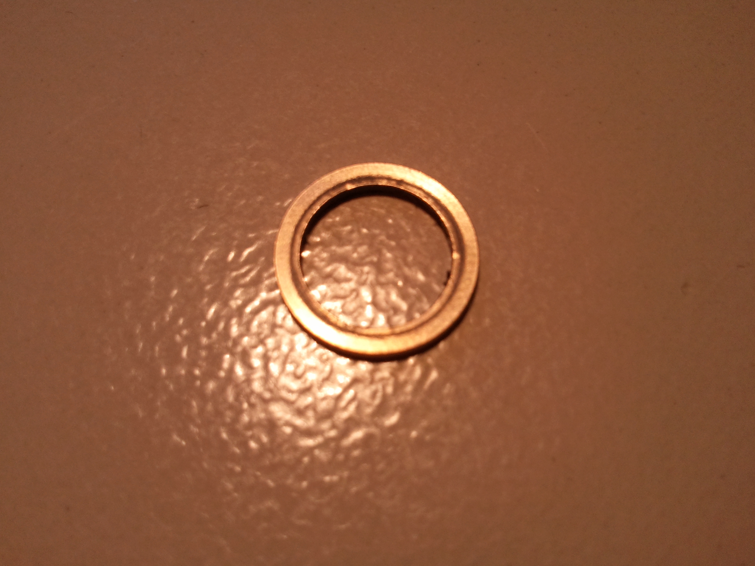

Um nochmal hier auf das Thema Vibrationen zurückzukommen, ich hab immer noch Vibrationen am ganzen Heli.
Die Drucklager habe ich überprüft, den Motor wie hier geschrieben hab ich überprüft.
Nun hab ich die HRW nochmal neu durch die Lagerböcke gesteckt und auf Verspannungen geachtet. Dabei ist mir aufgefallen das die Distanzscheibe zwischen Freilaufhülse und Domlager
im Innenringbereich auf einer Seite eine Vertiefung hat. Bin mir aber ziemlich sicher das diese erst im Nachhinein entstanden ist. Hängt das evtl. auch mit den Vibrationen zusammen?
Hab das ganze mal halbwegs gut fotografiert, auch wenn das Bild nicht allzu scharf ist erkennt man die Vertiefung im Innenbereich sehr gut.
Ist das normal so?
