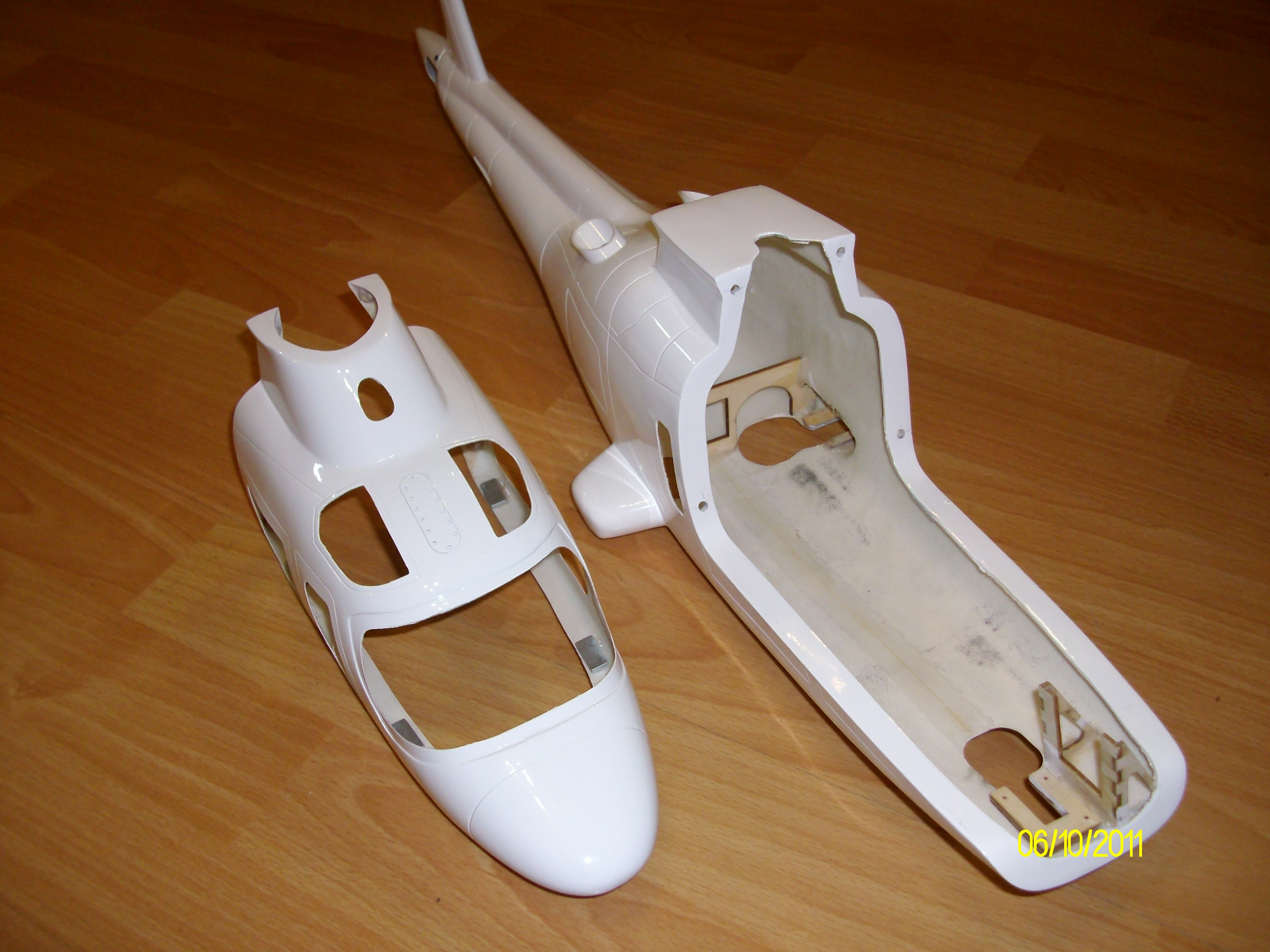

Als mein erstes Projekt möchte ich eine Agusta A109 in 450er Größe bauen. Ich bin aus Zufall durch einen Kumpel auf sie gestoßen. Sie gefiel mir sofort. :) Der Rumpf stammt von HeliArtist.
Agusta A109 Rumpf
Agusta A109 Rumpf
Rumpf offen
Rumpf offen
Rumpfunterseite
Rumpfunterseite
