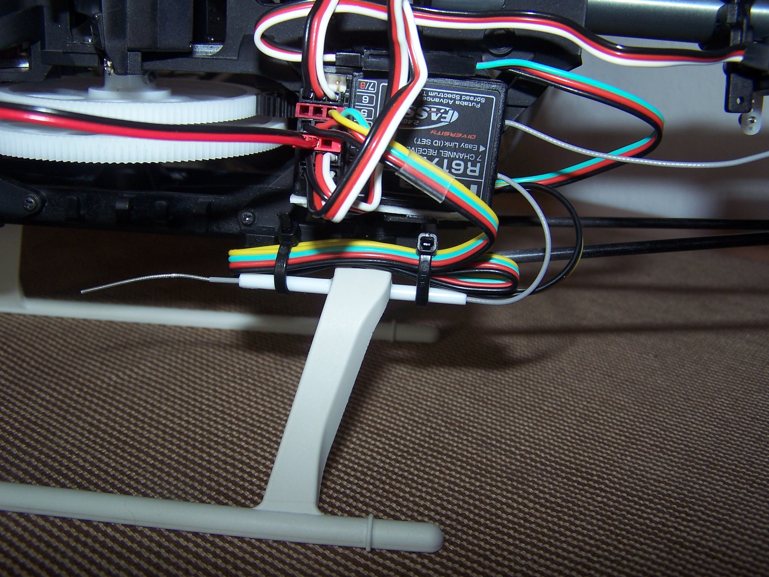

Ich würd sie auf keinen Fall fest mit den Heckstreben verbinden !
Bei nem Crash reisst es die Antennen raus wenn sich die Heckstreben verabschieden, mir schon passiert.
Immer schwimmend in Röhrchen verlegen, dann kann nix passieren.
Antenne von Futaba Empfänger befestigen ?

..ja habe ich mir auch gedacht..bei meinem letzten Crash wäre die Antenne sicherlich beschädigt worden... Eine Antenne hab ich schon mal sauber in einem Röhrchen verlegt..für die zweite finde ich auch noch ein Plätzchen...
Wie immer gibt es auch ein Bildchen davon.... Die Kabel müssen natürlich noch sauber verlegt werden... bin blos gerade noch am überlegen ob es geschickt ist oder Sinn macht dass die Antenne nach vorne zeigt...könnte dass ein Problem sein ??
