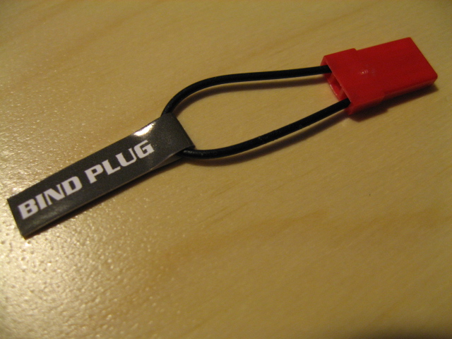

Hallo an Alle,
wer kann helfen. Habe bei eBay eine Fernsteuerung von Spektrum eine DX6i preisgünstig ersteigert.
Leider ist bei dieser kein Binding Plug (Stecker) dabei gwesen. :x
Der Verkäufer kann auch nicht helfen. :mrgreen: :mrgreen:
Wo bekommt man so ein Teil her bzw. kann man den auch selbst herstellen?
Bin für jeden Hinweis dankbar
Gruß Walter

Der Bind Plug ist nichts anderes als ein Servostecker wo die beiden äußeren Kabel miteinander verbunden sind. Wenn also bei dir ein defektes Servo oder ähnliches rumliegt wo ein Drei Adriges Kabel mit Stecker dran ist, schneide es auf ca 3 cm ab entferne das Mittlere Kabel Komplett, isoliere die beiden äußeren Enden ab und verbinde sie mit einem Schrumpfschlauch. Schon haste einen einen Bind-Plug.

blade-n00b hat geschrieben:Der Bind Plug ist nichts anderes als ein Servostecker wo die beiden äußeren Kabel miteinander verbunden sind.
genau!
fertig sieht er dann so aus. :wink:

Danke hatte gerade kein Bild zur Hand :D

Theoretisch und ein ruhiges Händchen sowie evtl. eine zweite Person vorrausgesetzt reicht auch eine einfache Drahtbrücke falls kein alter Stecker greifbar und die Sache akkut ist. Mußt halt nur aufpassen, dass du keinen Kurzschluss mit dem mittleren Pin verursachst.

Hallo blade-n00b und Alexander,
danke für Eure Antwort. Hätte nicht gedacht das es so einfach ist. :lol:
