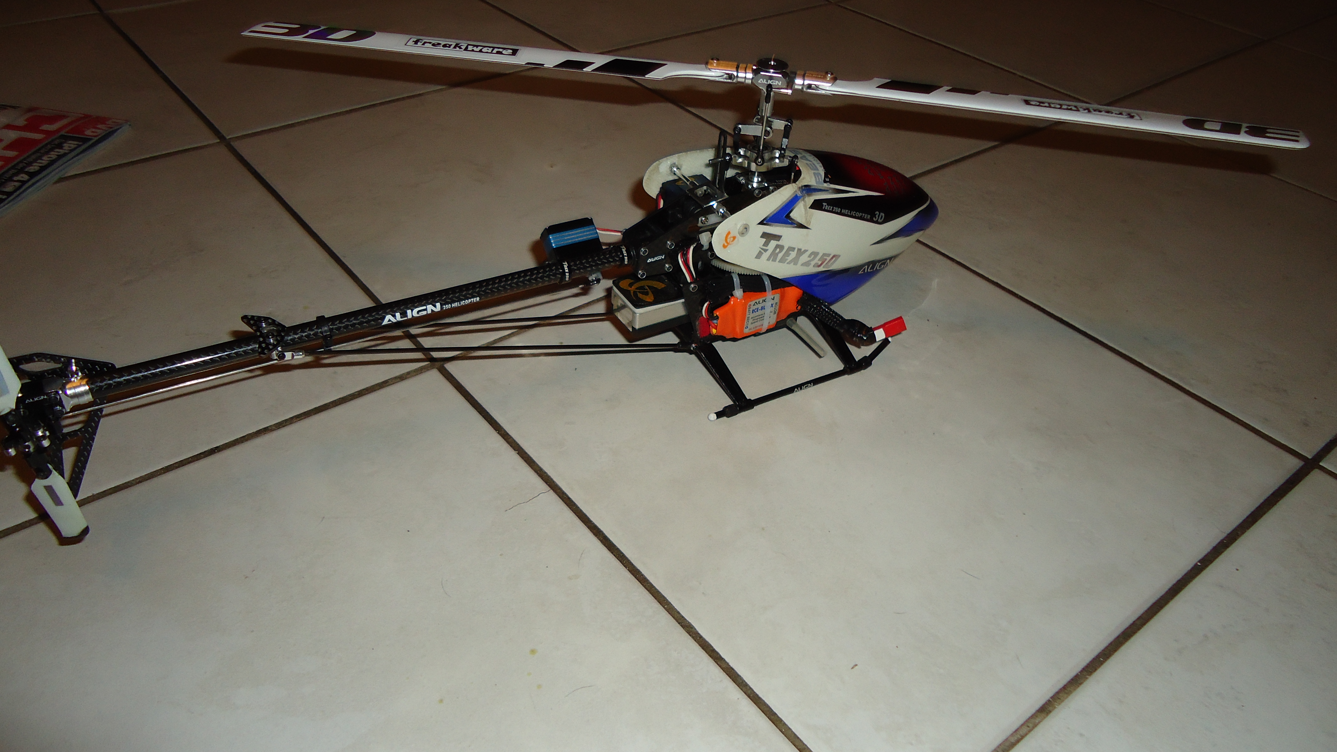

[fotoalbum][/fotoalbum]Microbeast V2
Poti1 -minus 3
Poti2 -minus 1
Poti3 -Standard Mitte
Steuerung auf Pro im Beast.
Plus Minus 12 Grad Pitch.
Robbe Speed Carbon Heckservo- Steht wie ein Brett in der Luft, und rastet hart ohne Faxen ein...
...Tip, Keilriemen braucht schon gut Spannung!
Vielen Schrauben Distanzscheiben Beigefügt, weil nach 1 mal mittel fest anziehen überdrehen. HORROR!
Spinnblades plus Hologramm 3d.
Dazu hören sie sich einfacham besten von allen an!
Directer als die Carbon und andere. Kaum Schwammig oder sowas!
Align Sichel Heckblätter inc. Hologramm
Carbon Heckrohr
Align Steuerhebel Heckrotor CNC Aluminium
Align Heckwelle mit Riemenscheibe (Metall)
Align Heckservohalterungen (CNC Aluminium)
Align Heckabstützung Carbon T-Rex 250 # H25022
250 Heckabstrebungen mit CNC Alu Befestigungen
Heckanlenkungsführung schraubbar
HTR Tuning Zahnriemen Neopren Antistatik
Align T-Rex 250 RIGID Rotorkopf FBL komplett
Align Hauptwellen Lagerbock-Set CNC Alu
Carbon - Alu Taumelscheibenführung
Metal Tail -Verbinstungstück Anlenkung Heckrotor
Metal Tail Fin Adaptor
Schwarz gefärbtes Gestell was demnächst noch 4 Bohrlöcher pro Bein,
in unterschiedlicher Größe bekommt. Sieht Super aus!
8 SLS Accus 800Mah 25/40C ca. 3-5 min. bei 100% Gas -je nach flugstiel.
DX6i mit 40/65 Gyro Hedinghold
Spektrum 6200 nur Satelieten...reicht föllig oder!?
Geplannt ist ein Hyperion 3900 Aussenleufer (viel mehr Druck!)
Dazu ein Roxxy 20 AMP Regler damit der ALIGN nicht schon wieder abraucht^^ schon mein dritter!
Evt. noch ein Haifisch Canopy.
Taumelscheibe habe ich die Kurzen Köpfe mit den Langen ausgetauscht. Damit kommt man minimal mehr zu den 6Grad im Blauen Bereich beim Beast. (Align FBL Blatthalter)
Ansonsten kann man da nicht mehr viel Tunen oder...
Habe ein paar mal im Simulator Phöenix V3 geübt, und ab und zu mal schweben im 4mal4 Meter garten: auf dem Flugfeld kriege ich Loopings, erste Tick-tocks,Speedflüge vor zurück-rundflugäHarte knapp über den Boden Abbremser-und Gestern Stand er das erste mal 20Sec. sowas Kopfüber... Juhu!
Knapp 1 Jahr beschäftige ich mich damit und hatte als erstes einen blade 120 dann den Rex 250 Paddel...
Zum Microbeast FBL Gewechselt, und jetzt klappt das schon wesentlich besser bei Wind und Wetter!
Super Süchtig machende AGGRO 3D BIENE!!!
