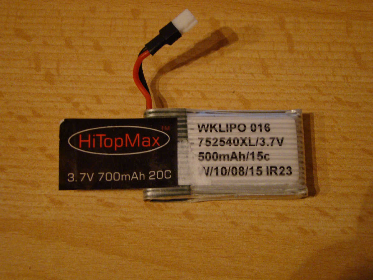

Der von mir umgelötet Akku geht nun auch wie verwandelt, die Extra zieht damit senkrecht hoch wie eine große
Werde nun die anderen ebenfalls umlöten. Aber wegen Rating und Kapazitäten, wollte gerade einen Kamera Akku fest verkleben, ich nutze ja dazu die Walkera 700mAh Akkus.
Nutze dazu die neuen schwächeren, und als ich den Aufkleber entfernt hatte wusste ich warum die weniger Druck haben und weniger lange halten...
Sepp
Sepp

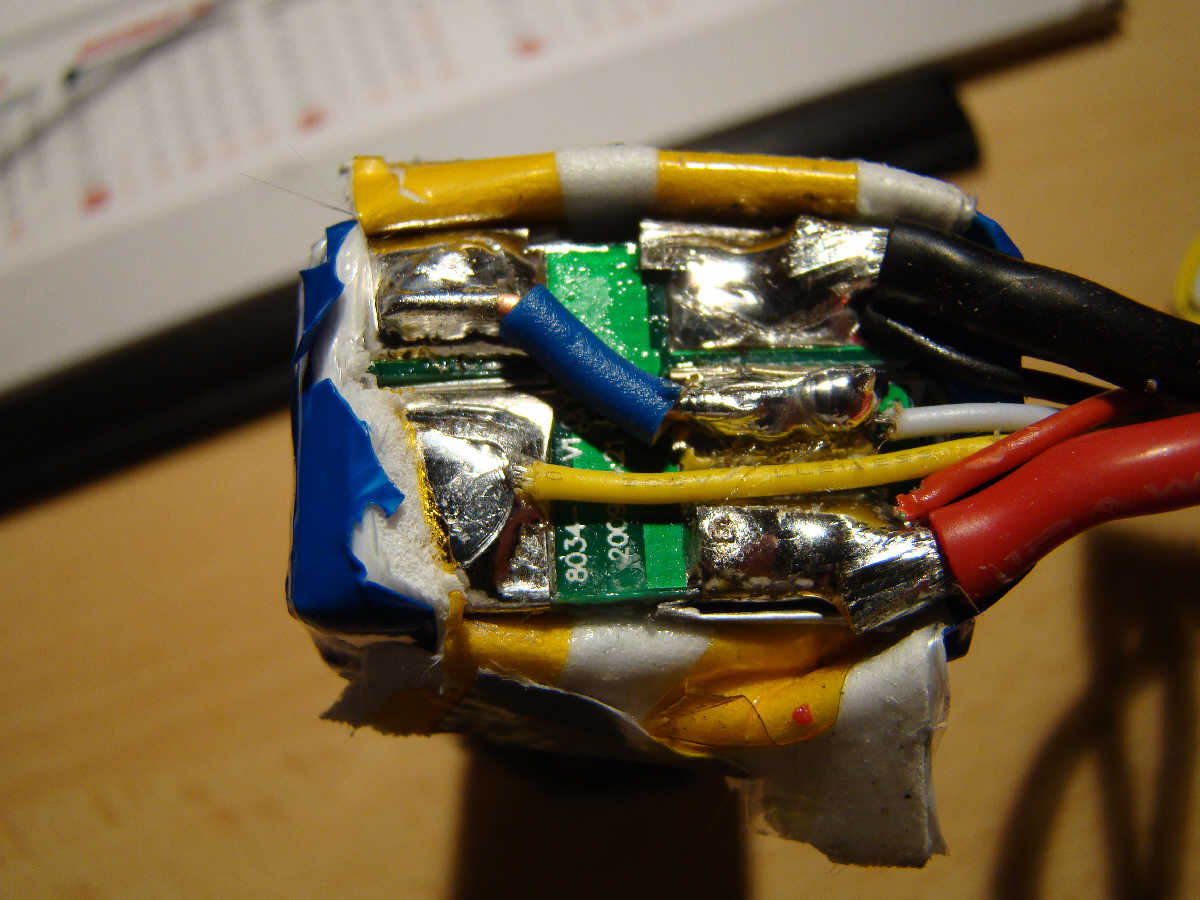

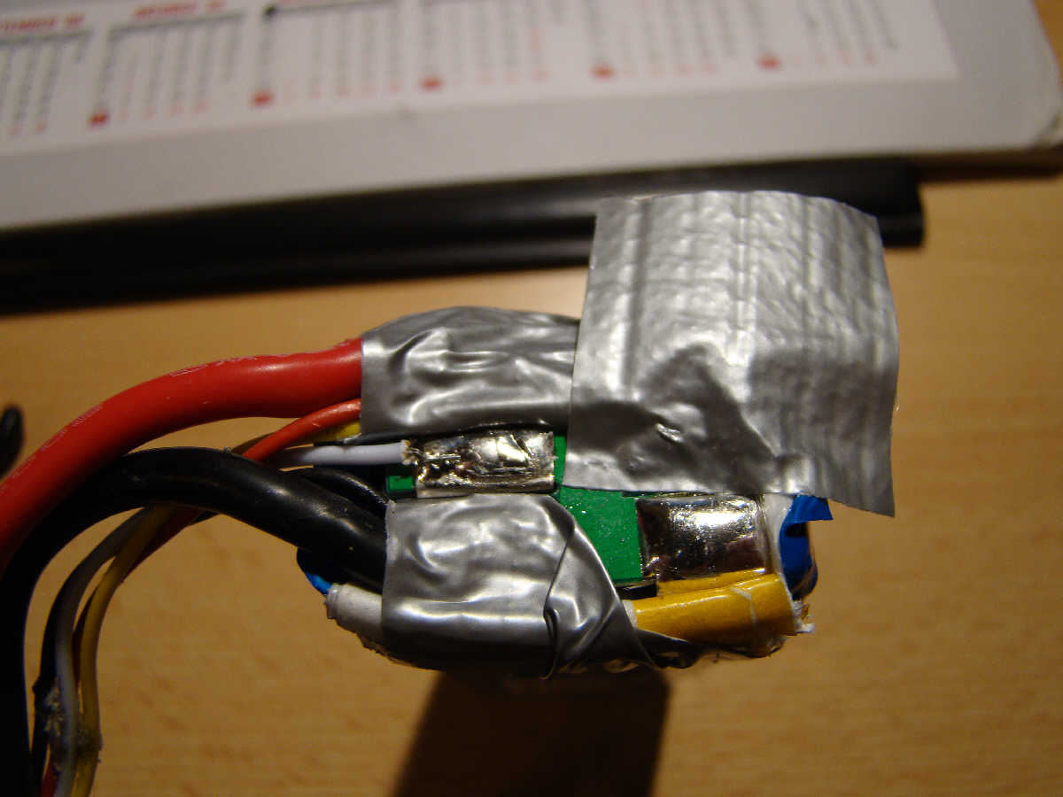

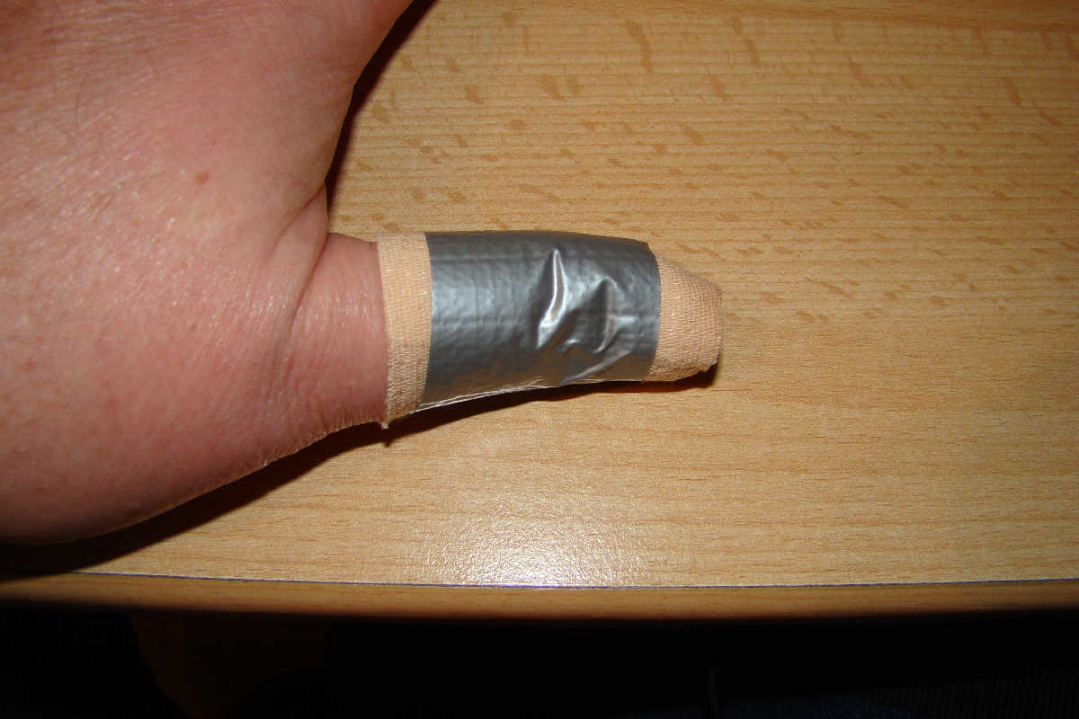

#63 Re: Zelle hat -4 Volt, was tun ????

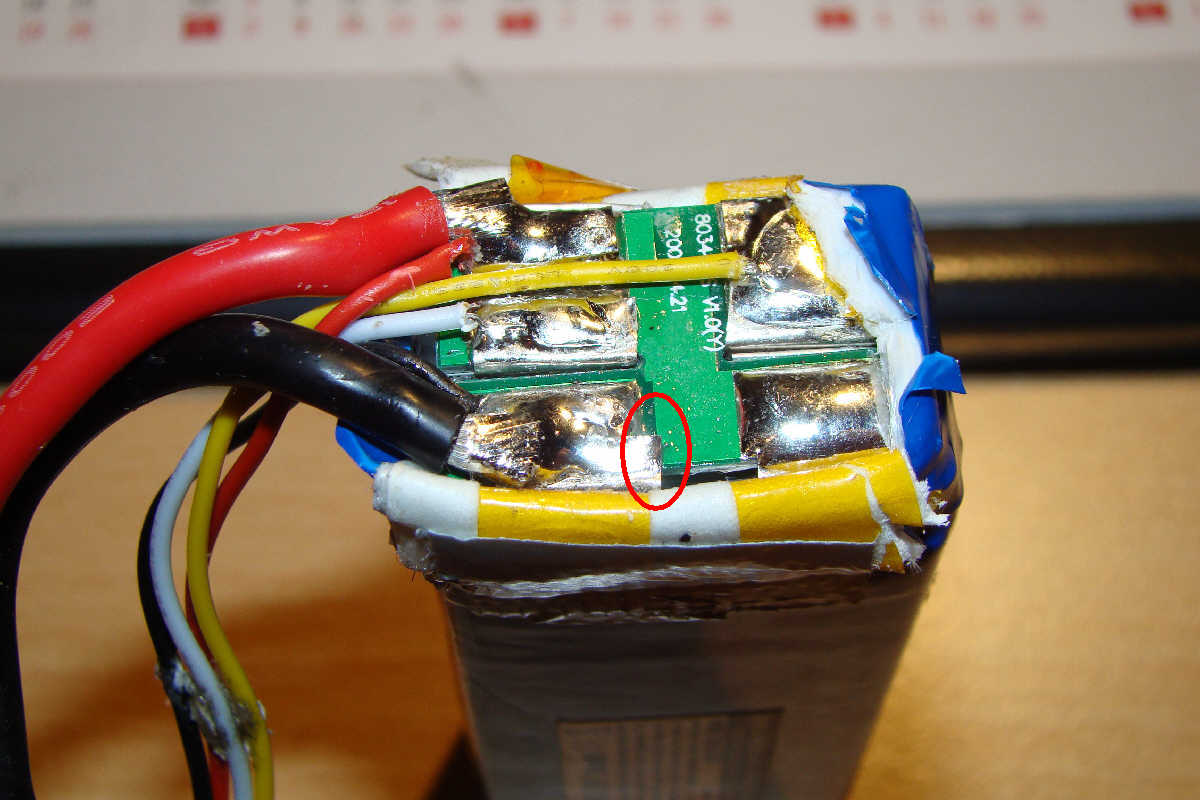

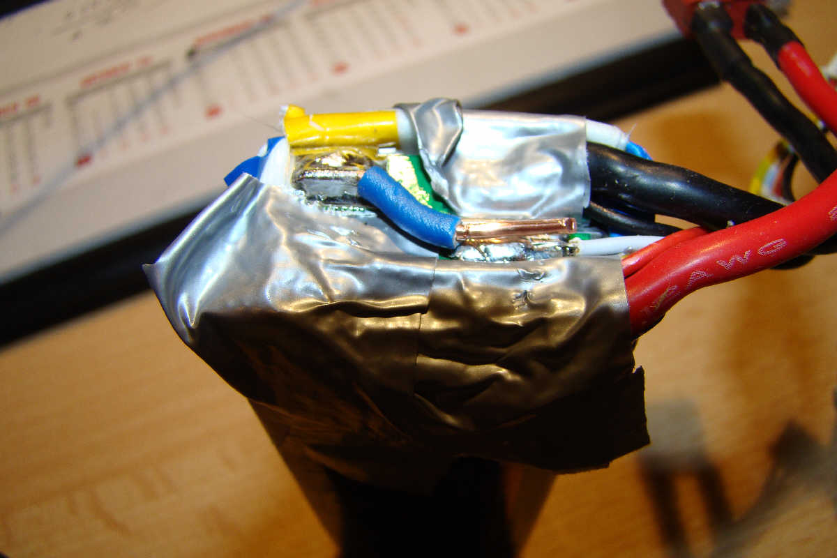

So die anderen sind auch umgelötet, hier waren die Platinen unbeschädigt. der halb geschmolzen war wohl vermutlich bei der 6s Reihenschaltung mit in der Yak.
Ich habe nun einen 1,5mm Starren Kupferdraht genommen.
Beim letzten Akku habe ich mich dann ganz tief mit dem Keramikmesser in den Daumen geschnitten, bin beim aufschneiden abgerutscht und habe wie ein Schwein geblutet. Ich honnte das nur mit Pflaster und einem Druckverband stoppen
Hier maL Bilder so wie ich das nun gemacht habe. schön ist was anderes, aber Hauptsache es hilft.
Habe übrigens die Akkus heute mit einer Kühlbox und 2 Wärmflaschen vorgewärmt, das brachte deutlich Vorteile. Kein Lipoalarm und viel mehr Power.
Sepp

- Asiatische Wertarbeit
- DSC03488.jpg (94.15 KiB) 2243 mal betrachtet
- DSC03490.jpg (73.19 KiB) 2243 mal betrachtet
- DSC03492.jpg (75.57 KiB) 2243 mal betrachtet
- Nicht schön verlötet, aber Kontaktiert auf breiter Front
- DSC03493.jpg (99.3 KiB) 2243 mal betrachtet

#66 Re: Zelle hat -4 Volt, was tun ????
Das Gaffer auf dem Bild ist Lidl-Qualität
#67 Re: Zelle hat -4 Volt, was tun ????
Kannste das Pflaster auch identifizieren ?
- tracer
- Operator
- Beiträge: 63978
- Wohnort: Kollmar
- Hat sich bedankt: 11 Mal
- Danksagung erhalten: 8 Mal
#68 Re: Zelle hat -4 Volt, was tun ????
Nicht meine Baustelle, ich stehe nicht so auf Krank sein und Ärzte und so ...Crizz hat geschrieben:Kannste das Pflaster auch identifizieren ?

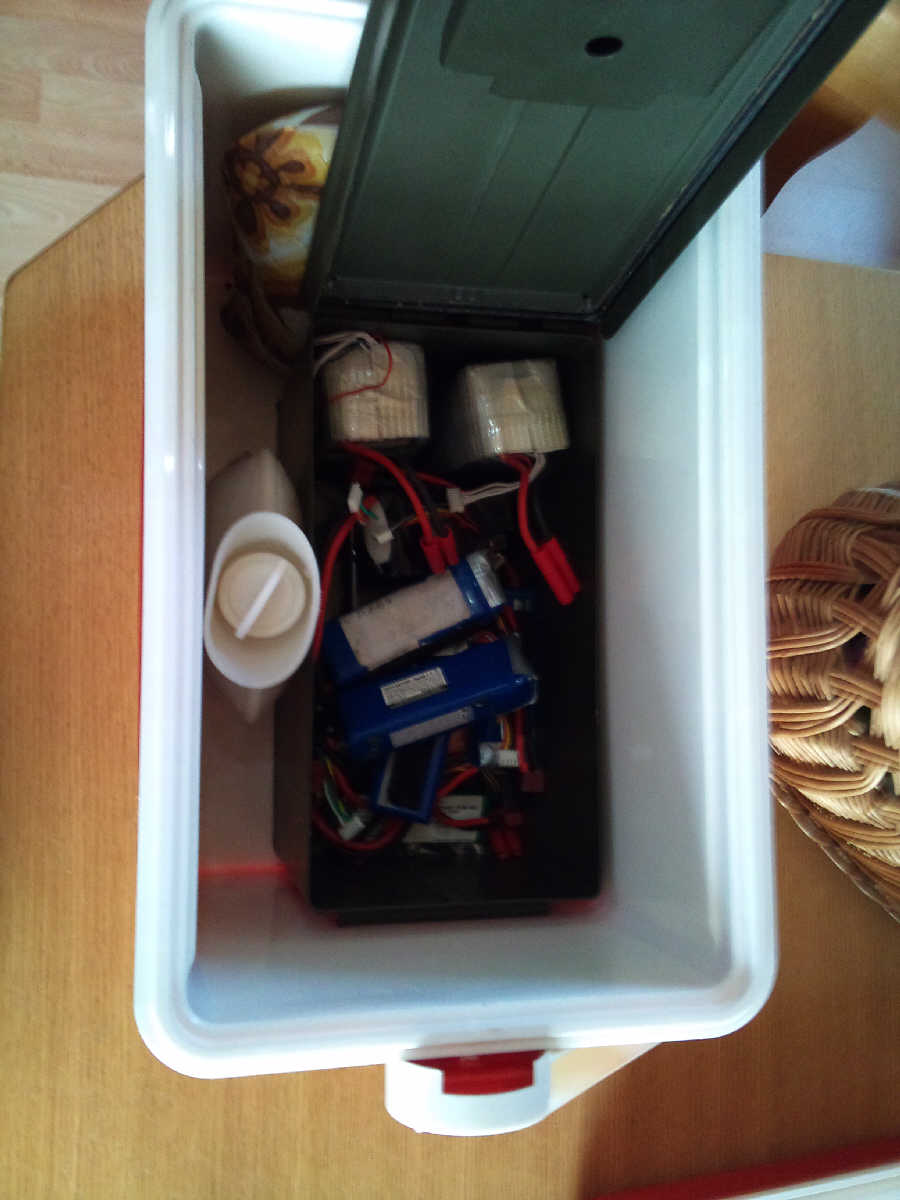

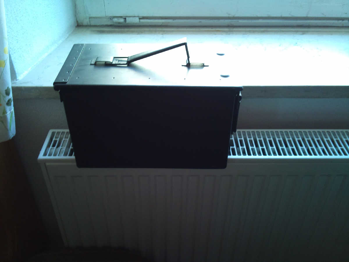

#69 Re: Zelle hat -4 Volt, was tun ????
Ich kann einen vollen Erfolg berichten, mit allen Akkus sind meine Flieger wie verwandelt.
Die Extra geht senkrecht aus dem Torquen hoch bis an die Sichtgrenze, und das nicht mal langsam.
Ebenso hat die Hype-WOW deutlich mehr Zug damit.

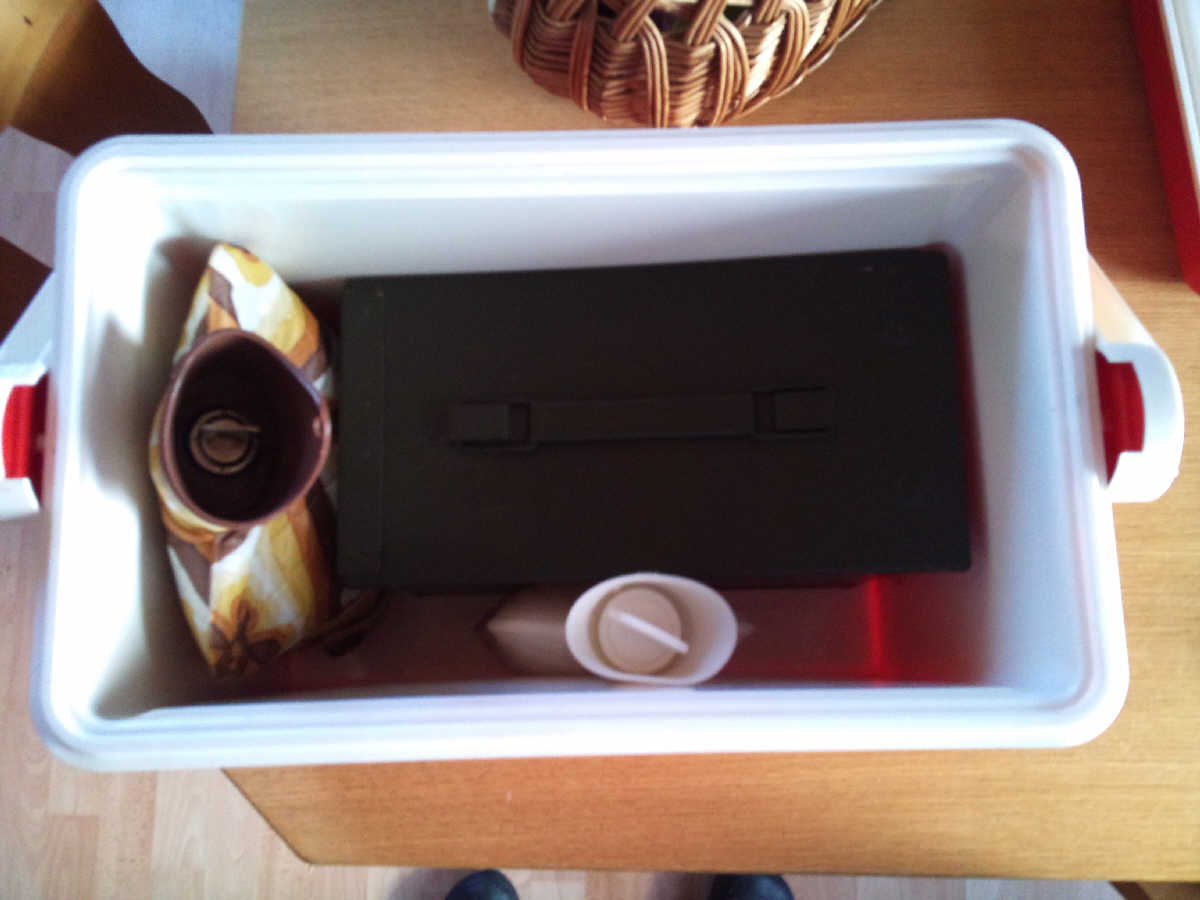

Was auch nicht ganz unschuldig sein dürfte, ich habe die Akkus übernacht auf die Heizung gestellt, die waren auf gute 30°C durchgewärmt, dann in die Kühltasche mit 2 Wärmflaschen.
Keinerlei Lipoalarm mehr beim starten
Sepp
Sepp
- DSC_0498.jpg (59.29 KiB) 2202 mal betrachtet
- DSC_0499.jpg (71.41 KiB) 2202 mal betrachtet
- der Deckel geht auf und wird nicht verschlossen.
- DSC_0501.jpg (76.75 KiB) 2204 mal betrachtet
