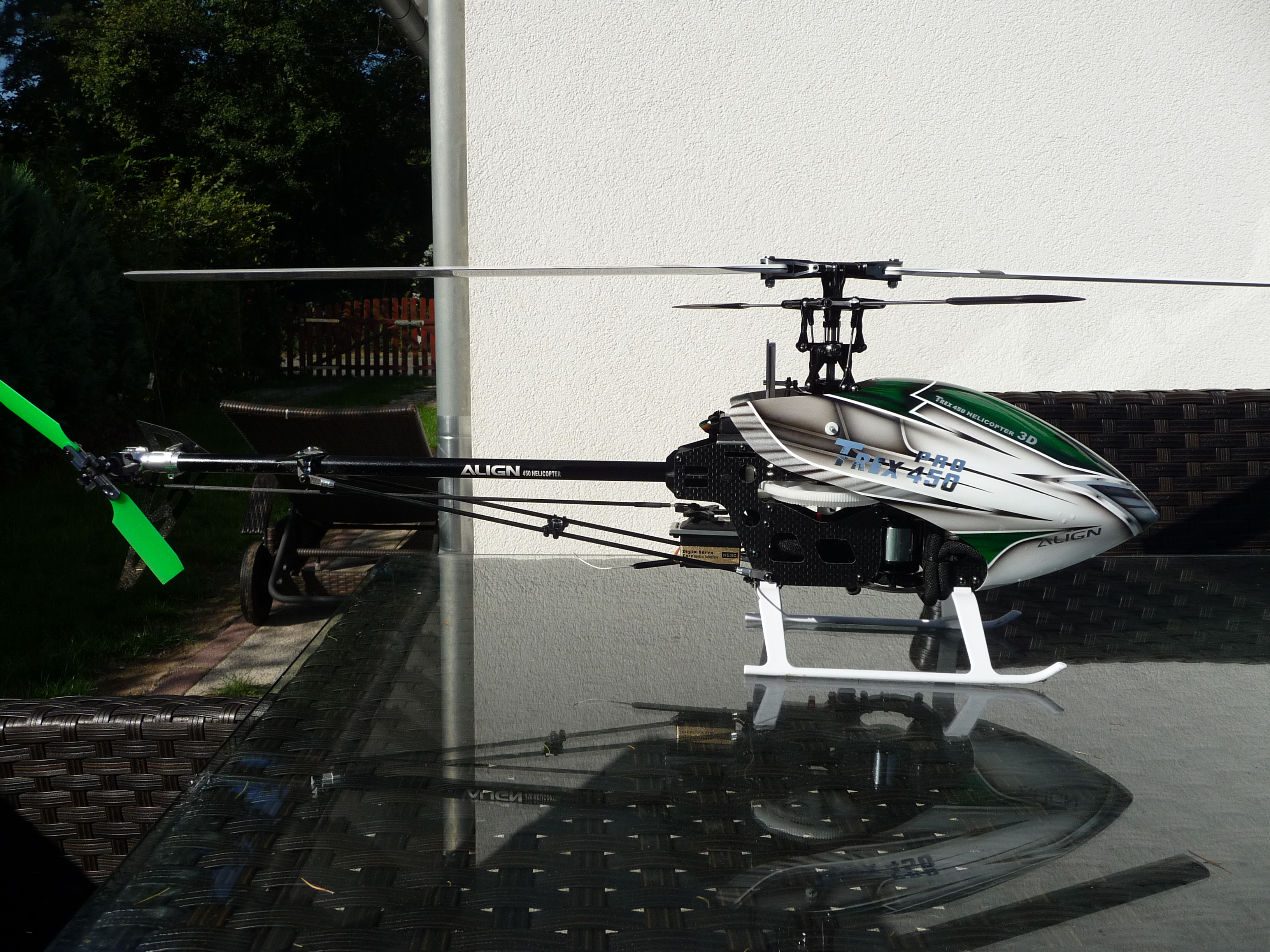

Hat sich also kaum was geändert. Ich bin inzwischen auf ALZRC von RC711.com umgestiegen.
Die Modelle und Teile sind nämlich tatsächlich 100% Align und fast genauso günstig wie HK.
Bis auf das Chassi habe ich wohl alle HK Teile getauscht. Siehe hier:
Bluescreen
Team: ISU (I show You)
HD 500 Cell, Hacker Turnado 850KV, YEP 150A, BeastX, Savox Servo´s
RJX X-Tron 500 FBL, Turnigy Competition 1600KV, YEP 80A, BeastX, Savox 1290, Savox 1350
T-Rex 450Pro V2, Align 3800KV,Align 35A ESC, S410MG, KDS N590 Heck,Assan GA-250
Compass 6HV Hotbird, TS Align DS 620, Heck Align DS 650, BeastX 2.0, CC Ice 80HV, BEC Pro 20A
Versicherung: DMO
#35 Re: HK-450TT Pro Erfahrungen
Optik ist schonmal schick, kannst doch Bilder von der Mechanik nachreichen ? So ein paar Details interessieren sicher viele
