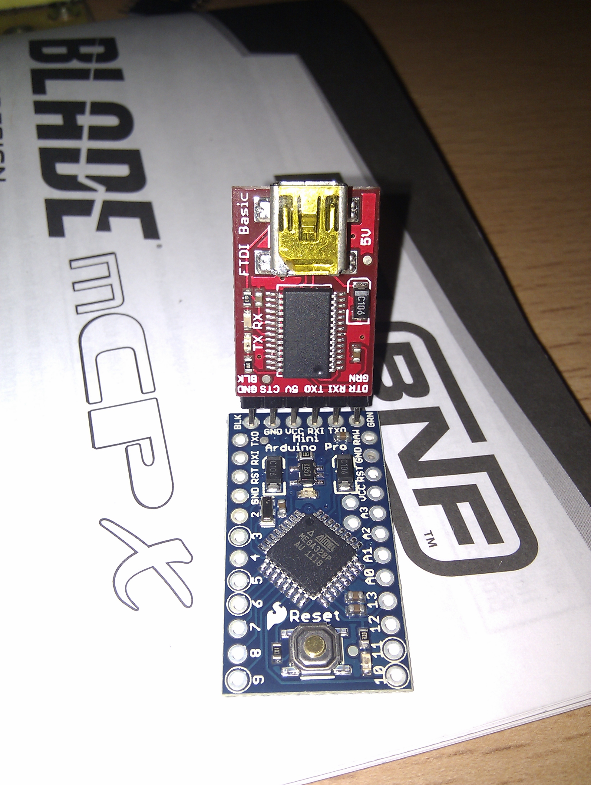

Hi Michael
Komm aus dem Kopfkratzen nicht raus....
:roll: Auf dem Arduino steht: BLK GND VCC RXI TXO GRN
:roll: Aufdem Breakout steht:DTR RXI TXO 3V3 CTS GND
Welchen Pin mit welchen verbinden?
Beim Jumper-löten erst den mittleren und rechten durchtrennen und dann wieder verlöten...?
Andreas

#137 Re: Eigenbau Spektrum Modul für Futaba T8
Beitrag von Mataschke »
don_king hat geschrieben: Keine Brücke über alle drei Pins machen!
Und vor dem Umjumpern auf 3,3V die dünne Leiterbahn zwischen dem rechten und mittleren Pad durchtrennen!
Oh ok , dann hab ich wohl Glück gehabt :oops:
Bilder sagen mehr als 1000 Worte
Steht das auch irgendwo , ich hab alles gegoogled und nichts aussagekräftiges gefunden :-(
grüße Michael
