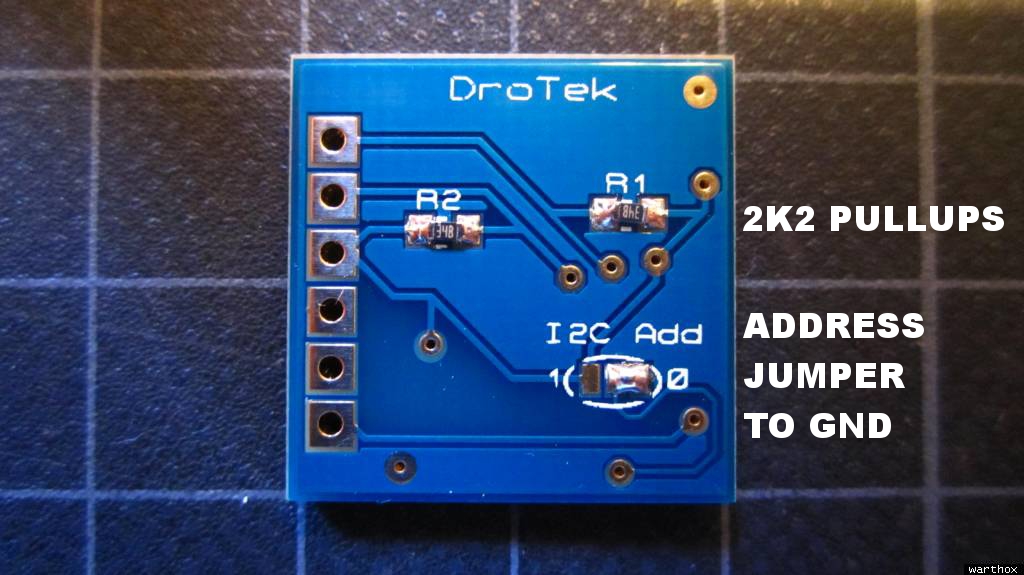

Sagt mal, wie kann man die korrekte Funktion einer IMU testen? Ein Ozi habe ich leider nicht.
Folgendes Problem, ich habe mir eine drotek.fr 6DOF IMU gekauft http://www.drotek.fr/shop/en/32-imu-6do ... ensor.html
und sie nach Warthox Anleitung http://www.rcgroups.com/forums/showthre ... +fr&page=4 konfiguriert und das Sketch entsprechend geändert.
imu back.jpg (226.56 KiB) 1397 mal betrachtet

(...allerdings weiß ich nicht, warum der gute Warthox den 42Hz Tiefpass aktiviert hat, aber sei's drum)
Leider ist in der GUI keine Reaktion zu sehen, weder bewegt sich der virtuelle Copter, noch bewegen sich die Linien der Grafik.
Flightboard ist das MWC-Board von flyduino mit Arduino von flyduino. 3,3V Spannungsversorgung ist gegeben.
Zum Testen, ob Board und Arduino einwandfrei funktionieren, habe ich ein WM+/BMA020-Kombi behelfsmäßig angelötet und das Sketch entsprechend geändert.
Diese Kombi funzt im GUI einwandfrei, IMU wieder angelötet und Sketch geändert -> keine Reaktion.
Meine Vermutung also, die IMU hat einen weg.
Oder wie seht ihr das?
Gruß Frank

top, dann sollte das ja passen. hast du den lötjumper auf der unterseite gemacht um die i²c adresse festzulegen?
muggel117
Beiträge: 461
Registriert: 14.07.2011 01:22:25
Wohnort: NRW, Kreis Viersen
#8588 Re: Der WII-Copter ( Selbstbau-Projekt )
Beitrag von muggel117 »
warthox hat geschrieben: top, dann sollte das ja passen. hast du den lötjumper auf der unterseite gemacht um die i²c adresse festzulegen?
Yepp, so wie auf Deinem Bild zu sehen und 2k2 Pullupwiderstände sind auch drauf. Sind das auf Deinem Bild eigendlich wirklich 2k2? Auf dem Bild sieht's aus wie 348Ohm.
Ach, btw wo Du einmal hier bist,warum der 42Hz Tiefpass, hattest Du eine Unwucht oder hatte das einen anderen Sinn?

muggel117 hat geschrieben: Yepp, so wie auf Deinem Bild zu sehen und 2k2 Pullupwiderstände sind auch drauf. Sind das auf Deinem Bild eigendlich wirklich 2k2? Auf dem Bild sieht's aus wie 348Ohm.
348 oder 34B bedeuten entweder 3,4 GOhm (34+8Nullen) oder 340 Ohm (34+10¹) beides nicht im richtigen Wertebereich (3,3 kOhm bis 10 kOhm)...
Steffen
Edith hat sich geirrt, sind GOhm nicht MOhm
Zuletzt geändert von Quaxx am 01.12.2011 14:12:12, insgesamt 1-mal geändert.
T-Rex 450 (ohne V2, SE oder sowas), Pikke 450, Picc Pro, MWC (i.A.)
Merke: Ist es zu kalt zum Fliegen/weht zu viel Wind, lass' es bleiben!
Der kleine Wiki braucht Hilfe, bitte hilf ihm: (http://wiki.rc-heli-fan.org/)
#8590 Re: Der WII-Copter ( Selbstbau-Projekt )
Nada, das ist schlichtweg die englische- / US-Codierung und entspricht 2,2 kOhm nach der folgenden Tabelle :
http://www.niccomp.com/NRC06FxxxxMARKINGGUIDE.pdf
Da bitte runtercrollen bis in der rechten Spalte " 34 B" erscheint, dann siehst du links den zugehörigen Widerstandswert.
Das "B" an der dritten Stelle gibt die Toleranz an ( 2%, 5% , 10% ....) ist aber abhängig von der ISO-Reihe ( E24, E48, E96 ) - perfekter kann das Chaos nicht sein ( und nicht unverständlicher, da die Werte in der Tabelle als 1% Toleranz angegeben sind ).
Hab da auch ne zeitlang googeln müssen um das zu finden, war mir selber suspekt, denn normalerweise ist das bei der Euro-Codierung der Multiplikator, aber 3.4 GigOhm dienen nicht wirklich als Pull-Up ;)
jop sind es.
EIA-96 marking
34 = 221
B = 10
34B = 221*10 = 2k21
http://www.bourns.com/pdfs/CHPREZTR.pdf
http://www.marsport.org.uk/smd/res.htm
den 42Hz lpf hab ich gewählt da es bei 2 anderen coptern mit dem itg3200 gut funktioniert hat.

OK, alles sehr interessant und wissenswert, aber was mach' ich jetzt mit meiner IMU?
Reklamieren und zurück schicken?
Hat jemand noch 'ne andere Idee?
Gruß Frank
#8594 Re: Der WII-Copter ( Selbstbau-Projekt )
Schon auf Lot-Spritzer zwischen den Anschlußbeinchen der Sensoren kontrolliert ? Passiert auch mal gerne, ohne das man es mitbekommt. Gerade wenn Lötzinn aufkocht spritzen manchmal kleine Perlen weg, die auf dem 0.5er Raster der Chips schnell auf den Beinen landen und einen Feinschluß verursachen können. Hatte das selber zwar erst ein einziges mal bei einem WMP am LTG-Chip, hab mir aber nen Affen nach der Ursache gesucht und das nicht vergessen. War beim konfektionieren passiert, also kein Produktionsfehler.
Ebenso ist ne fehlerhafte ("kalte") Lötstelle am Chip denkbar, solltest du ebenfalls checken.
Was mir noch aufgefallen ist : Wenn ich da sgerade rcht in Erinnerung habe hattest du Internal_PullUps auf Enabled. Das ist aber quatsch, weil die IMU die ON Board hat. Das auch mal prüfen, wer weiß .....
muggel117
Beiträge: 461
#8595 Re: Der WII-Copter ( Selbstbau-Projekt )
Lötspritzer schau ich morgen (besser nachher) mal, muß jetzt die Bettkarte stempeln...
Die internen Pullups sind natürlich aus, also
//#define INTERNAL_I2C_PULLUPS
Und da ich seit über 30 Jahren erfolgreich löte, schließe ich eine kalte Lötstelle einfach mal aus.
Soll jetzt nicht überheblich klingen...
Gruß Frank
