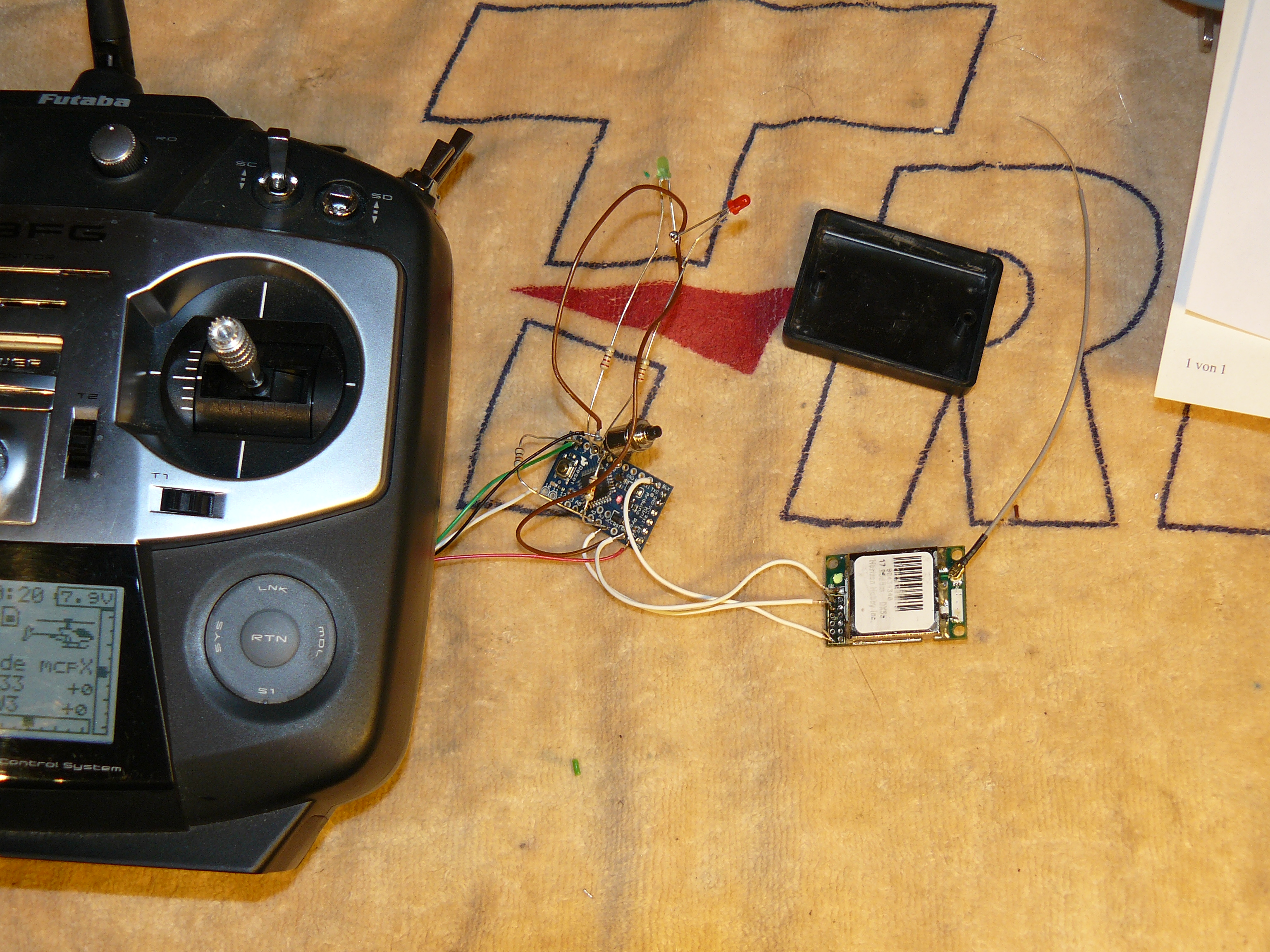

auf dem ardu leuchtet ne rote led und ne grüne neben dem resetknopf blinkt.

Ah, ok.
Wenn die grüne LED auf dem Arduino blinkt kommt das PPM Signal an.
Das Binden scheint auch zu funktionieren, aber sobalt du den Taster loslässt bekommt der Heli kein Signal mehr.
Auf deinem Foto sieht es so aus als hättest du VCC und TX zum Modul vertauscht...
Gruß Stefan
Gruß Stefan

#179 Re: Eigenbau Spektrum Modul für Futaba T8
Mach mal bitte ein Bild auf dem man die Verdrahtung des Tasters besser sieht.
Gruß Stefan
Gruß Stefan
#180 Re: Eigenbau Spektrum Modul für Futaba T8
da sieht man doch nix.. richtig verdrahtet ist die platine definitv.
