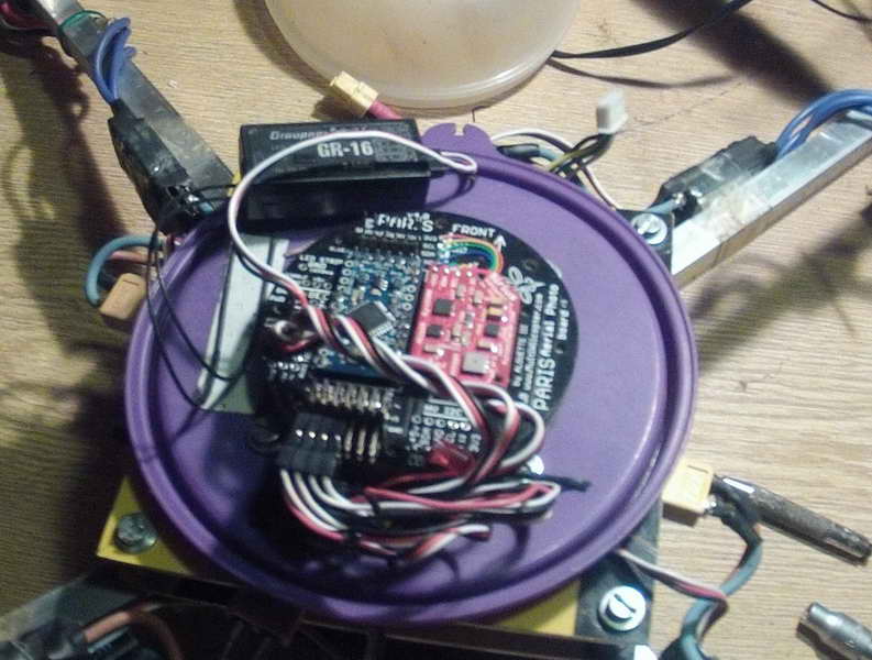

Mein erster Quadro X, der RobustoCopter.
Motor: BC3536-11 750KV
Regler: 40Ah V2 ESC
Board: Paris V4 + Sirius®
Akku: Lipo 3s2200, 3s3600
LiFe 4s4200
Propeller: 9"x5.0 (3-Blade)
10"x4.5
10x 4,7 SF
12"x4.5
13"x4.5
Rahmen: 12mm (Alu)
Centerplates: Umleitungsschild (Alu)
Cockpit: 300ml Tupperdose
Akkuschoner: 20mm Hartschaumstoff
Landegestell: PVC-Rohr Abschnitte
Mit Null Erfahrung im RC-Flugbereich zusammengebaut um Flugerfahrung zu sammeln.
Die erste Version hatte die Arme zwischen den Centerplates, bis zum ersten harten Einschlag. Danach, wie auf den Fotos zu sehen, einfach unten drunter, um diese einfacher wechseln zu können.
Zwischen den Platten ist der Stromverteiler aus Kupferdraht über Kreuz verlötet mit XT Steckern.
In der Tupperdose klebt auf Schaumstoff das Board und der Empfänger liegt daneben.
Abstand Motor zu Motor über die Mitte sind 51cm.
Gewicht liegt derzeit bei 1,35kg - ohne Akku.
Zur Flugzeit kann ich nicht wirklich was sagen. Bin froh wenn ich den Akku leer bekomme.
Eine 1,5l Wasserflasche hebt er aber:)
Den Namen hat sich der Coopter nach sehr vielen weichen bis harten Landungen/Bruchlandungen und Abstürzen verdient.
Zwei mal bin ich auf dem Kopf gelandet, laso falsch rum. Die Motoren drehten sich auf dem Teer. Aber wieder umgedreht und weiter.
Bei einer Bruchlandung habe ich es geschafft aus sieben acht Metern Vollgas Kopfüber auf der Strasse zu landen. Es war dunkel und der Knall sagte eigentlich alles, aber nur eine Motor war gestaucht. Hatte mir fünf bestellt und darum ging sofort wieder in die Luft.
Dazu kommen noch einige Abstürze in Acker und Wiese.
Die Bilder dürfen mit harter Kritik kommentiert werden :wink:

kable hat geschrieben:Die Bilder dürfen mit harter Kritik kommentiert werden :wink:
Wieso? Sieht doch für den ersten Quad richtig gut aus. Glaub mir, andere haben das schon mehrfach versucht und kriegen es immer noch nicht vernünftig hin. :wink:

Jetzt auch mehr als ein Bild...
Gewicht war grad mal Nebensache. Natürlich ist der zu schwer und die Motoren zu groß und was nicht all. Aber die Tatsache, dass er flog war schon schön :wink:
Die 3-Blatt sind zu klein und oder der Motor zu langsam.Mit denen fällt es mir schon leicht im Wind zu fliegen.
Die 10" zwei Blatt sind da nach meiner kurzer Erfahrung schon kräftiger. Aber bei 12" & 13" merkt man erst was die Motoren für Kraft haben. Dafür war das mit dem Wind nicht mehr so einfach. Gegen die kleineren Props wird der Copter mit diesenLatten regelrecht weggepustet.
Die letzten 12" Propeller sind mir leider dreimal gerissen. Dreimal über einer Wiese, aber beim letzten mal so hoch, dass es nochmal zum Bruch kam.
Die Motoren sind mitlerweile so krumm, dass die (großen) Propeller einfach nicht halten können unter hoher Last bei derartiger Unwucht...
Ich habe noch unbenutze Graupner 11"x5. Die sind mir jedoch zu schade um auf dem Copter jetzt zu fliegen.
Darum bau ich den Rahmen neu und leichter mit den gleichen Motoren. Die hab ich jetzt doch noch, nach über 80 Tagen vom Zoll bekommen. Eigentlich hatt ich die abgeschrieben, aber da die nicht unbenutzt hier liegen sollen...
Kann das gut gehen mit 11"x5 von Graupner, oder müssen da 12 oder 13"er drauf?
Würd was dagegen sprechen, die Arme einfach so lang zu machen, dass man bis 13" montieren könnte? Oder sollte die Propellergröße zur Auslegerlänge passen, bzw steht das in einem Verhältnis?

Ach Du Schreck, das sind ja Monstermotoren. Da kannst Du locker 12" drauf packen. Ob sie mit 11" noch gut laufen, musst Du selber beurteilen. Ich habe diesen Motor jedenfalls noch nicht auf meinem Leistungsprüfstand gehabt, geschweige denn geflogen.
Die Propellergröße richtet sich grundstzlich nach dem Motor, seiner Drehzahl und Leistung. Ein zu kleiner Propeller wird zu wenig Schub erzeugen, ein zu großer wird einen schlechten Wirkungsgrad zur Folge haben. Sprich: Der Motor braucht für die gleiche Schubkraft einen viel zu hohen Strom.
Soweit ich auf die Schnelle herausgefunden habe, hat Dein Motor Wellen mit 5mm Durchmesser. Gönn ihnen doch einfach mal neue, dann laufen sie auch wieder rund. Und wenn Du den Copter noch oft in den Acker semmelst, schau am besten gleich bei eBay nach gerichtetem Federstahl in dieser Stärke. Das Zeug kostet nur wenige Euro und mit einem Dremel und einer Mini-Trennscheibe lassen sich daraus nahezu unzerstörbare Motorwellen schneiden.
