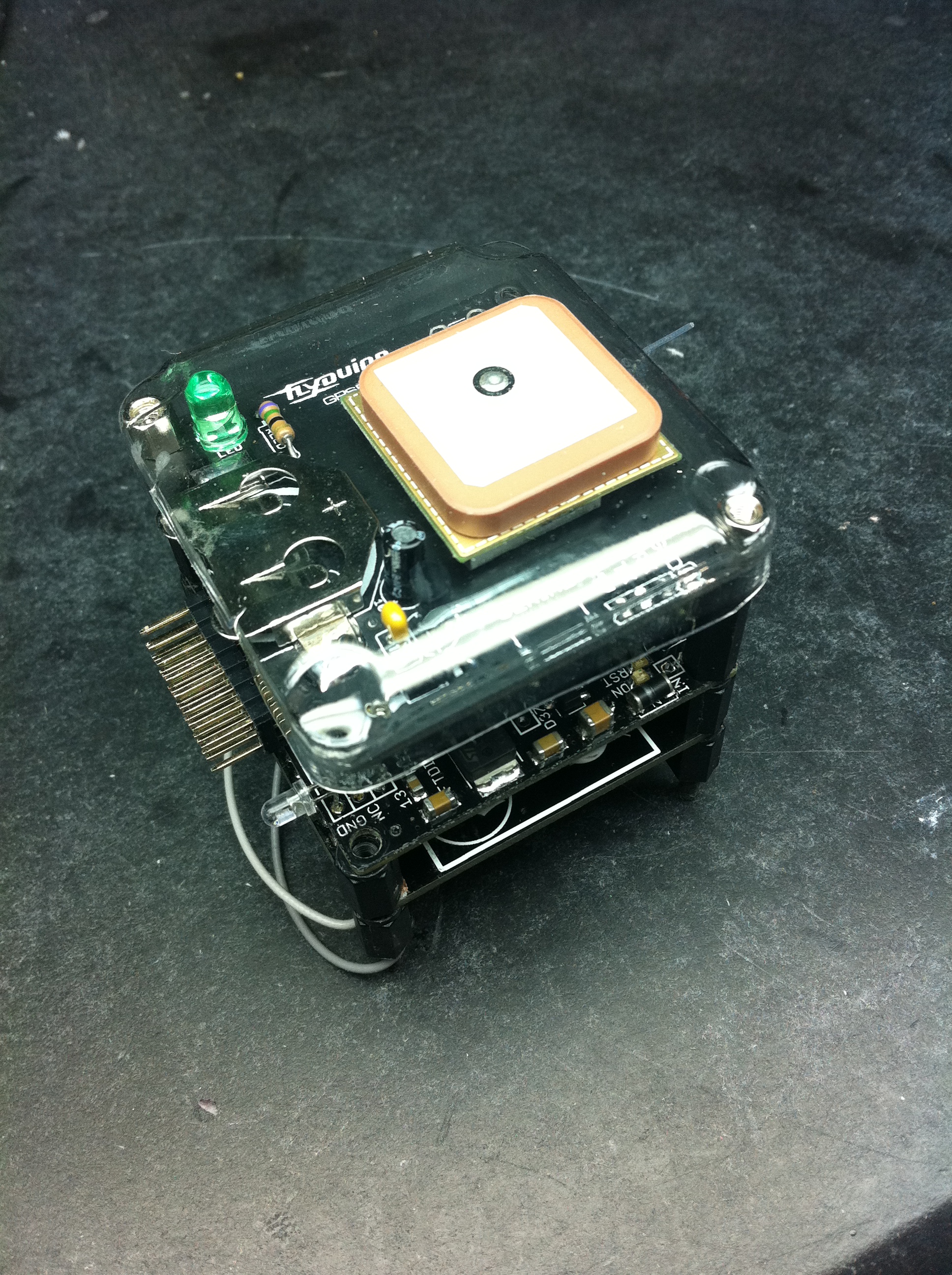

#9004 Re: Der WII-Copter ( Selbstbau-Projekt )
Beitrag von el-dentiste »
HI
Hab heute mal ne Tiefziehform gebaut zum Schutz. An den batteriehalter kommt man trotzdem dran. Und die Ecken sind abgesenkt. je nach Lust und Laune kann man so die Höhe der Befestigung mittels Distanzbolzens wählen.
...Zahnfee....

el-dentiste hat geschrieben:HI
Hi Nico,
sieht sehr gut aus!
Jörg
P.S. mit den RGB's bin ich übrigens noch nicht wirklich weiter; ich sag' nur 'Jahresendzeitstress'. Ich hoffe dass ich meinen Urlaub nutzen kann um dran zu proggen.

el-dentiste
Beiträge: 4526
Wohnort: Erde
#9010 Re: Der WII-Copter ( Selbstbau-Projekt )
Danke euch beiden :D
schaut in echt auch besser aus. Auf den Fotos sieht sie krum aus.
Wenn jemand ne Haube braucht........................... :D
Jörg
kein Ding
bin Trotzdem gespannt. Ich glaube die rgbs haben gemeinsames + und getrenntes minus.
...Zahnfee....

#9011 Re: Der WII-Copter ( Selbstbau-Projekt )
Beitrag von Michael Brakhage »
Hallo Nico
ich hätte glaube ich Interesse an so einer Haube. :)
Kann ich die an den Ecken festschrauben? Ist da soviel Platz? Kann man auf dem Bild nicht so gut erkennen.
Gruß Michael

#9012 Re: Der WII-Copter ( Selbstbau-Projekt )
Beitrag von r0sewhite »
Ganz übersehen: Nico, die Tiefziehhaube sieht richtig gut aus. Respekt. :thumbright:
