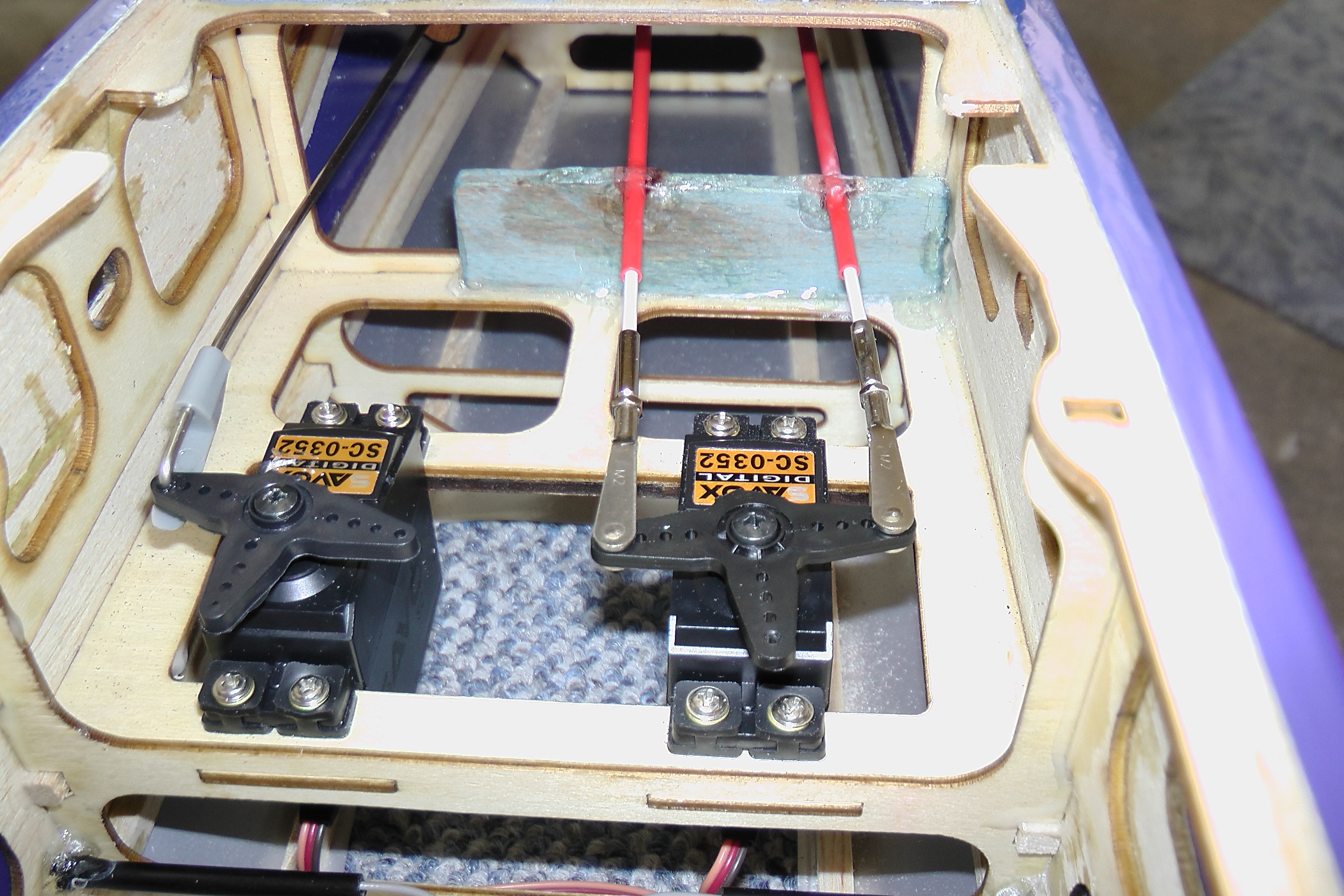

Stanilo hat geschrieben:Jedesmal gerissen ,wo man die Quetschteile hat!
Naja,
quetschen heisst ja nicht so stark zudrücken, dass der Zug ebenfalls zerquetscht wird.
Für die Zukunft einfach Anschlussnippel mit Madenschraube und ein Stückchen Bowdenaussenzug verwenden.

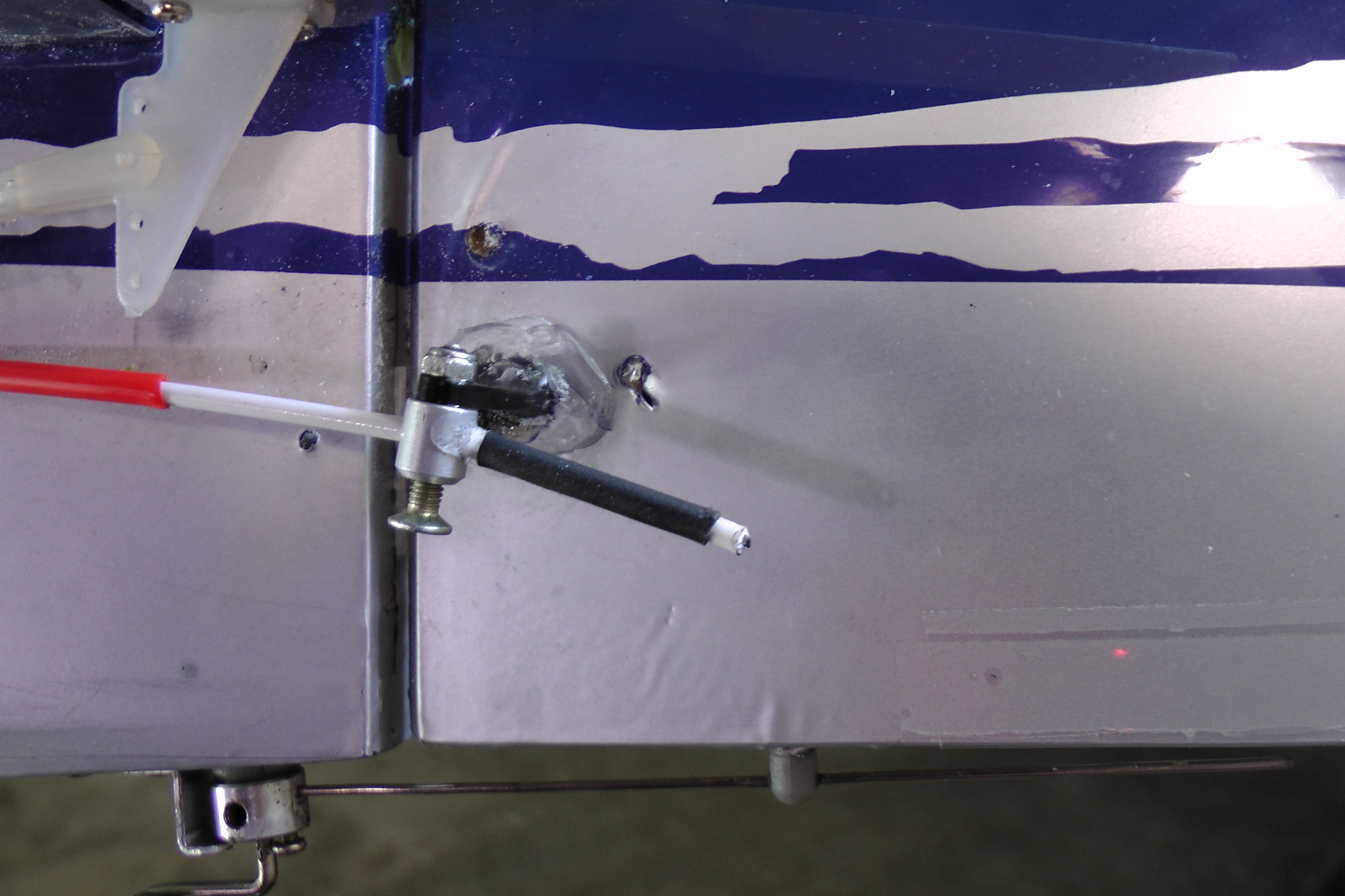

helihopper hat geschrieben:quetschen heisst ja nicht so stark zudrücken, dass der Zug ebenfalls zerquetscht wird.
Hab's ja extra von nem gelehrnten Werkzeugmacher Montieren lassen,die haben ja sooo viel Ahnung.
fernseher 006.jpg (4.21 MiB) 823 mal betrachtet
fernseher 007.jpg (5.18 MiB) 823 mal betrachtet
Musste das Heck umbauen,war vorher ne Schraube durch,wo für das Seil ein Plaste Ring Montiert war :roll:
Hab dann ein Loch gebohrt,und ein Servohorn Eingeklebt,wo der Rest dann drann hängt.
Der Bowdenzug is nicht schlecht,innen nochmal ein Stahldraht.
