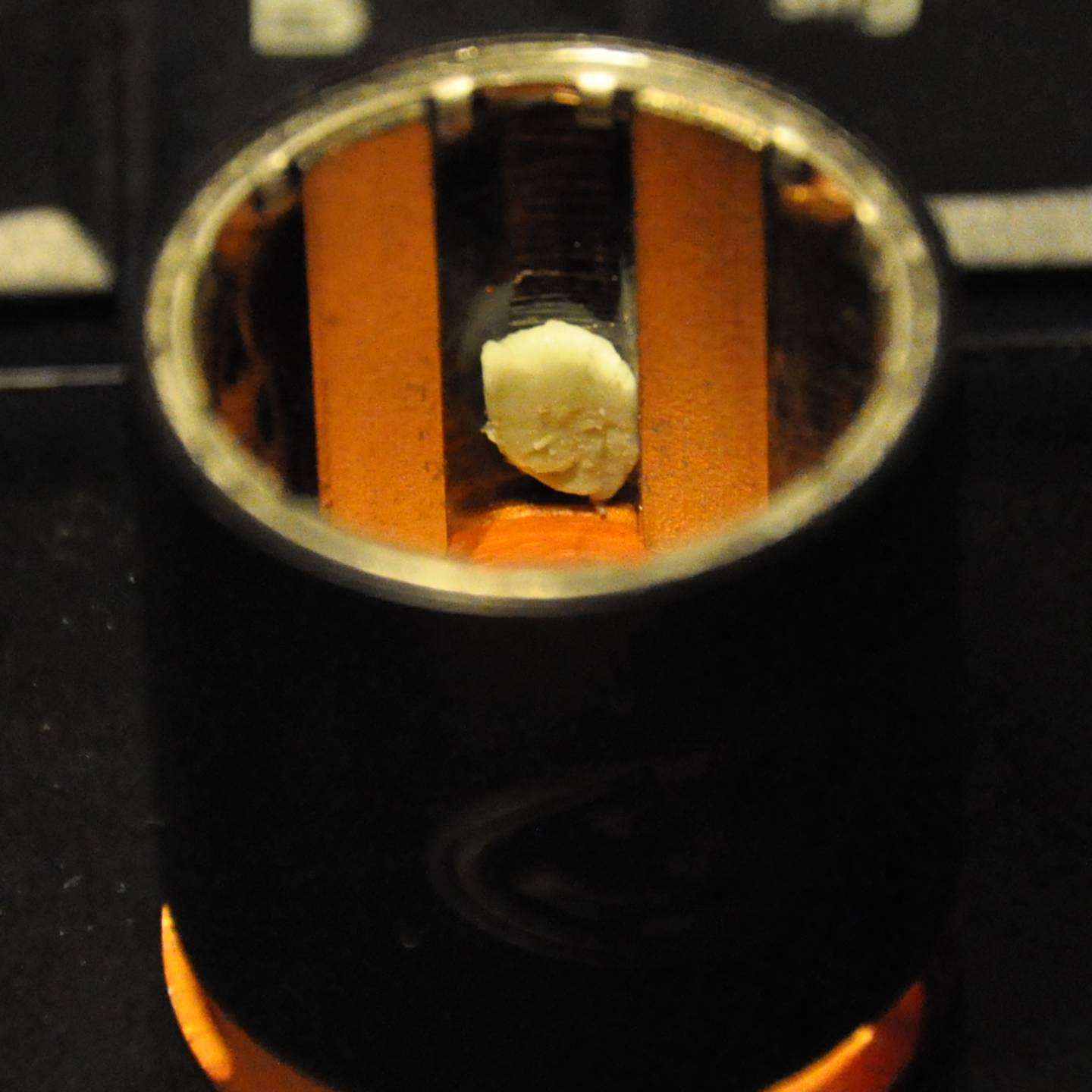

Hallo.
Habe einen Scorpion Motor bekommen und wollte mal fragen ob das normal ist was ich da in der Glocke gefunden habe. Schaut aus wie Plastik oder sowas zwischen den Magneten.
Hat jemand eine Idee was das sein könnte?!?!
Gruß Alex
Gruß Alex

Tori0909 hat geschrieben:Hat jemand eine Idee was das sein könnte?!?!
Wuchtmasse - die aber bei weitem nicht mehr vollständig zu sein scheint.

#4 Re: Ablagerung in der Glocke
Ja das könnte Wucht Masse sein !Aber so wie die ausschaut scheint es nicht mehr die vorgesehene Menge zu sein.
Es könnte sein das es Vibrationen gibt .

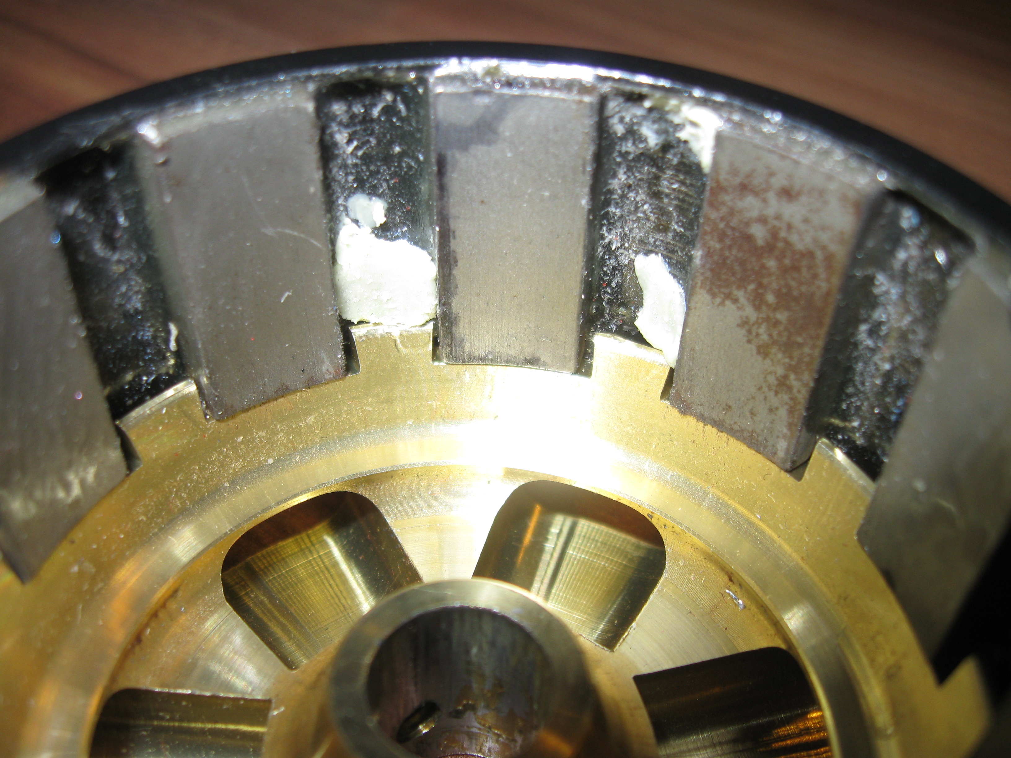

kann sein, kann aber auch nicht sein, das sieht man einem BL-Motor nicht an. Es gibt Leute die Fliegen einen Motor ein paar 100 Flüge und nach einem Lagerwechsel (ist ja das einzige was an einem BL im Normalen Betrieb verschleißt) ist der wieder wie neu. Andere fliegend den 6 Flüge, bomben dabei 3 mal ein und der Motor ist Schrott, weil er einen Abbekommen hat.

#8 Re: Ablagerung in der Glocke
Ich habe nicht versucht meine heraus zu machen aber sie fällt auch nicht gleich bei der ersten Berührung heraus.
Was ich für möglich halte, ist das sie sich ggf. löst wenn der Motor irgendwie durch dummen Zufall in eine Resonaz kommt.
das schlimme an der Sache ist, das solche Glocken dynamisch gewuchtet werden sollten, aber das bekommt man mit Hausmittelchen nicht hin (ich wüsste jedenfalls nicht wie)

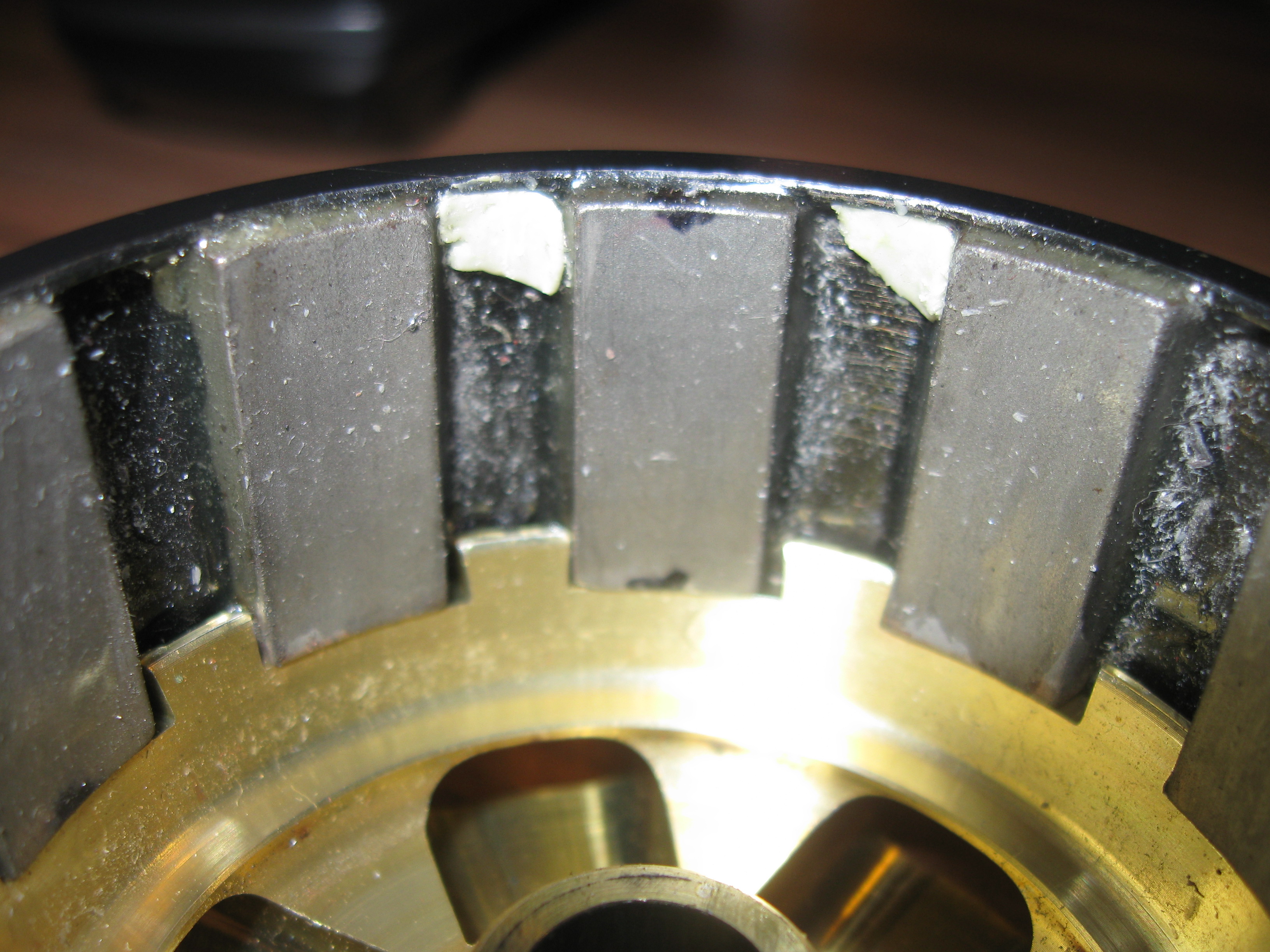

#9 Re: Ablagerung in der Glocke
laufen lassen und mit dem fingermeter auf vibs checken, vielleicht haste glück.
und die glocke will noch sauber gemacht werden! schön mit tesa-streifen abtupfen

#12 Re: Ablagerung in der Glocke
Da ich den Motor zerlegt habe und die neue Welle erst nächste Woche kommt, wollte ich sie Neu lackieren und das halt mit Hitzebeständigen Lack. Der soll dann aber auf 160°C "eingebrannt " werden.

#13 Re: Ablagerung in der Glocke
bei 160° hätt ich ein eher schlechtes gefühl. selbst wenn die magnete das abkönnen, was ist mit dem kleber?
