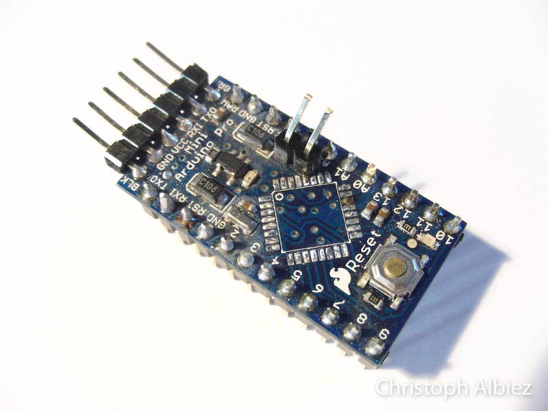

ja das problem kenn ich...
möglichkeit A) mit dem dremel die beinchen absägen und dann mit dem lötkolben die verbleibenden beinchen weglöten, im anschluss dann mit smd-lötpaste den chip "festkleben" und einmal mit dem lötkolben jedes beinchen antippen...
CIMG3616 Kopie.jpg (80.53 KiB) 1114 mal betrachtet
möglichkeit B) :twisted:
-> weiterentwicklung dann hier -> http://www.rchelifan.org/quadrocopter ... l#p1247642
weil mir ist auch schon ein atmel eingegangen....
auch sehr schön die lösung ausm xufo netz -> http://forum.xufo.net/bb/viewtopic.php?p=172269#172269
