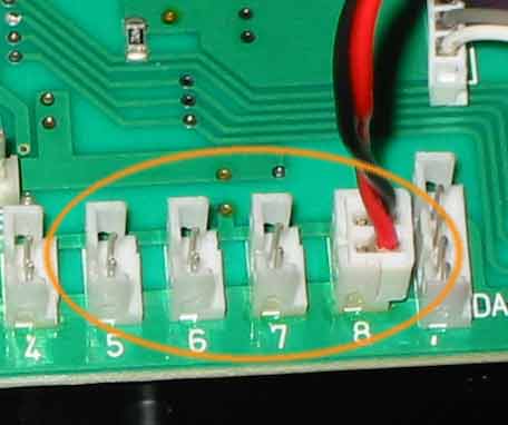

ich hab mir zwei zusätzliche Schalter in die FX-18 eingebaut (keine Original Futaba) und suche nun bei Conrad nach den passenden Steckern, finde sie aber irgendwie nicht :-(
Weiss jmd. wie die heissen?

Genau die selbe Idee hab ich auch :-)
Ich denke das wir bei www.molex.com fündig werden.
Das Suchen macht zwar keinen Spass, weil ich als Nicht-Stecker-Profi
da wie nen Blinder die "Heuhaufen" durchwühle, aber nun such ich
ja nicht mehr alleine -grins-

die Stecker habe ich auch schon bei allen üblichen Verdächtigen (Conrad, Reichelt ...,) gesucht und leider nicht gefunden.
Ich hatte mich mit Buchsenleisten (Conrad Best. Nr. 739243) mit 2 mm Raster und etwas Schrupfschlauch beholfen. Den Schrupfschlauch habe ich im Steckbereich so weit ausgeschnitten, daß nur noch eine Zunge übrigbleibt.
Das Ganze hat bei mir pefekt gehalten.

Gute Idee, ich werd nachher trotzdem mal zum Conrad wackeln und die FB mitnehmen, vllt. [Optimismus]Wissen ja die "Fachleute" dort, wie die heissen, und ob sie sie haben.[/Optimismus]
Wenn nicht, mache ich es so wie Du, danke für den Tip.

reichelt.de und dann bei Platinenverbinder schauen!

Die passen nicht, da der Senderstecker ein Rastermaß von 2 mm, Platinenverbinder aber mit 2,54 mm aufwarten.

urps, meine auch 2mm (mini) gesehen zu haben... Ok.
