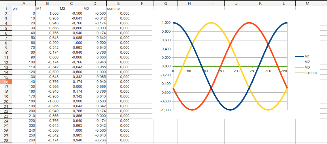

#27 Re: wie wuchtet ihr eure probs aus?
Ich habe das gerade jemandem per PN erklärt und nutze den Text einfach hier nochmal :
Zu erst Idealisieren wir ein Blatt von unserem Prop. und zwar zu einem an der Drehachse befestigten masselosen Arm der eine im Masseschwerpunkt des Blattes stehende Punktmasse hält.
Auf diese Punktmasse wirkt die Erdbeschleunigung >> Gewichtskraft= Masse * Erdbeschleunigung (Fg=m*g)
Gehen wir mal von einem Blatt aus das gerade nach Rechts steht und der Abstand der Masse zur Drehachse ist "L1". Der Prop dreht sich gegen den Uhrzeigersinn (Drehwinkel = PHI ) dann berechnet sich der Hebelarm nach der Formel:
Hebel1= L1*COS(PHI)
jetzt wissen wir das dass nächste Blatt 120° weiter und das letzte Blatt 240° weiter ist als das erste , damit können wir jetzt auch für die Blätter die Hebelarme ausrechnen
Hebel2 = L2*COS(PHI + 120°)
Hebel3 = L3*COS(PHI + 240°)
(+120° / -120° oder -120° /-240° geht auch)
Was wollten wir nochmal beweisen? Richtig, das sich der perfekt ausbalancierte Prop. nicht dreht, egal in welcher Position er steht.
Damit sich etwas dreht braucht man ein Drehmoment (M) was sich nach der Formel "Kraft * Hebelarm" berechnet.
Beides haben wir schon, also können wir für alle drei Blätter die Drehmomente angeben:
M1= m1*g* L1*COS(PHI)
M2= m2*g* L2*COS(PHI + 120°)
M3= m3*g* L3*COS(PHI + 240°)
da wir von einem perfekt gewuchteten Prop. ausgehen sind alle Massen (m) und alle Abstände (L) gleich, wir haben also nur noch ein m und ein L
M1= m*g* L*COS(PHI)
M2= m*g* L*COS(PHI + 120°)
M3= m*g* L*COS(PHI + 240°)
Alle diese Momente wirken auf eine Drehachse, wir können sie also zu einem Gesamtmoment "MG" addieren
MG= m*g*L*COS (PHI) + m*g* L*COS (PHI+120°) + m*g*L*COS(PHI+240°)
und etwas vereinfachen
MG= m*g* L* ( COS(PHI) + COS(PHI+120°) + COS(PHI+240° )
Jetzt sieht man das nur der rechte Teil vom Drehwinkel PHI abhängig ist, das ist also das was interessant ist. ich setze also den linken Teil einfach m*g*L =1 damit hab ich den aus den Füßen (man kann da auch jeden anderen Wert einsetzen, das beeinflusst aber nicht "ob" was passiert, sondern nur "wie stark")
MG= ( COS(PHI) + COS(PHI + 120°) + COS(PHI + 240° )
Jetzt kann man entweder durch umformen und hin und her schieben der trigonometrischen Formeln beweisen das sich die Gleichung immer mit null ausgeht (kein Drehmoment = es dreht sich nicht) oder man geht damit in eine Tabellenkalkulation und rechnet ein paar Beispielwerte aus >> Anhang

- Bildschirmfoto.png (100.71 KiB) 1343 mal betrachtet
- Prop gewicht.xls.zip
- (ich hoffe ihr könnt das öffnen, ist nämlich mit Libre-Office erstellt
- (3.66 KiB) 57-mal heruntergeladen

#28 Re: wie wuchtet ihr eure probs aus?
alter schwede
das ein blatt in jeder position stehen bleiben muss war mir völlig klar, egal wie viele blätter es hatt
aber das man das auch beweisen kann, hut ab

#29 Re: wie wuchtet ihr eure probs aus?
Das hat jeder von uns in der Schule gelernt, ist auch nicht sonderlich schwer.Schachti hat geschrieben:aber das man das auch beweisen kann, hut ab
Danke Frank, das du dir die Arbeit gemacht hast es so schön aufzubereiten, damit es von jedem nachvollziehbar und verständlich ist.
Dein Schaubild erinnert mich an Drehstrom - und die Summe aller Phasen ist ja bekanntlich auch Null!
Mirko
