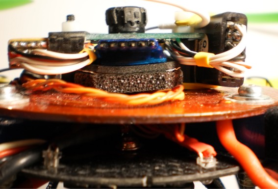

Hi Marco,
Mein Aufbau ist etwas andes als der deine:
TR_I_Platine-Draufsicht
Wie du siehst ist das eine sehr kompakte Einheit, denke da kommt es nicht zu einer "Kopflastigkeit" oder gar zu Schwingungen.
TR_I_Platine-Seitenansicht
Wenn da Vibrationen sind, sind die überall...
