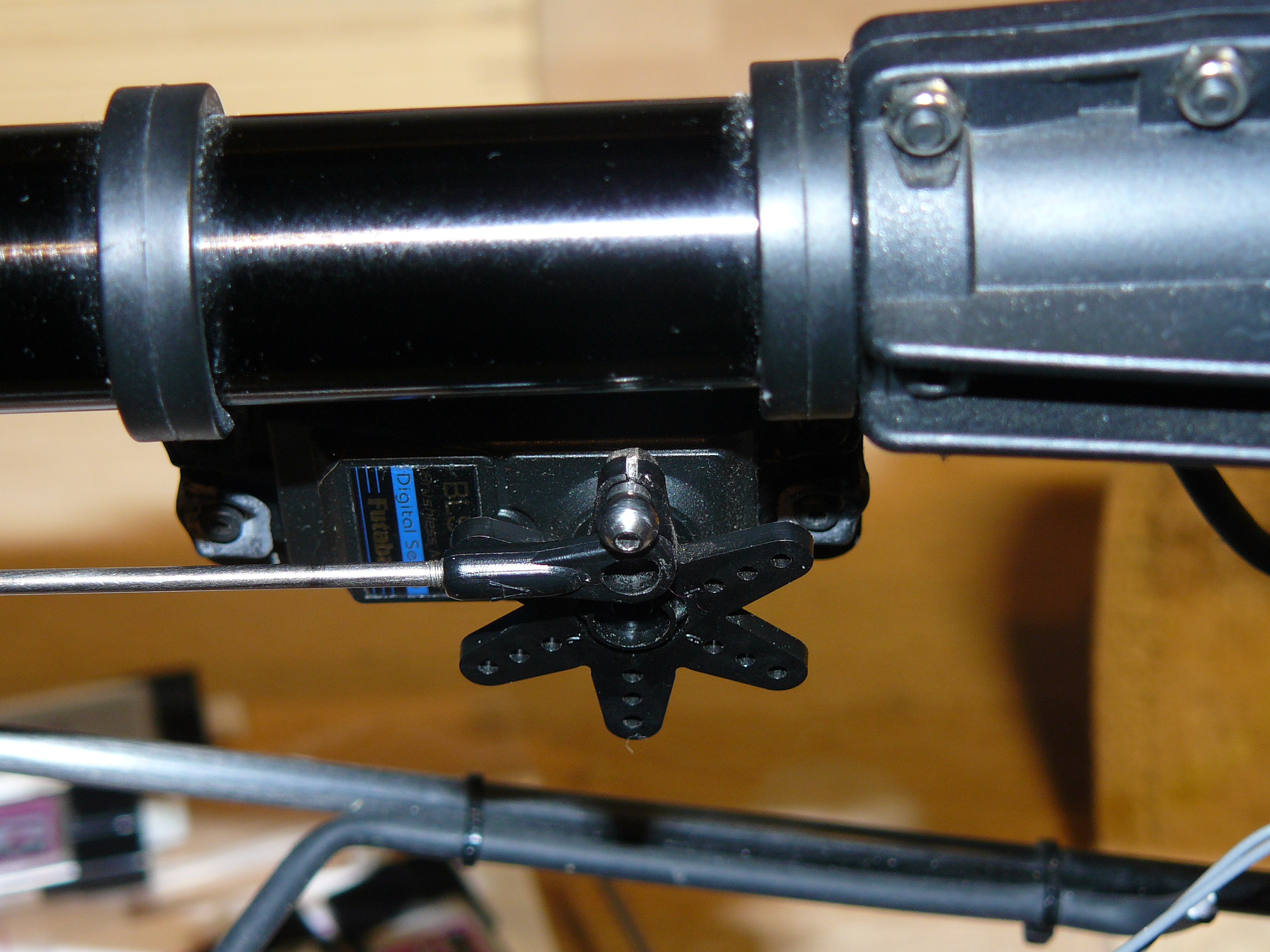

Wie jeden Winter, mache ich in der dunklen Jahreszeit Umbauten und so eine Art große Inspektion bei meinen Helis.
TDR und Logo sind soweit in Ordnung.
Heute ist der Align Trex 600 ESP dran.
Das ich jeden Winter die Kugelpfannen tauschen muss, da diese nach einer Flugsaison Spiel haben, ist inzwischen beim Rex keine Überraschung mehr. :roll: :roll:
Aber dabei habe ich festgestellt, dass das Servokreuz für die Heckansteuerung gerissen ist.
Hätte ich das nicht gesehen, wäre im laufe der kommenden Saison sicher unbeabsichtigte Brummkreiseln/Pirouetten angesagt gewesen.
Sowas hat mich bei meinem Logo schon mal ein paar hundert Euro gekostet. :twisted:
In diesem Fall beschränkt sich der Schaden nur auf einen Cent-Artikel!!
Fazit: Eine vernünftige Sicht- und Funktionsprüfung macht von Zeit zu Zeit wirklich sinn und schont unter Umständen den Geldbeutel! :) 8)
Hier der Übeltäter:

-Didi- hat geschrieben:Servokreuz für die Heckansteuerung gerissen
-> Es gibt solche "Vollscheiben", die sind stabiler!

1dfh hat geschrieben:
Ist besser, ja. :)
Oder Hutmutter statt normaler Mutter und dann nicht mehr wie ein Ochs' festziehen :mrgreen:

Nachdem es mir letztens ein Servokreuz in der Hand zerbröselt hat (gut ist halt Kunststoff, wenn der länger liegt und so...) hab ich mir die Dinger hier geholt: http://www.microhelis.de/afsshop/artike ... 715375c960
Schraubt man mit 4 Schrauben auf eine kleine Servoscheibe auf, hat den Vorteil das bei einem Crash meistens da auch eher das Plastik als ein Getriebe bricht (im Gegensatz zu Aluhebeln).
Und ja, Servopfannen von Align, da hab ich auch ganz üble Erfahrungen mit gemacht. Da hatte es mir nämlich mal eine beim T-Rex 700N am Rotorkopf zerlegt und einen schönen Boomstrike erzeugt.
Seitdem verwende ich nur noch Quick-UK-Kugelpfannen und -köpfe. Die sind sehr stabil, gehen extrem leichtgängig und lassen sich aber gleichzeitig auch nicht so einfach abklipsen, also ideal. Gibts bei MHM und sind jedem zu empfehlen...

1dfh hat geschrieben:-> Es gibt solche "Vollscheiben", die sind stabiler!
Die Idee ahtte ich schon, aber die, die bei den Servo dabei sind, sind entweder riesig oder zu klein!
Auf jeden Fall nichts passendes für 14mm?!! :wink:

-Didi- hat geschrieben:nichts passendes
Dann nimm das zu große und schleif es passend zu.
