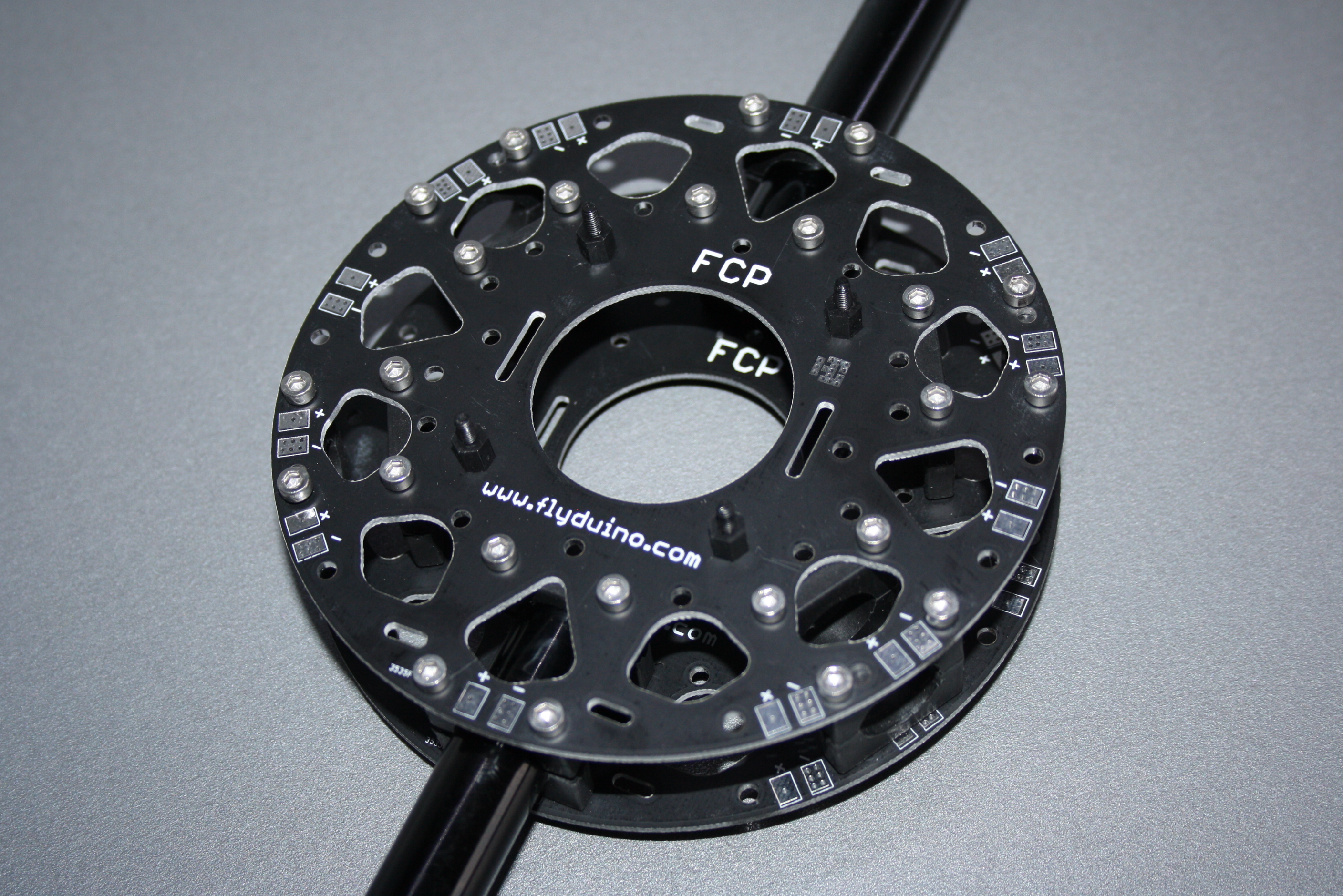

HI
Zählen auch halbfertige Kopter :D
Hab mir die neuen CenterPlates vom Paul gegönnt, und bin dran und baue mir nen Hexa auf.
DA ich noch keine CFK Rohre habe nehme ich alu Heckrohre vom 500er T-rex . die haben 16mm was passt.
Leider sind sie nur 46cm lang und somit wäre jeder Arm nur 23cm. wäre ein recht kleiner Hexa mit 50cm Motor-Motor Spannweite ca. aber ich hab ja noch 6 Heckrohre hier. evtl säg ich alle ab :-)
Was habt ihr so für Erfahrungen beim Hexa mit 11 Zoll Props?
Die CP haben auch wieder eine integrierte Stromverteilung und können in allen Varianten aufgebaut werden. vom Tri bis zum Okto. auch integriert sind Schlitze zur Accubefestigung. Starke Inbuschrauben sind auch dabei, sowie Schrauben und Sechskant Bolzen zur Controllerbefestigung.
...Zahnfee....
#692 Re: Zeigt her eure Multikopter!!!!
Hab den auch hier liegen, muß mal schaun was ich an Material nehme. Ich neige zu pultrudierten CFK-Rohren, ist aber halt ne Kostenfrage wie ich günstiger wegkomme. Schaun mer mal :)

sehr prakisch, aber schön ist anders :mrgreen:
#694 Re: Zeigt her eure Multikopter!!!!
Sehr ungewohnte Optik, da haste recht - alles so rund. Aber irgendwas ist bekanntlich immer ;) . Soll ja auch in erster Linie ein variabler Cam-MC-Frame sein , da liegen die Schwerpunkte eben anders.

wenn der Schwerpunkte wo anders liegt is ja doof, der soll doch immer in der Mitte liegen :oops:
#696 Re: Zeigt her eure Multikopter!!!!
:lol:
Is doch egal, WO der liegt - hauptsache, man hat einen ! :D

und wie sieht es mit einem magnetsensor auf der käseplatte aus ?

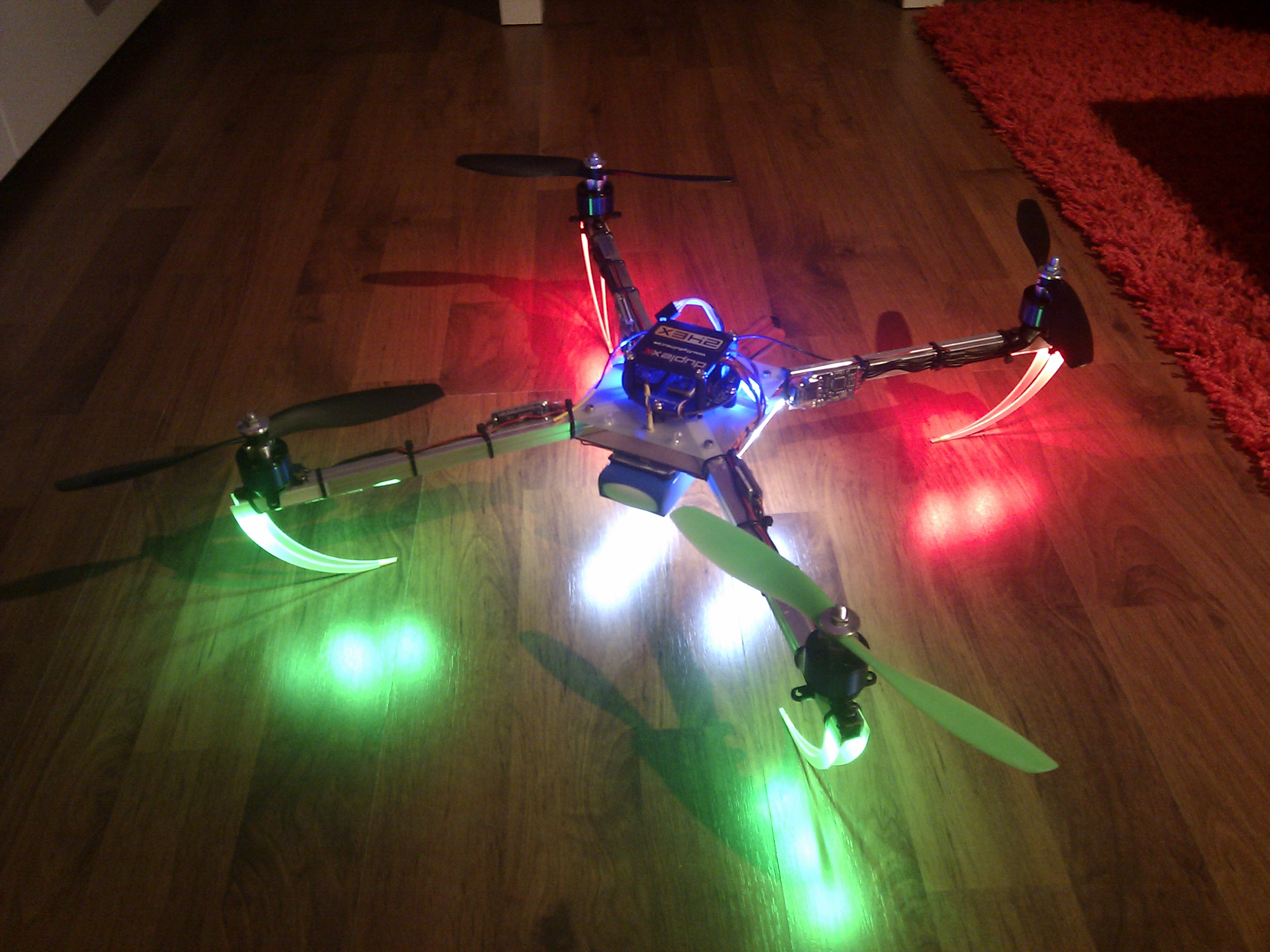

so hier ist meiner !!! mit selbst geätzter stromverteiler Platine und led vorrichtungen !!!

#699 Re: Zeigt her eure Multikopter!!!!
Die Plexiglas-Fanghaken zum bremsen sind coooool ! :)

#700 Re: Zeigt her eure Multikopter!!!!
Beitrag von Rastazasta »
Die "Fanghaken" schuan super aus. Selbst gemacht?

#701 Re: Zeigt her eure Multikopter!!!!
Beitrag von el-dentiste »
Jo die schaun echt schick aus die "Haken" aber sicherlich bissl labil beim landen oder?
Schachti,
Schönheit liegt ja im Auge des Betrachters :D , und in drei Metern Entfernung sieht eh fast Alles gleich aus. Wie will man die plates auch gross anders machen, als Muli kulti Platte. Cfk gut und schön, aber das hat ja jeder :wink: Mit dem mag bin ich auch gespannt, obwohl in andren hexas oder oktos läuft ja "da unten" auch jede Menge Kabelage lang. Seh da jetzt nicht das große Problem.

el-dentiste hat geschrieben:obwohl in andren hexas oder oktos läuft ja "da unten" auch jede Menge Kabelage lang. Seh da jetzt nicht das große Problem.
....und genau das ist das problem... sie funktionieren eben bei vielen NICHT...

#703 Re: Zeigt her eure Multikopter!!!!
Ich seh das ebenfalls locker, Versuch macht kluch, wir werden sehen. Bei meinen EDF-Tri laufen die Reglerkabel seitlich am Mag vorbei, und ich hau da mal locker zwischen 40.... 80 A durch - das müßte ebenfalls für erhebliche Störungen sorgen, macht es aber nicht. Und da es die Diskussionen schon öfter gab und bisher kein wirklich plausibel nachvollziehbares Ergebnis vorliegt wird es eben auch in diesem Fall einfach probiert. Mag sein das es nen Unterschied macht ob 3 oder 6 oder 8 Kabelpaare verlegt werden müssen, deutlicher dürften sich aber überschüssige Kabellängen auswirken, die zu "Spulen" zusammengewickelt werden. Also nicht gleich schwarz malen, wir testen - bald ! :D
