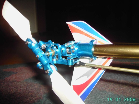

Das Microheli Pro Heck ist sehr gut und komplett.
MH Pro Tail
[highlight=red]Edit by Chris_D: Bild entfernt und verlinkt[/highlight]

Andreas_S hat geschrieben:Das Microheli Pro Heck ist sehr gut und komplett.
Und bei Runryder gibt`s einen 10 Seitigen Beschwerdethread darüber :shock:
Hast Du das Teil mal gestestet?

Naja, wie so oft bei MH: Schrottiges, zu weiches Alu und die Gelenkarme fallen gelegentlich im Flug ab, weil sie nur verstiftet und nicht verschraubt sind. Andere hatten Probleme mit rostigen Wellen und abplatzendem Eloxat. MH wollte eigentlich nachbessern, aber davon hört man irgendwie nichts mehr. Die Leute warten noch immer auf versprochene Austauschteile....
Kann natürlich sein, daß in der Serie nachgebessert wurde, ohne gleich eine V2 draus zu machen :roll:

Also ich bin sehr zufrieden mit dem Alu-Heck vom Rex.Habe es an dem X400 dran. Es ist wesentlich stabiler und genauer in der Steuerung, als das original Plastik Heck.Das einzige was man beachten sollte, die Schrauben alle mit Sicherungslack einzusetzten,da sie ansonsten nach einiger Zeit flöten gehen können.
Gruß Nordmann (Frank :wink: )
Sehr schön, aber das ist nicht das Aluheck vom Rex :D
Das ist das CNC-Deluxe, oder auch Sonix Heck. Hat mit Align nichts zu tun :wink:

Nordmann hat geschrieben: Na dann bin ich ja beruhigt, das es nicht von Align ist und ich mich mit den ganzen Problemen rumschlagen muß :) .Ist wie schon von Chris_D geschrieben von CNC-Delux.
Da hast du was falsch verstanden. Die Probleme gibt's mit dem Heck von MH (MicroHeli), das Alu-Heck von Align ist OK.
