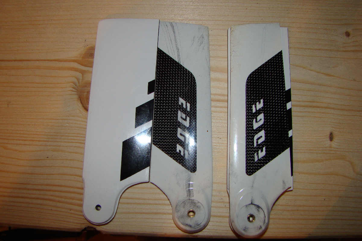

Habe meine mal hin gehalten zum vergleichen, die von Henseleit sind viel schmäler, aber die Edge sind fast genau so breit. die Edge habe ich am Voodoo und der fliegt klasse. der TDR ist da am Heck viel weicher. Kann an den dünneren Blättern liegen, bin neugierig ob die Halbsymetrischen bei mir was verbessern.
Eventuell tausche ich auch mal und nehme die Edge vom Voodoo zum probieren.

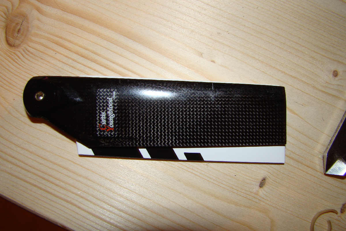

Habe meine mal montiert. die sind 0,5mm dicker an der Wurzel, ich hatte zum Glück passende Distanzstücke von den 450er Helis hier.
was mit beim montieren aufgefallen ist, das TDR Heck dreht entgegengesetzt wie üblich, ich bin mir nun gar nicht sicher ob das Profil dann überhaupt passt?
Habe mal Herrn Trautmann angemailt, eventuell liest er das ja noch bevor ich damit fliegen gehe.
Wobei irgendwie funktionieren wird es so oder so, selbst falsch herum montiert geht das, ist mir mal bei einem 450er passiert.

Wenn du sie drehst hast du aber wenig druck auf dem Heck. Wegen dem Profil. Drehrichtung links steht bei den Blättern dabei......

Dann wandern die auf den Voodoo und die Edge auf den TDR. Habe das schon befürchtet

Auf Wunsch nun die Vergleichswerte Edge und Spinblades.
Edge / Spinblades
Blattwurzel: 4,93 / 5,26
Gesamtlänge: 115 / 114
Breite an der Blattwurzel: 31,82 / 34,86
Breite am Blattende: 28 / 35,07
Dicke in der Mitte: 3,38 / 4,51
Dicke am Blattende: 3,15 / 4,35
Gewicht: 6,10 / 10,29

Die Blätter tun Ihren Zweck, der Voodoo rastet nach wie vor sauber ein mit den Spinblades, und dem TDR tun die Edge auch sehr gut, auch der rastet nun deutlich besser ein.
wenn Sie auch für den TDR gedacht waren, und dort ungeeignet sind, tun Sie dennoch Ihren Dienst.
