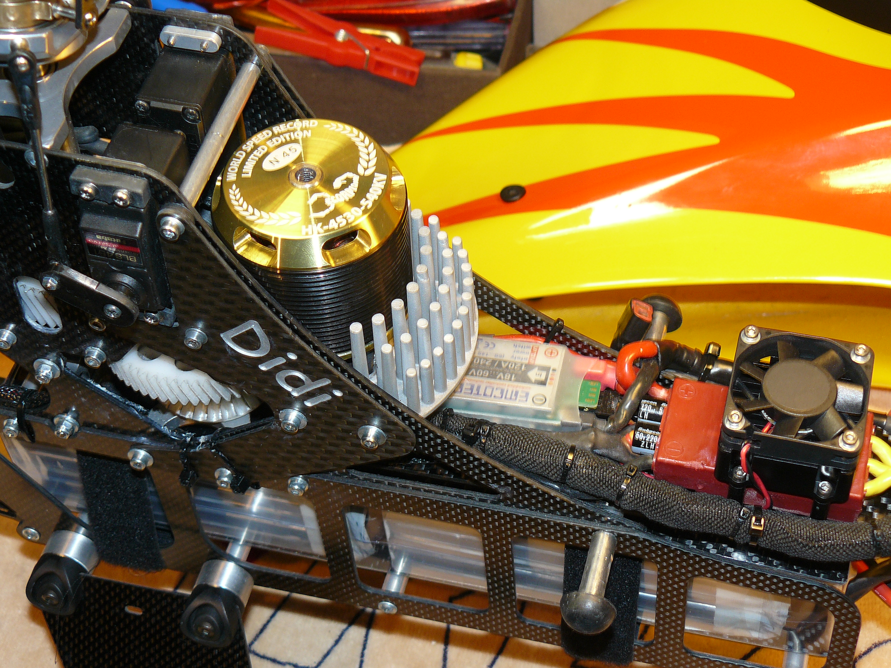

Nun ist er drin und funktioniert augenscheinlich sehr gut!! :bounce: :bounce: :bounce:
Erste vorsichtige Flüge habe ich hinter mir.
Ab 2100 Umdrehungen habe ich dann erstmal freiwillig wieder runtergeschaltet...das ist mir aktuell noch zu garstig. *kackstift* :oops: :oops:
Da werde ich mich im LAufe der Saison langsam rantasten! :)

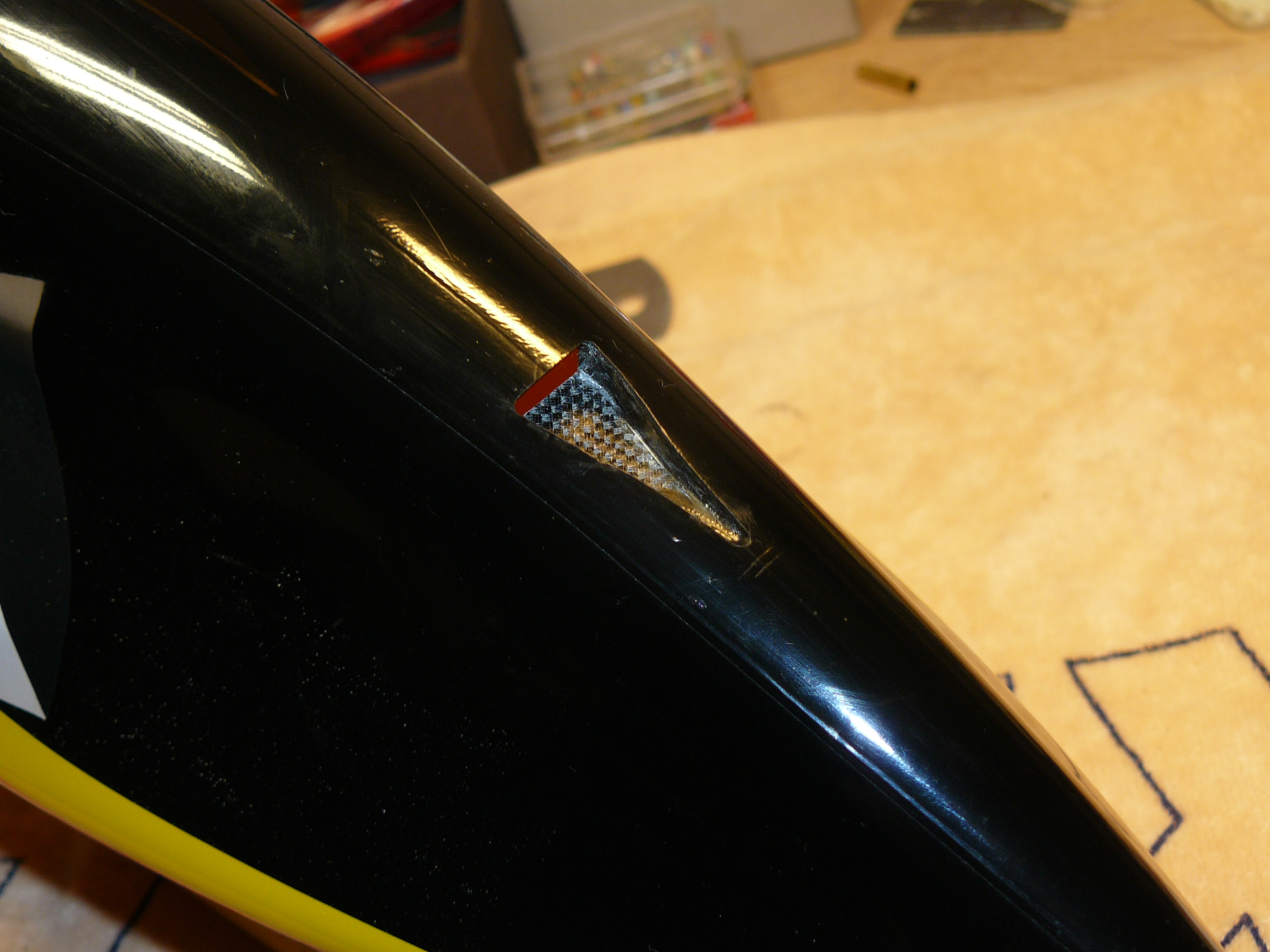

Damit das Ganze jetzt auch noch etwas frische Kühlluft bekommt, habe ich die TDR-HAube aufgeschnitten! :bounce:

Da das Wetter noch immer Schrott ist, geht das Optimieren und basteln weiter.
Als Notpuffer, falls das BEC mal ausfällt, habe ich jetzt eine Schaltung mit Greencaps montiert.
Klemme ich den Antriebsakku ab, habe ich trotz Lüfter am aktiven Jivekühlkörper, für weitere 25 Sekunden Spannung.
Damit sollte ein Autorotoeren möglich sein.
Platz hat die Schaltung aufgeklebt am Heckservo.

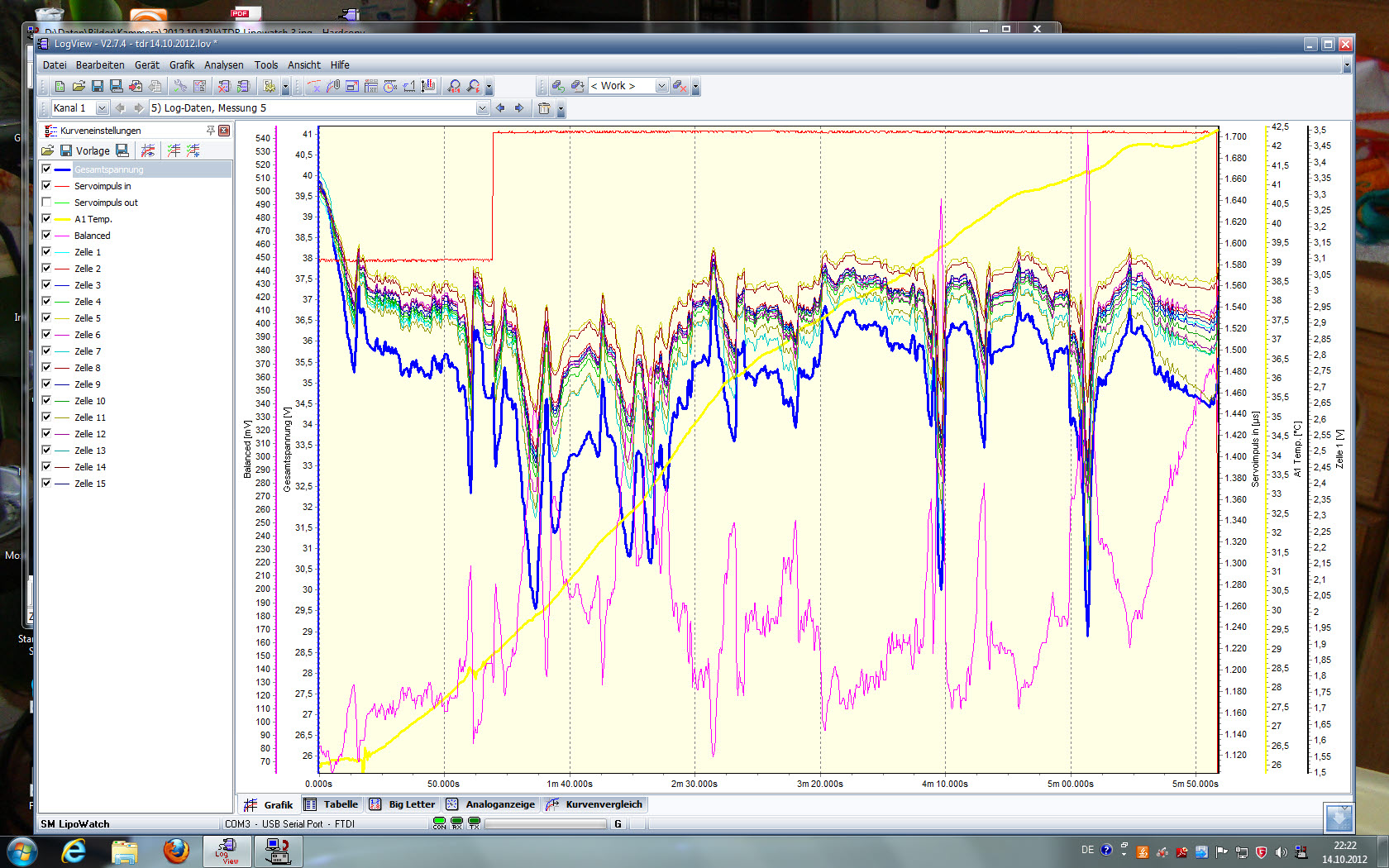

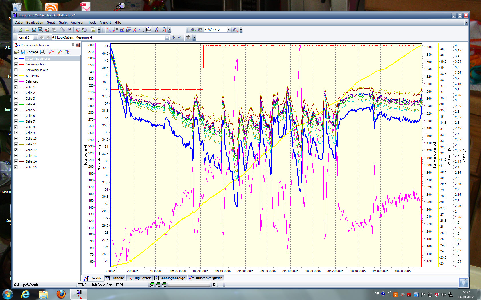

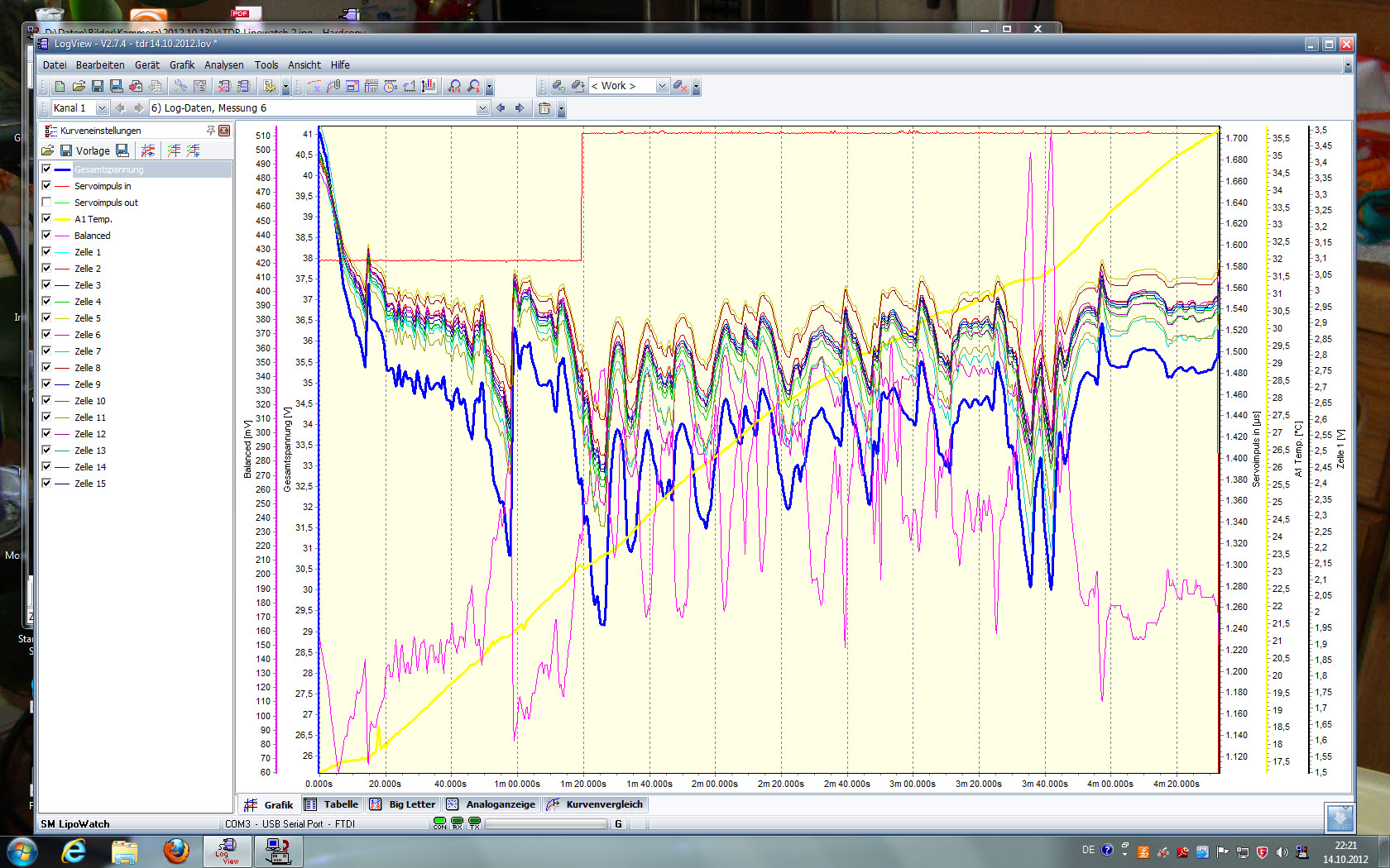

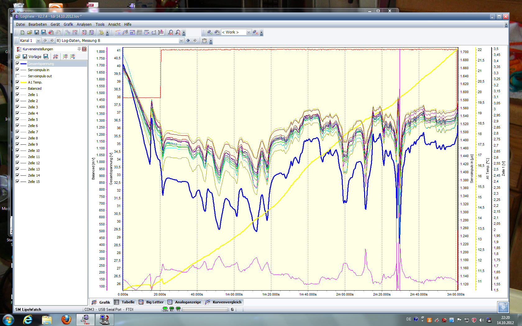

Ich habe mal die Logs vom Logview ausgelesen, nach dem 3. PC Neustart klappte das mal.
So extrem schlimm sah das nicht aus, die Temperatur 10°C statt vorher über 20°C. und knapp unter 30V sollte ja zumidest zumn drehen reichen.
War das eventuell zu heftig wie ich in die Knüppel gelangt hatte?
Sepp

Ich würde davon ausgehen das deine Akkus am Ende sind bzw. für einen Heli dieser Größe nicht geeignet sind.
Der Einbruch ist deutlich zu hören und das schon vor dem Flip, bzw in dem Moment wo du pitch gibst um den heli danach mit Nick umzulegen.
Zu hart fliegen ist da mit Sicherheit noch sehr weit entfernt von dem was da technisch machbar ist, was deine Akkus mitmachen ist eine andere Geschichte.
Ich muss dir leider, so sympathisch wie ich dich finde, hier einen Fehler ankreiden der dir nicht gefallen wird. Du fliegst in meinen Augen viel zu hoch als das du ein komplettes Feedback des Modells erhältst. Hättest du den Flip auf 15m Höhe probiert hättest du bereits vor der eigentlichen Figur den drehzahleinbruch gehört und deine Reaktion wäre direkt möglich gewesen.
Ich verstehe hier sowieso nicht wie du den Flip durchziehen kannst und hoffst das die Drehzahl wiederkommt. Wäre es ein technischer Defekt im antriebsbereich gewesen hättest du mit dem Flip die komplette Energie verbraucht und der heli wäre wie ein Stein runtergefallen. In Kombination mit deiner Flughöhe hätte wohl ein 5l Gefrierbeutel für den Heimweg gereicht.
Ich weis in dem Text steht viel "hätte" und "würdest" aber ich Denk du hattest hier einfach richtig viel Glück.
Ich hätte sofort Motor ausgemacht und eine notauro geflogen.
Greetz Fabe

Auro wäre wirklich das letzte, habe ich nur am Sim geübt und würde ich in Real nicht freiwillig üben. Ich bin da ein Schisser :oops:
Im Prinzip hast ja Recht, aber ich fliege das extra so hoch und weit weg dass niemand gefährdet wird wenn ich das vergeige. Wobei ich jetzt den Notknopf am Knüppel habe und somit auch ohne suchen schnell umschalten kann.
Ich habe mir auch das Log vom SK720 angeschaut, bei allen 2 Flipps kam "Mechanical Servo Failure", die eingestellten 300°/s Rotationsgeschwindigkeit wurden nicht erreicht. Normal stand da 220°/s und ich habe das nun auf 200°/s zurückgestellt. zum Rundflug üben hatte ich nur 100°/s drinnen.
Dass die LiFePo4 keine Powerakkus sind war mir klar, aber Flipps wolte ich schon fliegen. Auch bei Riesenloops oder auch wenn ich mal so kräftig Pitch gab waren die immer stark eingebrochen.
Im Werbung-Raus wurden mal so Hardcases-Wechselsysteme vorgestellt per PN, leider habe ich da keinen Zugriff mehr. Ich würde sowas dringend suchen. Ich habe keien Lust da lange am Akku zu fummeln, aber fest einbauen möchte ich auch nicht mehr. Das Nachladen am Platz ging nicht wie erhofft.
Sepp
