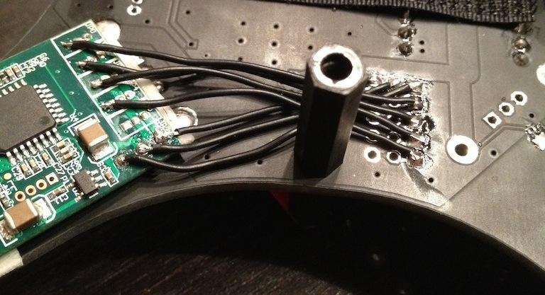

Nabend... Ich bräuchte da mal Hilfe.
Gestern Abend habe ich noch die MultiWii 2.0 auf meinen Flydumini gepackt. Sensoren haben funktioniert, alles super.
Nun habe ich heute den Empfänger angebracht (entschuldigt das viele Flussmittel):
2012-03-26 20.31.10.jpg (120.78 KiB) 1861 mal betrachtet
Akku dran -> nix tut sich...
Ich habe mal testweise eine andere 5V Quelle angeschlossen - auch nichts.
Allerdings ist der ESC-Platz auch mit GND,NC,D9 gekennzeichnet...? Wieso NC statt 5V?
Was könnte passiert sein?
Mich wundert ein wenig, dass weder Flyduino noch Empfänger leuchten...
Any ideas?

#268 Re: Setup Flydumini
Beitrag von r0sewhite »
Ein ESC-Platz ist mit NC gekennzeichnet, weil dieses eine Lötpad KEINE Verbindung zur 5V-Schiene des Flydumini hat.
Wenn Du einen V1.1 Rahmen hast, wird Dein Promini übrigens direkt vom Lipo über RAW gespeist. Es sollte also unabhängig von installierten ESCs leuchten, sobald Du den Akku anklemmst.
Tilman

Beiträge: 310
Registriert: 12.04.2011 13:50:36
#269 Re: Setup Flydumini
Beitrag von slevin »
puh... blöde Frage: wie erkenne ich den V1.1 Rahmen? Hatte der nicht Lötpäds für die Pullup-Widerstände?

#270 Re: Setup Flydumini
Beitrag von Tuxedo »
nehm doch mal den ESC-Platz mit der Bezeichnung D3 von dort wird das Board auch mit den 5V vom ESC versorgt.
Auf allen anderen Plätzen wird nur die Signalleitung angelegt.
