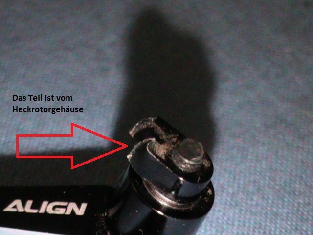

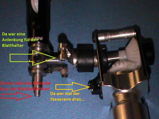

Ok, hier...Habe noch nichts aus einander gebaut. Die Kegelräder sind schrott und die Heckrotorwelle ist krumm:

Mit Sicherheit die blattanlenkung (pitchgestänge) abgerissen und dann kam der Rest.
Entweder riss oder es war nicht richtig montiert.

Fabe hat geschrieben:Mit Sicherheit die blattanlenkung (pitchgestänge) abgerissen und dann kam der Rest. Entweder riss oder es war nicht richtig montiert.
Gerissen, habe alles mit größter Sorgfalt montiert und doppelt und dreifach gesichert/kontrolliert. Erklärt das dann auch warum er bei der höchsten Drehzahl immer mit der Nase nach links weg gedreht ist (er ist langsam bzw. mittel schnell weg gedreht) ?
Edit:
Ist wohl wirklich was gerissen. Dieses Teil (habe es blöder weise auf dem Feld liegen lassen :lol: ): http://www.freakware.de/shop/artikeldet ... ikel=45658 (die Arme die das Teil hat, die schwarzen)....Ob es was bringt, wenn ich mir die aus Metall hole: http://www.freakware.de/shop/artikeldet ... ikel=31426 ?

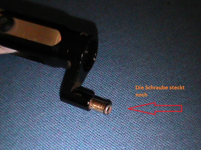

Das mit dem Wegdrehen kann ich mir noch nicht erklären. Steckt von der Blatthalterschraube eigentlich noch was in der Blattlagerwelle, oder ist da kein Schraubenrest mehr drin?

Heling hat geschrieben:Steckt von der Blatthalterschraube eigentlich noch was in der Blattlagerwelle, oder ist da kein Schraubenrest mehr drin?
Da steckt noch die Schraube drin, die ist gebrochen. Ich habe jetzt noch mehr Respekt vor dem 500er. Der macht mal eben das Heckrotorgehäuse futsch, obwohl das ja eigentlich ein dickes Stück Metal/Alu war.

Hubi077 hat geschrieben:Da steckt noch die Schraube drin, die ist gebrochen. Ich habe jetzt noch mehr Respekt vor dem 500er. Der macht mal eben das Heckrotorgehäuse futsch, obwohl das ja eigentlich ein dickes Stück Metal/Alu war.
Dann vermute ich, dass die Schraube gerissen ist, worauf der Blatthalter den Abflug gemacht hat und ein paar Teile mitgerissen hat. Die fehlenden Teile führen zu großer Unwucht, was die verbogene Heckwelle erklärt.
Nebenbei: das kann beim Riemenantrieb genau so passieren.
Eine ganzganzganzganzganzganzundnochvielmehr wilde Theorie zum Wegdrehen: die Blatthalterschraube hat schrittweise versagt, die Schraube wurde dadurch "weich". Das Heckrotorblatt konnte dadurch etwas durch den Schub des Heckrotors zur Seite gebogen gebogen werden, was wiederum dazu führte, dass der resultierene Schub des Heckrotors weniger wurde und ggf. bei hoher Drehzahl nicht mehr zur Drehmomentkompensation ausreichte. Und irgendwann hatte die Schraube keinen Bock mehr und ist endgültig abgerissen.

Heling hat geschrieben:Eine ganzganzganzganzganzganzundnochvielmehr wilde Theorie zum Wegdrehen: die Blatthalterschraube hat schrittweise versagt, die Schraube wurde dadurch "weich". Das Heckrotorblatt konnte dadurch etwas durch den Schub des Heckrotors zur Seite gebogen gebogen werden, was wiederum dazu führte, dass der resultierene Schub des Heckrotors weniger wurde und ggf. bei hoher Drehzahl nicht mehr zur Drehmomentkompensation ausreichte. Und irgendwann hatte die Schraube keinen Bock mehr und ist endgültig abgerissen.
Die Theorie ist nicht schlecht. Ich hätte noch drauf getippt, dass vielleicht das Servo zu schwach ist. Aber das ist das LTS-6100 G, und das ist ja denke ich mal stark genug :roll: .
