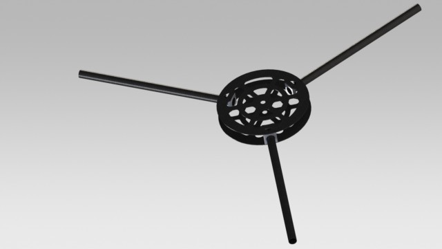

Hi also Löten könnte ich mit Hilfe schon. Aber naja das hat noch Zeit. Vorher gehts um den Rahmen des Copters. Hatte den link nur zufällig entdeckt, stöber ja schon länger.
Hab mich bis eben ans CAD gemacht und einen Y6 Konstruiert.
Was meint ihr? Fehlen noch Motorhalterungen Landegestell und ein paar Kleinigkeiten.
Ist ne 120° Anordnung
Ausleger sind die genanten 16x1mm 32cm lang ca 2,5cm im Chassi (könnten weiter rein) mit jeweils 2 Aluhaltern pro Arm
