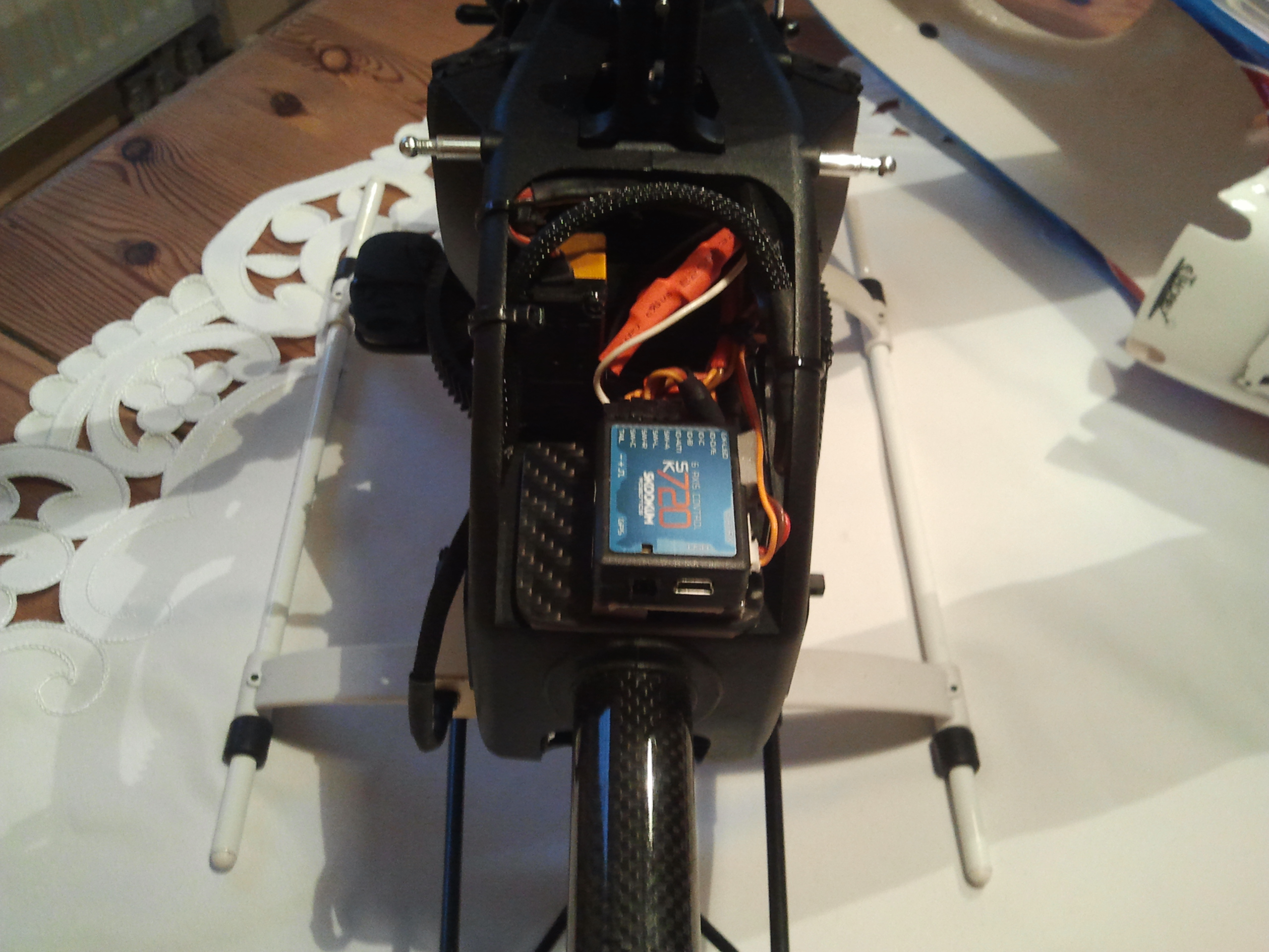

ich habe mein SK-720 jetzt bekommen und auf einen Logo600SE gebaut.
Das Einstellen war schon aufwendiger als bei den mir bisher bekannten Systemen.
Wenn man sich aber erstmal eingelesen hat und die Software eine Weile
durchforstet hat, kommt man doch ganz gut zurecht.
Ich denke beim nächsten mal brauche ich sicher nur noch einen Bruchteil der
Zeit. In der Luft war ich noch nicht, aber auf der Werkbank sieht alles ganz
gut aus, inkl. Gov. Einstellungen. Die eingestellte Drehzahl stimmt exakt.
Obwohl ich Englisch kann ( und meine Frau Engländerin ist ) mußte ich die ein oder
andere Stelle schon mehrmals lesen. Ein paar Kleinigkeiten haben sich mir noch
nicht zu 100% erschlossen.
Aber jetzt geht´s erstmal in die Luft.... mal sehen wie er sich verhält.

wir haben jetzt das zweite SK720 im Logo 600SE und ein weiteres im T-Rex 600EFL eingebaut.
Standartwerte als Vorgabe und kurz die Werte erfliegen lassen. Nachstellungen bezogen sich nur
auf die Kopf-und Heckempfindlichkeit, welche leicht von der Hand gehen. Das Ergebnis war wie
auch bei den jetzt bereits fertig eingestellten Heli`s Top. Es fliegt sich erstaunlich präziese ohne Auffälligkeiten.
Hier mal die Auswertung des Log-File, bezüglich der Vibrationen (0,1 von 10G).
Gruß Thomas
