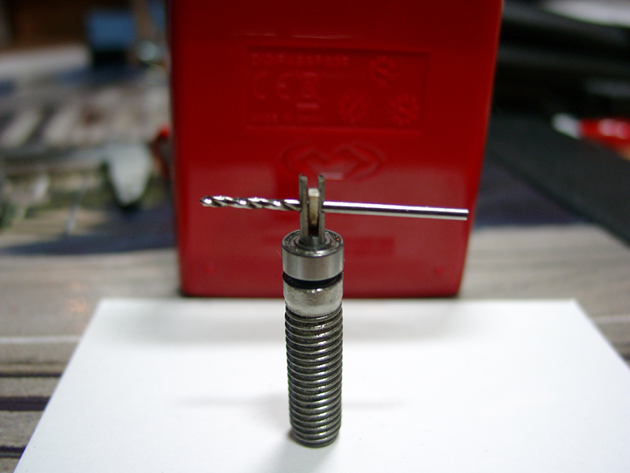

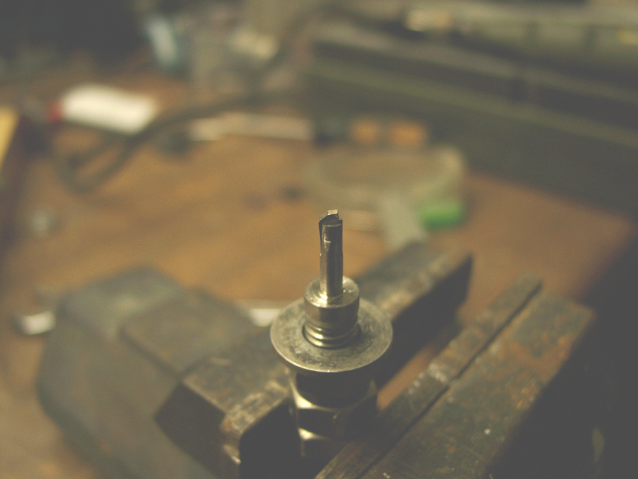

Beitrag von Tomjet »
So hab mal ein UP Date gemacht vom Abzieher. Last euch nicht durch den Bohrer Irretieren da kommt noch ein passender Stift rein. In den Langschlitz hab ich jetzt Plättchen gedremelt aus V2A war das ne Hölle 2,5x4,5mm und noch ein Loch von1,2mm. Dieses Plättchen verdreht sich nach dem Einstecken in das Lager so das das Lager von hinten gepackt werden kann. War etwas Arbeit hat sich aber gelohnt und in der Praxis wird es sich demnächst Zeigen ob es Funst
Gruss Thomas

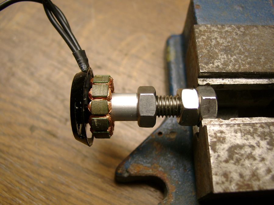

So der Abzieher ist Fertig für den Jungfernzug :mrgreen: und muss sagen nur Geil. Die Abeit hat sich gelohnt, schaut selbst
Vielleicht mach ich mal ne Serie davon geeignet für Hacker Clone 20-50S vielleicht auch für andere Passend
Gruss Thomas

Beitrag von r0sewhite »
Respekt, keine schlechte Idee.
Mein Abzieher ist da deutlich einfacher gestaltet und besteht nur aus einer Schraube, einer Mutter und einer Hülse, in die das Lager reingezogen werden kann. Das bedeutet, ich kann den Abzieher nur verwenden, wenn bereits ein Lager draußen ist. Das ist aber in der Regel problemlos: Ich lege den Stator mit dem Boden auf ein Bügeleisen und nach einer halben Minuten fällt das untere Lager von selber raus. Anschließend kann ich das obere ausziehen.
Auch zum Einziehen erwärme ich den Stator am liebsten mit der Hotair, denn so lassen sich die Lager ohne Kraft von Hand eindrücken, was eine eventuelle Beschädigung der neuen Lager ebenso wie der Wicklung vermeidet. Mit mechanischen Geräten wie Ab- und Einzieher muss man oben oft verflucht aufpassen, dass man die Wicklung nicht beschädigt.

#9 Re: Lager Problemlos Entfernen ?
r0sewhite hat geschrieben:Respekt, keine schlechte Idee.
Moin r0sewhite,
da besteht bei meinen keine Gefahr da die Hülse dies verhindert
