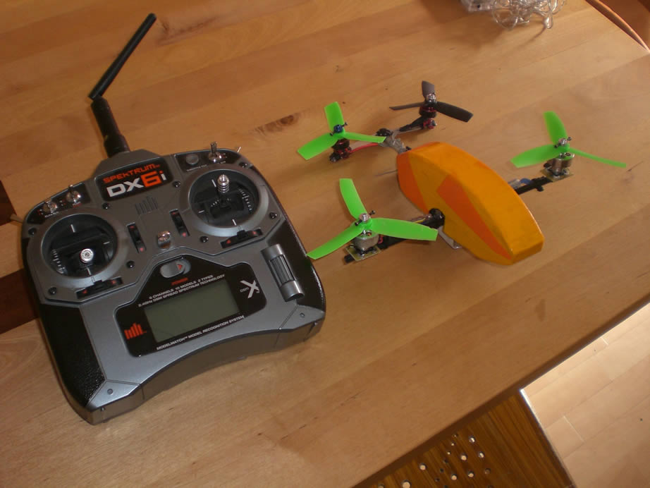

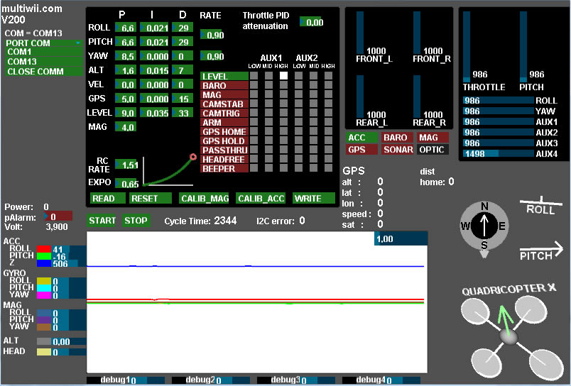

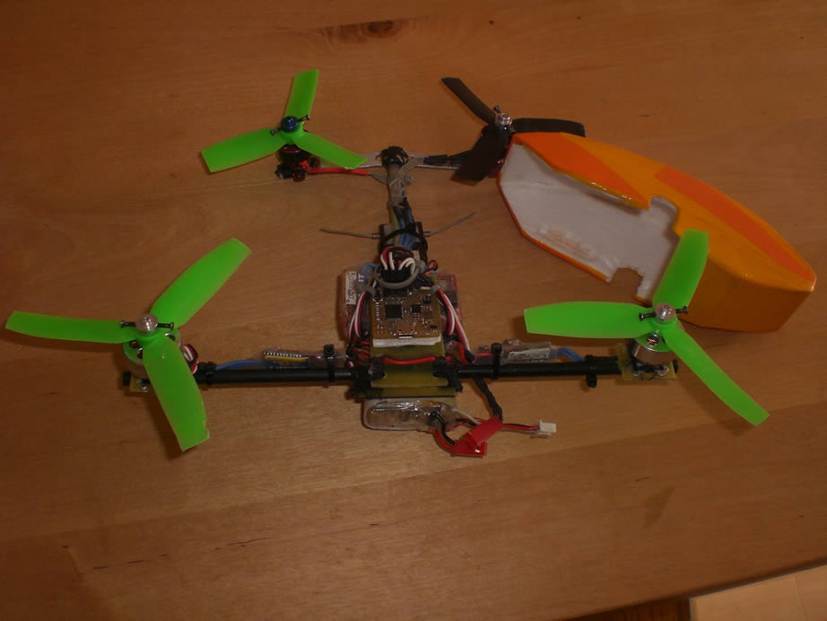

mein kleines nanoWii board im ersten einsatz :mrgreen:
hatte leider nurnoch gleb/transparend und ein paar fetzen organe .. aber das kann man ja nochmal umziehn ;)
und das beste finde ich wiedermal die eigentlich viel zu hohen P werte :mrgreen:
das ding steht in der luft genauso stabiel .. wie auf dem boden :P .. die starken raten brauchts damit das ding auch steuerbar ist .. also sich bewegt und nicht nur steht.
gruß
Felix

Ronco,
Dein kleiner kopter schaut gut aus, und a ein bissl andre Folie evtl :) obwohl man sie in der slict sicher gut sieht als gelben tweety.
Die unterschiedlichen Armlängen scheinen nichts auszumachen, bei deinen GUI Werten !

el-dentiste hat geschrieben: Die unterschiedlichen Armlängen scheinen nichts auszumachen, bei deinen GUI Werten !
stimmt. also es geht so schon sehr gut .. ich denke aber das da noch was fein tuning möglich ist.
ausserdem ist mir bei dieser anordnung aufgefallen das quad X nicht 100% passt. da die vorderen motoren viel mehr drehmoment erzeugen, schwankt er nach loops über die roll achse immer etwas. werde morgen mal etwas angepasste mixtable einstellungen testen :)
