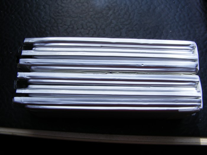

Ich hab jetzt angefangen aus meinen 2 x 2St. 3S je einen 6S zu bauen.
Vielleicht interessiert es ja den ein oder anderen wie es drunter aussieht.
Der nackte Pack vom Schrumpf. befreit.
Orange .JPG (46.42 KiB) 3206 mal betrachtet

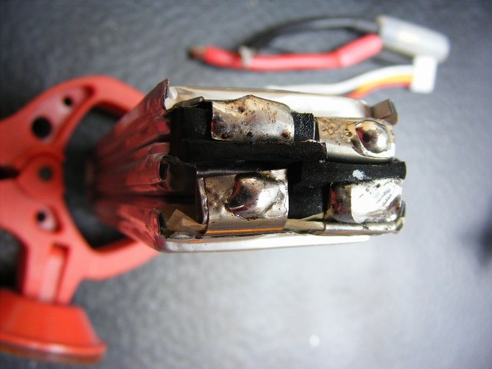

Draufsicht auf die Ableiter
Orange (2).JPG (57.72 KiB) 3206 mal betrachtet

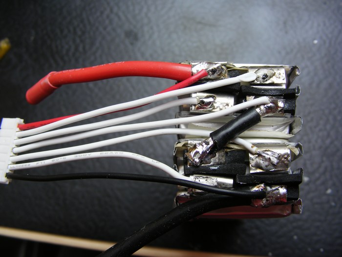

beide Packs elek. verbunden durch Rest vom Anschlusskabel.
Orange (7).JPG (69.95 KiB) 3207 mal betrachtet
Balancerkabel angelötet
Orange (8).JPG (69.48 KiB) 3207 mal betrachtet

Interessant, also ohne Platine das ganze. Mit was für einem Kolben und Lot lötest du da ? sieht für mich sehr sauber aus.

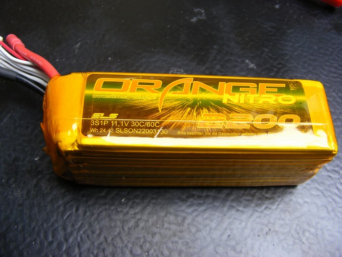

So, ich habe heute auch meine Lieferung bekommen. Mit Meßdaten kann ich nicht groß dienen, daher gibt es von mir lediglich ein paar Bilder.
Die Zellen machen mechanisch einen sehr guten Eindruck, die Kabel sind sehr lang, flexibel und dick. Bei dem 3700er sind es 10 AWG, beim 2200er 12 AWG. Das Gewicht habe ich auch noch gemessen: der 3700er wiegt 589 g, der 2200er kommt auf 186 g, jeweils im Lieferzustand. Die Zellenspannungen differieren lediglich um 0,002 bis 0,003 V.
Orange Nitro: Ja, sie sind tatsächlich orange ;-)
SLS ON 1.JPG (379.63 KiB) 3099 mal betrachtet

Fabe hat geschrieben:Interessant, also ohne Platine das ganze. Mit was für einem Kolben und Lot lötest du da ? sieht für mich sehr sauber aus.
Lot ist von Stannol HF32
Lötkolben ist die Ersa RDS80
Hab ich mir vor zwei Jahren mal gegönnt.
Kostet zwar ne Kleinigkeit aber damit macht das Löten richtig Spaß.
Vor allem kann ich damit von SMD über Lipos bis zu den 6mm² Goldis alles löten und was für mich mit entscheidend beim Kauf war:
Das Teil hat einen einstellbaren Timer zum Ausschalten.
Also Tel. klingelt oder Nachbar steht plötzlich an der Tür..... (bei mir auf 30Min. eingestellt) geht der Kolben automatisch aus.
Auch kein Gedanke Abends beim einschlafen: Hab ich jetzt den Lötkolben im Hobbyraum überhaupt ausgemacht ? :wink: :oops: :mrgreen:

So, meine 5000er sind auch alle gekommen. Qualitativ wie immer bei SLS, schön lange Anschlusskabel, leider sehr kurze Balancerkabel.
Die Zellen sind wirklich erstaunlich winzig. Ich hab leider nur aus dem Gedächtnis meine 5000er 30C SLS EP als Vergleich, würde aber locker von 15% weniger Volumen ausgehen. Die Zellen sind schön flach, sodass man sie im Goblin auch deutlich besser unterbringen kann, das freut mich schon mal sehr. :)
