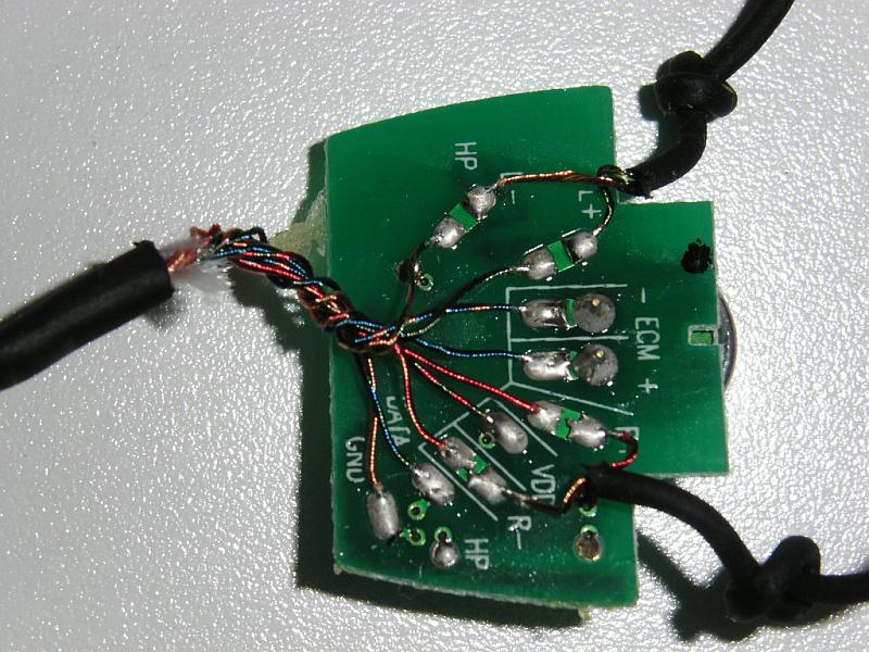

Habe jetzt mal den Teil wo das Mikro vom Headset drin sitzt aufgemacht!
Sieht traumhaft aus da drin! Alles schön beschriftet und überall Lötpunkte... 8)
Wie schließe ich das aber jetzt an ne Klinkenbuchse an? Also wohin mit + bzw. - und rechts/links?

ist doch schön beschrieben
Also an L- und R- kommt die masse der Kopfhörer hin (können m.M. nach zusammengeschalten werden weil Masse ist Masse in dem Fall und die Kommt wohl vom Akku -!)
Und an L+ und R+ eben die Signale für Links/Rechts.
Belegung am Klinkenstecker hier
http://www.epicenter.de/informationen/s ... tecker.htm
am besten kurz durchpiepsen und gut iss!

Also schmeiß ich einfach die beiden - Anschlüsse zusammen auf den hintersten Teil des Klinkensteckers, in die Mitte dann R+ und an die Spitze L+!

jepp so sollte es gehen!

jap so gehts! funzt perfekt! 8)
