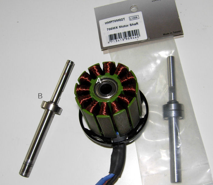

Aber jetzt kommen meine Fragen:
- wie krieg ich das Lager A (2. Bild) raus?
- das Lager B sitzt auf der alten Welle fest. Heißt das, daß ich das neue Lager mit der neuen Welle verkleben muß?

Heis machen damit der kleber sich löst. Danach ins eisfach für paar Stunden. Dann sollte es mit leichtem klopfen rausfallen.
Wenn nicht mit ebtsprechendem Dorn von der anderen Seite nachhelfen.

Jetzt weiß ich aber net, was du mit Passung meinst.
Er meint wohl die Passung (bohrung) wo die Welle in den Glockenboden gesteckt wird.
Wenn sich die Madenschraube gelöst hat und die Glocke im Flug angefangen hat zu eiern, dann hat die Welle quasi die Bohrung aufgeweitet.
Musstest du viel Kraft aufwenden um die Welle aus der Glocke zu bekommen ?
Normal bekommt man die nur mit einer Drehdornpresse (die Luxusvariante) oder einem passenden Dorn mit einem Hammer raus.
Wenn du die so rausziehen konntest ist die Bohrung schon geweitet und die Glocke ist reif für die Tonne.
Da nutzen dann auch neue Lager & Welle nix mehr.
Von der anderen Seite mit einem Schlitzschraubendreher in die Kante haken (li. re. abwechselnd) rausdrücken
Normal sollte das nicht fest sein. Hat sich eventuell nur auf der Welle fest gefressen/verkantet.
Gruß Holger

Fabe meint ja, es wäre geklebt und man könnte mit Erhitzen arbeiten. Meinst du dagegen, es ist nur eingepreßt, weil du es mit dem Schraubendreher raushebeln würdest?
Gruß, Wilhelm
Fabe
Beiträge: 2701
#24 700MX unwuchtig?
Beitrag von Fabe »
In den Stator sind die Lager eingeklebt. Er meinte auf der Welle hat es sich festgefressen.
Greetz Fabe

Darf ich den Stator komplett in den Backofen geben? Mit Wicklung etc. ?
Idefix
Beiträge: 780
Registriert: 21.05.2009 10:46:49
Wohnort: nördliches NRW
#26 Re: 700MX unwuchtig?
Beitrag von Idefix »
Also bei einem Scorpion 4025 waren die Lager nicht eingeklebt und ich konnte sie so rausdrücken.
ca. 30Min bei 180°C bis er von allen Seiten goldbraun ist, dann mit Pommes und etwas Ketchup servieren. :mrgreen:
Aber im Ernst.
Wenn das Lager tatsächlich eingeklebt ist dann brauchts schon ordentlich Hitze um den Kleber zu lösen.
Bei Loctite 648 z.B. brauchts schon ein paar 100°C damit der sich auflöst und dann wäre wahrscheinlich auch die Wicklung in Gefahr.
Wenn mit Hitze gearbeitet werden soll, würde ich eher einen Lötkolben in das Lager stecken. So hast du die Hitze nur punktuell.
Ich würde aber erst mal versuchen es mit dem Schraubenzieher oder (wenn vorhanden) einem passenden Dorn aus dem Stator zu treiben.
Das Lager ist dann zwar hinüber, aber du machst ja eh neue rein.
Von raushebeln hab ich nix geschrieben !
Von der anderen Seite mit dem Schr. rein bis die Klinge innen an der Kante vom Lager sitzt und dann mit einem Hammer und etwas Gefühl das Lager raus treiben. Dabei immer die Seite wechseln.

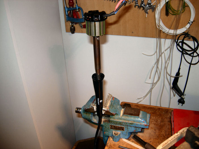

So, jetzt hab ich auch das hintere Lager raus. Zufällig paßte die gerade Lötspitze meines 100 Watt - Lötkolbens ziemlich genau in den Innenring des Lagers - 5 Min heiß gemacht, und es ließ sich mittels eines 10 mm Messingrohrs leicht rausklopfen.
Jetzt kommt der spannende Zusammenbau...
