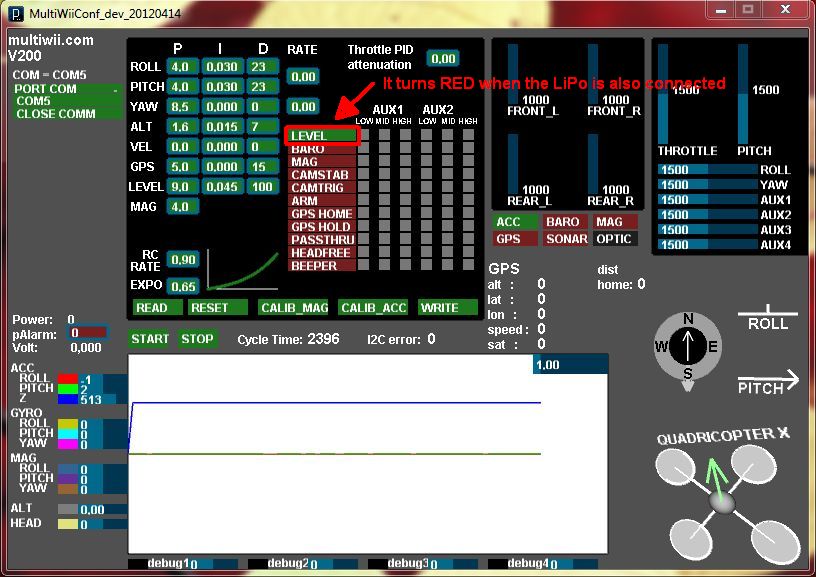

ich bastel nun schon einige Tage an meinem MultiWii 2.0 Copter ohne Erfolg herum.
Folgendes Probelm:
Schließe ich den MultiWii über die COM Schnittstelle an den Rechner an, sieht in der GUI alles gut aus.
ESC programmiert und angelernt, Copter kallibriet, ... habe ich auch.
Jedoch ist der Copter nicht in der Lage eine waagerechte Fluglage zu halten, man muss immer nachsteuern :-(
Es scheint, als wenn der Stable Modus nicht funktioniert, obwohl in der GUI die Option "Level" grün hinterlegt ist.
Was mir nun aufgefallen ist, sobald ich auch noch den LiPo anstecke, wechselt das Feld "Level" von grün nach rot.
Frage:
Kann dies ein Grund sein, warum der Stable Mode (scheinbar) nicht funktioniert?
Oder ist dies bei euch auch so?
PS: Wollte dieses Projekt mit meinem Sohn durchführen, der hat inzwischen schon keine Lust mehr, da der MultiWii für einen Laien unfliegbar ist :-(
PSS: Ich danke schon einmal für jeden Kommentar.
Die Option "Level" wechselt von Grün nach Rot, wenn die LiPos angersteckt werden.

Du musst ja auch hinter LEVEL eines der Kästchen (AUX1 oder 2 low, mid oder high) zum aktivieren anklicken und dann bei Deinem Sender den entsprechenden 5. oder 6. Kanal konfigurieren. Von alleine ist der ACC nicht an.
Beispiel: Du legst Kanal 5 auf einen Schalter und konfigurierst ihn so, dass er in Schalterstellung 1 auf 0% steht und in Stellung 2 auf 100%. Dann klickst Du in der GUI das Kästchen hinter LEVEL unter AUX1 (CH5) high an und anschließend auf WRITE. Anschließend kannst Du den ACC in Schalterstellung 2 hinzuschalten.

Hatte im Netz (nicht in diesem Forum) auch schon Hinweise gefunden, welche sagten, dass man den AUX1 auf LOW setzen sollte, wenn man keinen Kanal 5 oder 6 verwenden kann, aber den Stable-Modus nutzen möchte. Dies funktionierte natürlich nicht, da der AUX1 unbeschaltet 1500 anzeigt, was MID entsprechen würde (das denke ich zumindest heute).

Dann setzt man den Stble Mode einfach auf Mid, dann gehts ;) Ist der Vorteil das es für nen 3-Stufen-Schalter einstellbar ist.

aktivier einfach alle [low, mid und high] dann ist der stablemode immer aktiv, egal was für ein signal anliegt oder ob überhaupt eins anliegt ;)

.....und WRITE nicht vergessen zu drücken in der GUI!!!! :wink:

Er bleibt nun in der Waagerechten, wenn man alle Knüppel loslässt :D
