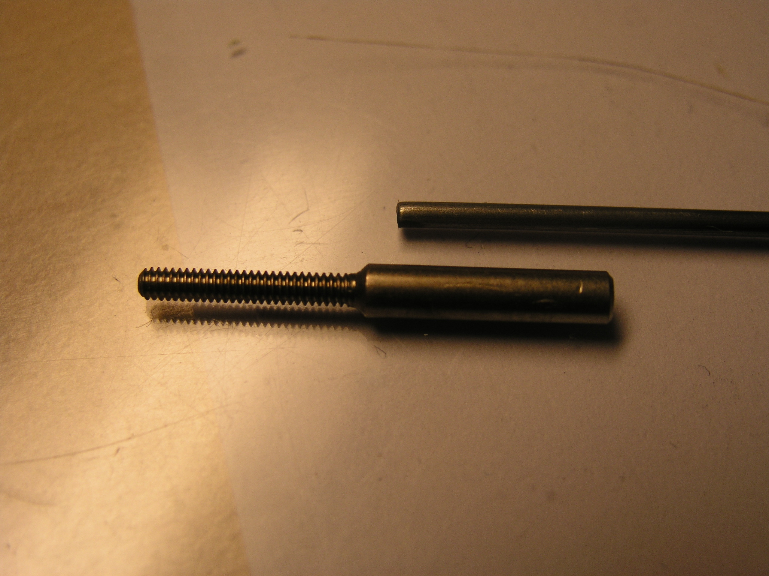

Hi .. Ich mach das anders .
Gut du kannst 2mm Gewindestangen nehmen .. bei mir geht das so
Ich habe eine Stahlstange 1.2 mmm ... und jeweils eine Löthülse am Ende verlötet , dann in die Kugelköpfe ein Gewinde rein und fertig .
