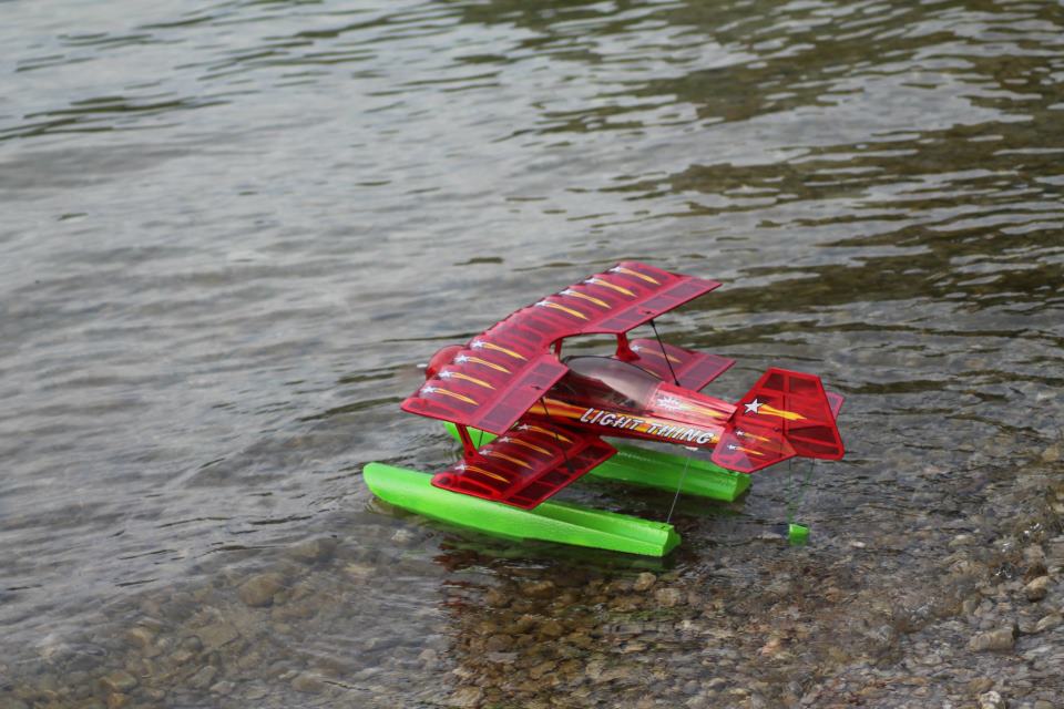

Jetzt hab ich dem mal Schwimmer verpasst, weil ich schon immer einen Wasserflieger haben wollte und nicht ständig was neues kaufen will.
Der China Fahradklingelmotor hats übrigens nicht überlebt, hat aber nicht unbedingt was mit den Schwimmern zu tun.
Der sah schon so "mieselsichtig" aus. Hab aber schon Ersatz.
MfG
Reinhard
