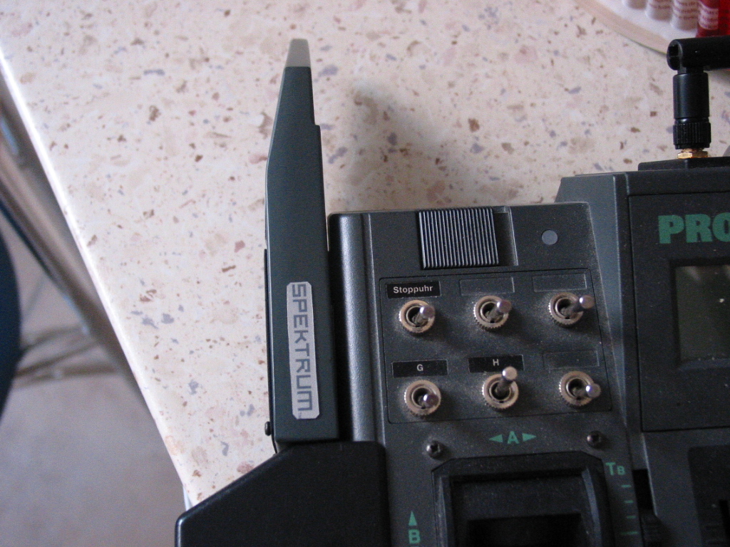

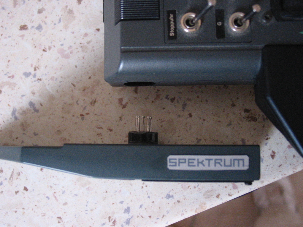

Anbei nun hier die Bilder zu meinem Spektrum-Modul für MPX ( hier Profi MC )
Gruß Bernd

Respekt Bernd , sehr saubere und cleane Lösung!
:thumbright:
grüße Michael

Danke für die Blumen, ich wurde in der Halle schon verspottet, das das zu professionell aussieht 8)
Bernd
