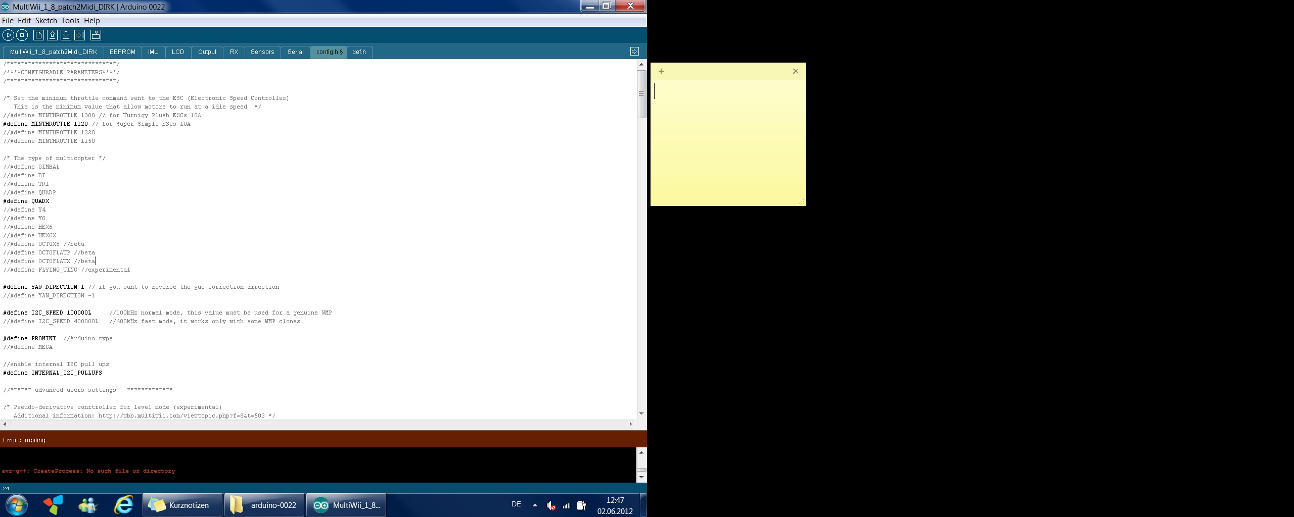

ich möchte meinen neuen kopter programieren und das arduino bord von + auf x um programmieren.
sobald ich auf verify klicke wird unten das feld kurz blau und dann kaommt die fehlermeldung wie auf dem foto zu sehen ist.
warum macht er das nicht?

Mmh, sieht nach ner defekten Installation aus, ich würde die 022 einfach nochmal drüber installieren.
Hat das Verzeichnis, in dem das Sketch liegt, genau den gleichen Namen wie die pde-Datei?

Ich würde sagen, da steht irgendein Müll-Pfad in den Settings. Da sollte das Arbeitsverzeichnis der Arduino.exe stehen, manchmal steht da irgendein Temp-Pfad, dann kommen die dollsten Fehlermeldungen. Also in den Settings das Verzeichnis korrekt setzen, speichern, Arduino beenden und neu starten.

Oder er hat die Arduino-Software gar nicht entpackt, sondern direkt aus dem ZIP-File heraus gestartet.

hallo
läuft wieder alles, habe es neu runtergeladen und die version läuft.
