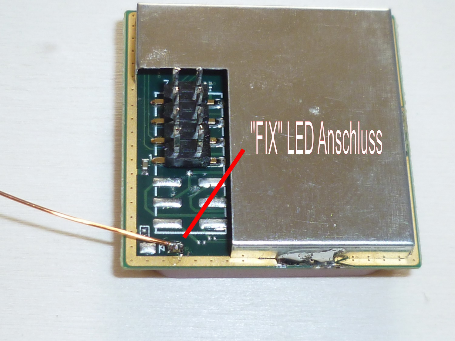

und wann leuchtet die fix led ??

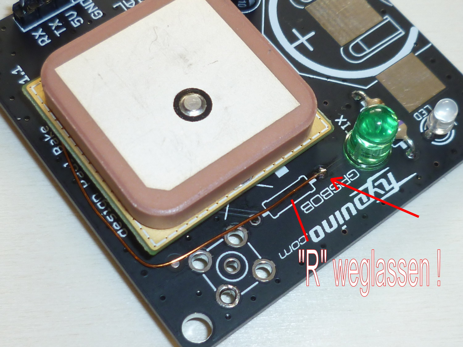

Schachti hat geschrieben:und wann leuchtet die fix led ??
Bei einigen FMP04 leuchtet die gar nicht .....
Es scheint da verschiedene Varianten zu geben. Bei der einen wird das "Fix" Signal nicht rausgeführt.
Gibt aber nen kleinen "Workaround" .....
Volker

auf dem board von paul ist eine led die leuchtet wenn strom kommt
und eine die fix heist, ich hab in der gui 5 sattelieten gehabt und das gps lag ca. 10min draußen aber die fix led hat nicht geleuchtet ?

na super, ich werde das gps teil jetzt nicht noch mal runter löten

Schachti hat geschrieben:na super, ich werde das gps teil jetzt nicht noch mal runter löten
mit einer ruhigen Hand und einer kleinen Lötspitze bekommt man das auch nachträglich hin. (habe ich sogar geschafft :D )

VoBo hat geschrieben:
Volker
geht aber nur mit den neuen gps-bob platinen! auf meiner älteren gibt es diese led nicht!
