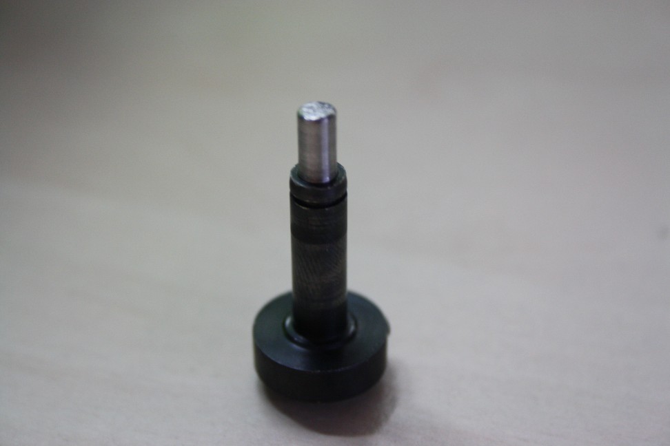

So, da isser:
6mm Silberstahl abgedeht auf 5.2mm für den Innenteil des Motoradapters. An dem oberen Ende abgedreht auf 4.2mm und die Bohung des Motoradapters am oberen Teil auf 4.2mm geweitet.
Den überstehenden Rest dann auf Wellenmaß 3.97mm abgedreht. Passt ohne Wackeln in ein 4mm-Lager. Das ganze Stück wurde dann eingeklebt.
Läuft ohne Schlag absolut rund. Da kein Gewinde auch keine "Sollbruchstellen". Mal sehen wie lange es hält.
Besten Dank an dieser Stelle an meinen Bekannten für diese tolle und schnelle Arbeit.

Nach 15 Flügen folgendes Resultat:
Die Mehrleistung mit dem 15'er Ritzel ist schön. Auch der Stromverbrauch beim Schweben ist etwas geringer (Messungsvergleich mit ISII Telemetrie - nur als grober Anhalt).
Allerdings sind folgende Probleme zu verzeichnen:
Der große Motoradapter hat innen kein Wellenmaß. Die Bohrung ist ca 5.03mm groß, die Welle des Motors hat 4,97mm. Da kippelt der Motoradapter auf der Welle. Möglicherweise war das früher kein Problem als die Motorwelle noch länger war und weiter im Adapter gesessen hat, jedoch für den kleinen Motoradapter musste ich sie kürzen.
Ich habe jetzt wieder auf den kleinen Motoradapter umgebaut, welcher saugend auf die Welle passt. Das mehr an Drehzahl ist es dann doch nicht wert dass ich mir durch Vibrationen die Motorlager oder sonstwas kaputt mache.
Eventuell besorge ich mir bei nächster Gelegenheit eine neue Motorwelle (ungekürzt) und probiere es damit dann nochmal aus.
