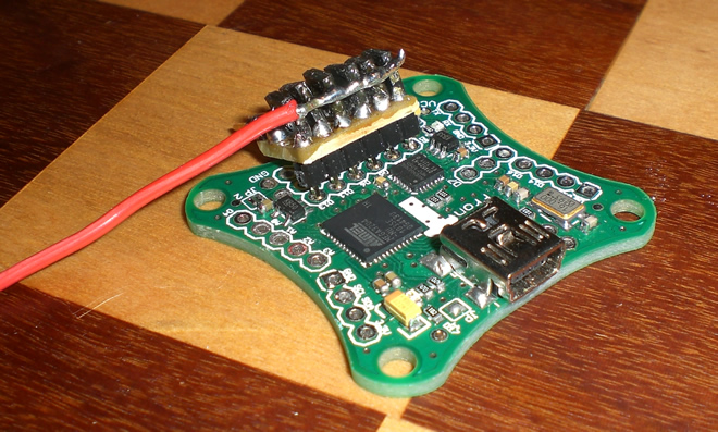

Nun konnte ich schnell mal ein bisschen mehr mein neues NanoWii antesten! Super!
Einzig, ich ahbe auf Nick und Roll ein leichtes Nachwippen, wenn ich etwas schneller Stoppe bzw hektisch mit den Knüppel agiere.
Bei meinem Heli würde ich sagen, etwas zu viel Empfindlichkeit! :lol:
An welchem Wert drehe ich in der MultiwiiConf?

-Didi- hat geschrieben:Nun konnte ich schnell mal ein bisschen mehr mein neues NanoWii antesten! Super!
Hi, versuch mal den P-Wert zu reduzieren...
