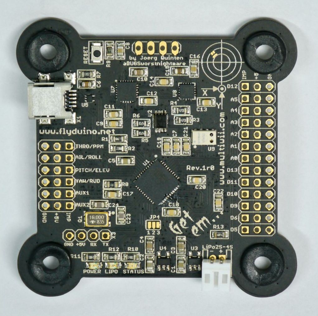

#12867 Re: Der WII-Copter ( Selbstbau-Projekt )
Beitrag von aBUGSworstnightmare »
für alle die Infos zum microWii haben wollen gibt's was in diesem Post (Thread): http://www.rchelifan.org/quadrocopter ... l#p1409399
Hoffe das Teil gefällt :D

#12868 Re: Der WII-Copter ( Selbstbau-Projekt )
Beitrag von el-dentiste »
Moin
Ich denke das nano UND Micro eine Daseinsberechtigung haben! Beides ohne gross löten nahezu plugnplay.
Das eine eher für die aktiven flieger :-) und das micro galt auch mal zum ausprobieren von neuer Software und testen und/oder den Fpv Fliegern die evtl mit Baro Mode sich mal eher was anschauen können.
Meist ist das Hobby eh schwer erklärbar ob Mans braucht oder nicht ;( find die wirklich Schick aber mit dem nano flieg ich Fpv
Wenn ich maln FpV Film kopter bastel kommt nen microwii oder nen AutoQuad
...Zahnfee....

#12869 Re: Der WII-Copter ( Selbstbau-Projekt )
Beitrag von ronco »
erstma glückwunsch jörg! :)
ist echt schick geworden .. auch gülden :D
ich finde auch das sich das ATmega32u4 FC angebot nicht wirklich stört..
für die, die gerne selber bauen und auf einfaches austauschen der teile stehen oder eben noch ne IMU haben .. ist der Promicro + warthox MWC bord v3 + belibige IMU geeignet
für anfänger, minicopter oder eben die, die einfach nur fligen wollen ist das NanoWii gut.
und für alle die es einfach haben wollen und dennoch alle MWC funktionen und alle sensoren nuzen wollen ist das MicroWii gut..
mann muss dazu sagen das das MicroWii ohne rücksicht auf kosten in allen berreichen ideal designed ist! jörg hat für alle eventualtitäten den richtigen schutz und die sichersten methoden genommen.
gruß
