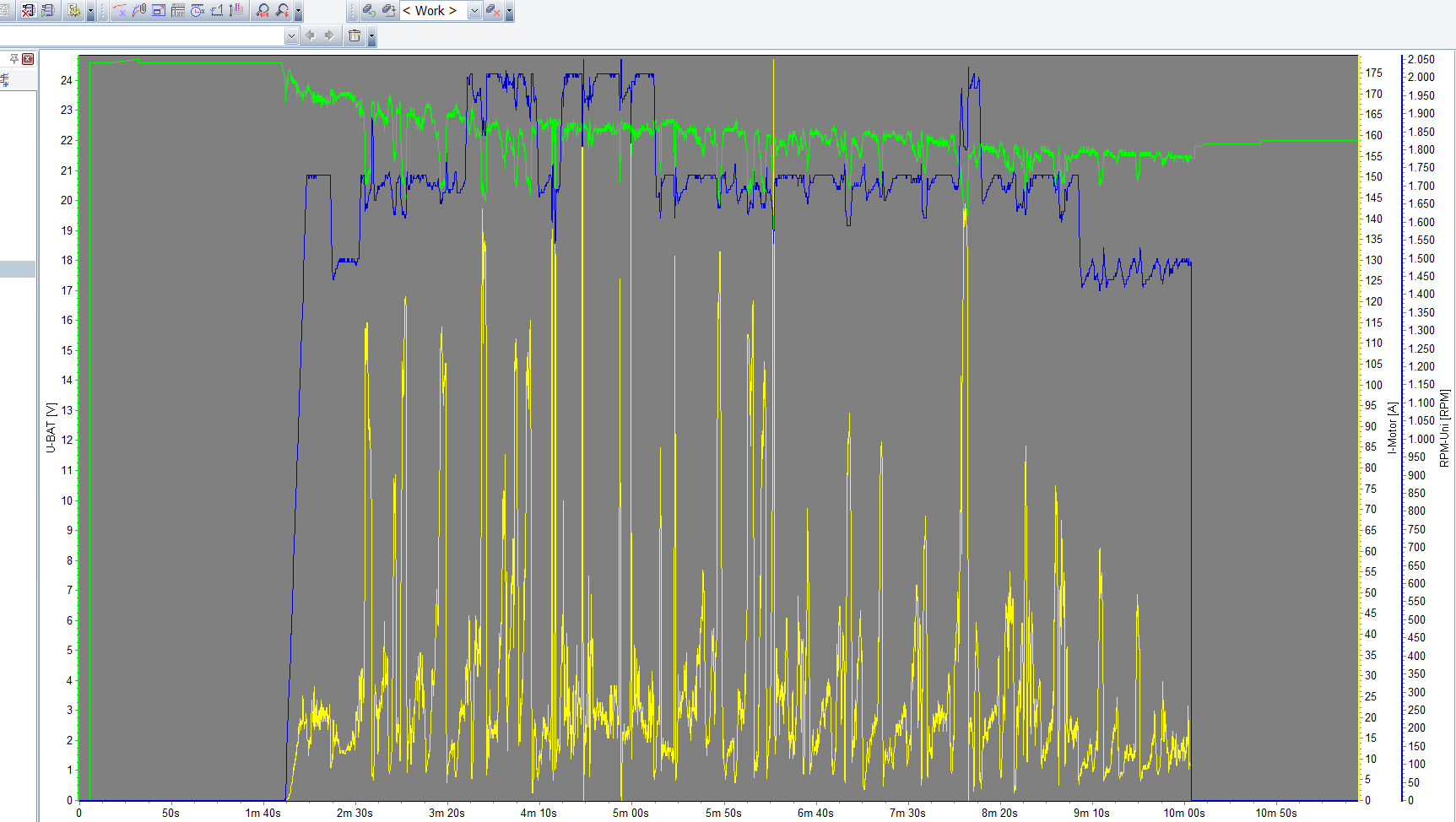

ich bin die Akkus jetzt 50 Zyklen geflogen und muss sagen das sie mich überzeugt haben, auch was ihre Belastbarkeit angeht, da hatte ich eigtl. weniger erwartet. Ich konnte kein Unterschied zu Lipos feststellen und habe mich auch von allen Lipos getrennt. Na ja ein Unterschied konnte ich doch festellen, meine Lipos hatten nach 50 Zyklen mehr Drift als die P-Ion. Und bei Belastungen wie auf dem Bild sind meine Turnigy 4000mAh 6S 30C vergleichbar eingebrochen.
Bei Temperaturen um die 20° und normalen Flugstil ( 1800U/min und Kunstflug mit slow 3D) brechen die Zellen nach 8 Minuten Flug auf ca. 3,45V ein, bei meinem Logo 500 der 2920g wiegt. Auf dem Bild hatte ich 8 Minuten Speedflug getestet mit 13° Pitch hier kam ich dann auch mal auf über 170A, dennoch sind die Zellen nicht unter 3,25V eingebrochen - das nenne ich mal standhaft bei ihren gelabelten 20C.
Von der Form her sind die Akkus wie am ersten Tag und werden auch nicht warm, oder dick, zumindest bei meinem Flugstil. Ich kann mir allerdings auch nicht wirklich vorstellen, dass man beim Logo 500 und 3D, 2100 U/min deutlich mehr Strom verbraucht als bei meinem Speedflug, 170A im Logo 500 finde ich schon hoch und die P-Ion nehmen es gelassen - Klasse!

- 178A.PNG (177.52 KiB) 1458 mal betrachtet

Da ist also noch schön was drin eigentlich.
Akkus sind nicht vorgewärmt gewesen und es war auch kein warmer Tag. Daher hab ich am Anfang auch erstmal noch etwas Rundflug gemacht um sie leicht anzuwärmen.
Aber ich hab jetzt zumindest 10 Einlernzyklen + 1 ersten normalen Flug runter. 5 Stück nur Rundflug mit niedriger Drehzahl und paar Piroachten. 5 Stück etwas höhere Drehzahl, Rundflug, softe langezogene Flips und paar Turns. Und der letzte Flug von dem auch das Log ist, war mit Piroflips, Funnel, 4Z-TicTocs, ... weiß nicht mehr, was ich alles geflogen bin. Drehzahlen sind bei mir aber generell geringer, sprich so um die ~1700rpm dürften es sein.
Das IISI hat sich den ganzen Flug lang nicht gemeldet, erst zum Schluss weil ich 3,5V als Warnschwelle eingestellt hab. Wie man sieht, bin ich gerade mal auf ~3,4V ganz zum Schluss gefallen.
- 11.jpg (391.42 KiB) 1391 mal betrachtet
