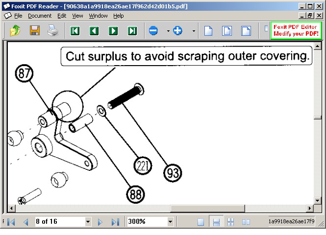

Das hier in der Anleitung beachtet?

hab das in der anleitung beachtet... auch gemacht, aber daran lag es nicht. das Gestänge von dem Kugelkopf zur TS hat meine Haube immer nach außen gedrückt. hab da dann n Stück weggeschnitten und nun passt alles. und ja, die Kugelköpfe sind richtig rum angeschraubt :P
