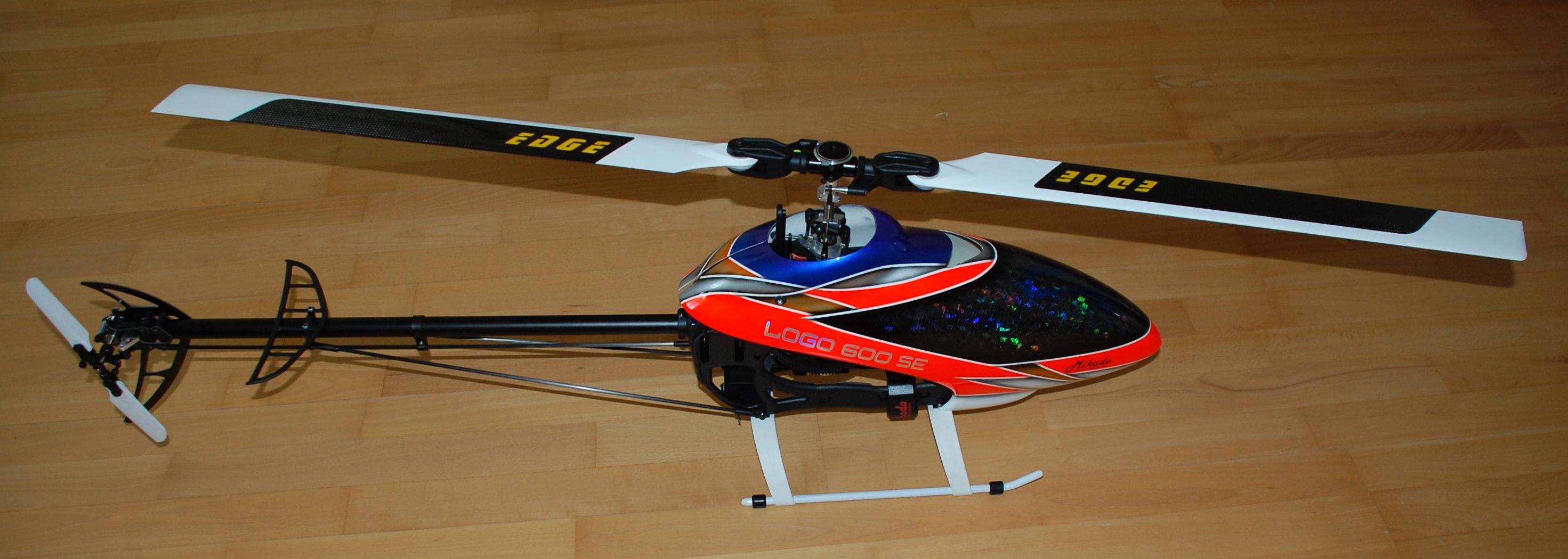

Und damit ihr wisst, um wen es geht, habe ich von dem Kleinen mal ein Bild angehängt
Mal sehen ob jemandem was auffällt
Viele Grüsse,

- Ein schöner LOGO...
- DSC_0106.jpg (264.91 KiB) 1906 mal betrachtet
