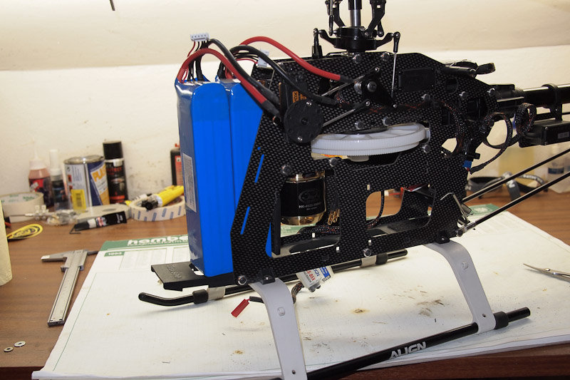

hab inzwischen das ritzel aufgebohrt, den motor eingebaut und auch gleich das erste mal hochlaufen lassen. bisher kann ich 2 probleme erkennen.
1) es blitzt gewaltig! antiblitz ist sehr empfohlen! ;)
2) die sache mit dem schwerpunkt wird noch sehr intressant.. vor allem da meine lipo packs nicht alle gleich schwer sind... mit den SLS brocken stimmts, doch die Optipower sind etwas leichter und ich bin dadurch hecklastig..
aber dazu fällt mir sicher noch etwas ein! ich hab vor die ganze sache im Set RPM mode vom CC regler zu fliegen. mit dem 14er ritzel und den angepeilten 1800rpm am kopf geht sich das schön aus. nur für höher fehlen scheinbar die reserven. sollte ich später eine höhere drehzahl haben wollen, werd ich wohl hochritzeln müssen.

so! erstflug nach dem umbau soeben erfolgreich abgeschlossen. flog sich eigentlich wie immer. nur bei vollpitch hatte es spürbar mehr kraft dahinter. sofern man bei 1800rpm zumindest von kraft reden kann :) nach etwas über 8 minuten kampfschweben waren noch etwas mehr als 25% (knapp unter 3,8V) in den akkus. mit dem 6S setup war ich nach maximal 8min schon im einstelligen bereich (3,5-3,6V) unten. gemessen mit meinem billigen LiPo tester.
gewichtsmässig bin ich nun irgendwo bei 3,8 kilo mit den 5000mah akkus. die personenwaage ist leider nicht sehr genau..
damit ist das thema 8S erledigt und ich kann mich dem FBL kopf zuwenden, was vermutlich ein längeres thema werden wird wenn ich die threads hier so lese.. geplant war ja eigentlich ein DFC kopf. nur die aktuelle diskussion über den kopf hat mich stutzig gemacht. zudem scheint dann weder die DFC noch die ESP welle zu passen? irgendwo hab ich gelesen, die eine ist zu kurz, die andere zu lang.
