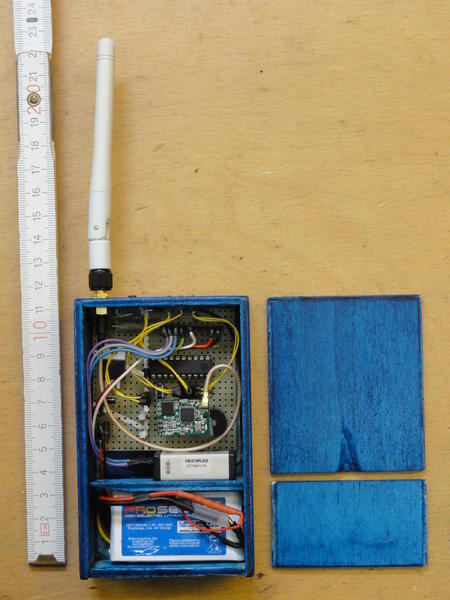

Hallo Forum,
ich bin eingefleischter Anwender von Multiplex-Fernsteuerungen. Die kleinen Blade-Helis haben mir trotzdem gefallen. Mit den Spektrum-Sendern konnte ich mich aber nicht anfreunden. Was tun?
Dieser Artikel brachte mich auf eine Idee: http://www.rchelifan.org/sender-f32/e ... 88811.html
Meinen Sender wollte ich jedoch nicht umbauen oder eine Kiste außen anhängen. So kam ich auf die Idee, einen Adapter zu bauen, der einen Multiplex-Empfänger, eine Adapterschaltung und ein DSM2-Sendemodul enthält. Also: Mein RoyalPro sendet an Multiplex-Empfänger, ein Mikrocontroller wertet dessen Servo-Signale aus und steuert ein Spektrum Sendemodul an, das wiederum den Heli steuert. Mit Hilfe der Informationen aus dem Artikel oben war das nicht schwierig.
Basis sind folgende Komponenten:
- Empfänger RX-5 light
- Adapterschaltung auf Basis ATTiny2313 (aufgebaut auf Lochrasterplatine)
- Sendemodul X10EMTX (aus einem MLP4DSM)
- Akku
Das Ganze habe ich in eine kleine Holzkiste eingebaut, die ich in einer Gürteltasche bei mir habe. Leider nicht so klein, wie ich mir das vorgestellt habe, doch klein genug, um nicht weiter zu stören.
Mit diesem Aufbau fliege ich seit einigen Wochen einen 120SR und einen mSRX. Probleme konnte ich nicht feststellen. Ich hatte eine spürbare Latenz befürchtet, aber (mit meinen Flugkünsten) nicht feststellen können. Für 3D mag das aber anders sein.
Die Reichweite des X10EMTX ist nicht umwerfend, aber für kleine Helis ausreichend. Für größere Modelle müßte man ein anderes Sendemodul verwenden.
Das teuerste Teil ist der Empfänger. Der Rest ist für wenige Euro zu bekommen. Mit einem 500mAh-Akku kann man damit viele Stunden fliegen.
Ich hänge ein paar Fotos, einen Schaltplan und das Programm an. Hoffentlich hat sich in den Schaltplan kein Fehler eingeschlichen.
Falls näheres Interesse besteht, kann ich den Aufbau gerne näher erläutern oder noch Details hinzufügen.
Gruß,
Stephan

- Adapterschaltung
- DSC06633.JPG (79.42 KiB) 6439 mal betrachtet
- Box geöffnet
- DSC06634.JPG (60.21 KiB) 6439 mal betrachtet
- Bild der Box
- DSC06628.JPG (36.77 KiB) 6439 mal betrachtet

#9 Re: DSM2-Adapter mal anders: Empfänger an DSM2-Modul
Hallo zusammen,
im Quellcode steht im Kopf ein wenig Doku zur Funktion.
Zu den Fragen:
PB0: Da ist schon der erste Fehler: PB0 ist nicht verbunden, sondern statt dessen PB1. Es wird die interne Spannungsreferenz verwendet. Sorry! Ich ändere gleich nochmal den Schaltplan.
An PB1 ist über einen Spanungsteiler die Akkuspannung angeschlossen, um einen sich leerenden Akku erkennen zu können. Wäre doch häßlich, wenn der Akku unbemerkt leer würde. Der Strom ist gering (unter 100 mA), 1.5 A sind also sehr reichlich.
PD0 ist beim Einschalten der Bind-Taster. Außerdem kann man im Betrieb damit das Fehlersignal quittieren.
Der beeper und die LED an PD4 geben Fehlerzustände aus, z.B. Akku leer. Blink-Codes s. Programmkopf. Ich war ein wenig ängstlich, daß die Kommunikation unbemerkt aufgibt.
6 Kanäle: Als Eingang für Kanal 6 ist noch PB7 vorgehalten. Die Software ist dafür jedoch noch nicht geeignet, weil sie genau 5 Kanäle erwartet, müßte aber einfach änderbar sein. Allerdings unterstützt meines Wissens das X10EMTX nur 5 Kanäle, auch wenn das Datenpaket mehr suggeriert. Es gibt ja auch ein größeres Modul z.B. aus der DX6i, weiß gerade die Bezeichnung nicht. Damit müßten auch 6 Kanäle gehen und die Reichweite größer sein. Benutzt das die gleiche serielle Kommunikation?
Es sollte im Grunde mit praktisch jeder Fernsteuerung gehen, die das typische Servo-Signal erzeugt. Mit Programmänderung gingen auch andere Signale, Empfänger mit Summenausgang, ... Bei einer Fernsteuerung eines anderen Herstellers würde ich das Timing des PWM prüfen, ggf. müßte man hier im Programm etwas nachschärfen. Ich bin mir jedoch nicht sicher, wie es dann mit dem Timing der Datenübertragung an das X10EMTX ist. Nach dem Empfang aller 5 Kanäle wird jeweils ein Datenpaket an das X10EMTX gesendet. Dieser Takt wäre nicht ganz einfach zu ändern.
Gruß,
Stephan
NACHTRAG: Habe leider keine Möglichkeit gefunden, den zuerst angehängten Schaltplan zu ändern, hänge die Korrektur (nur PB0/PB1) also hier an.
