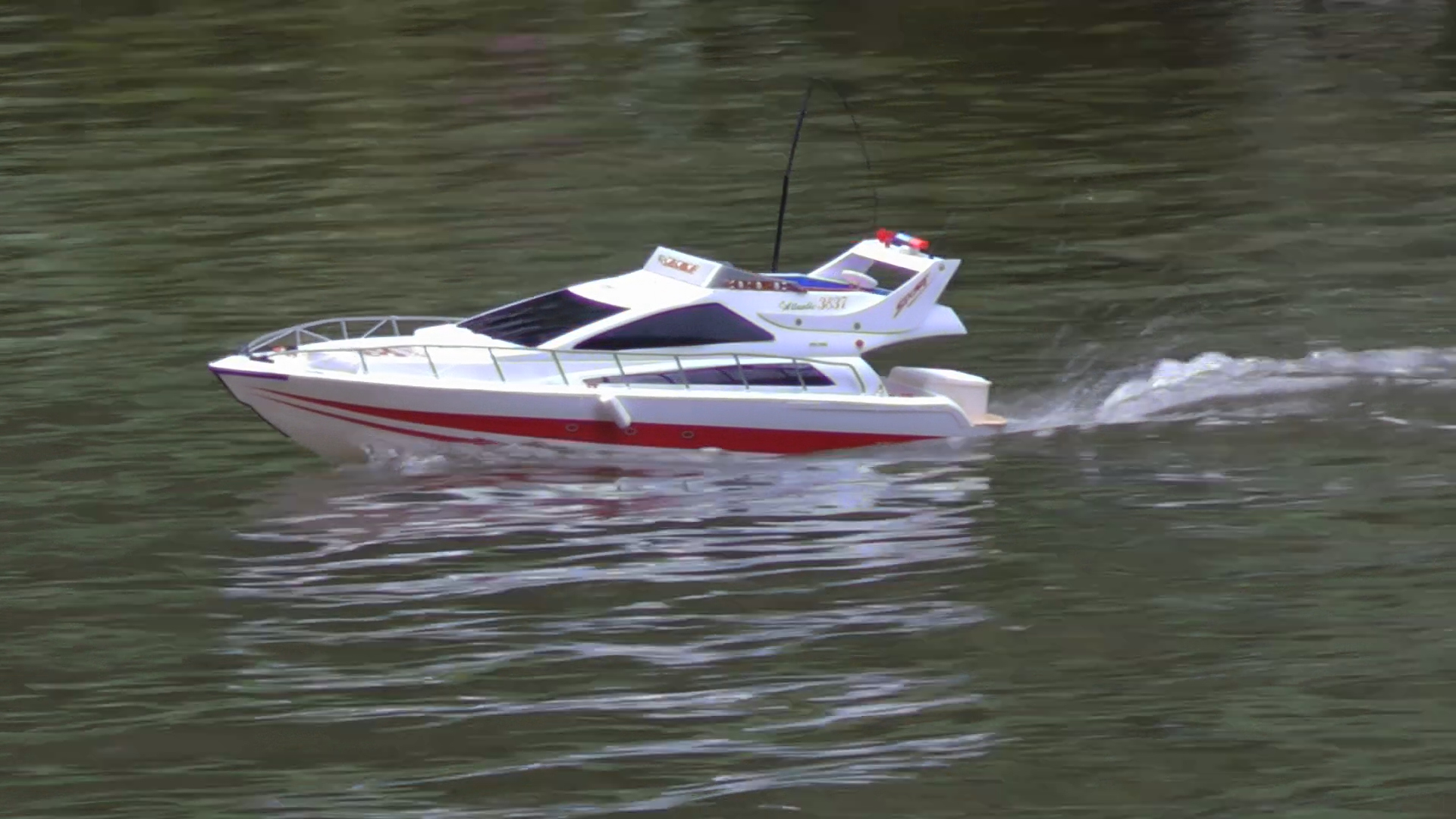

Hab ich für paar Eumel bei e bay bekommen.Eigentlich so ein Spielzeug für Kinder !?
Motor, Links Rechts, An Aus, das war's.
Ok,sowas kann ich meiner lieben Frau nicht zumuten,also was bearbeiten. Stevenrohr mußte ich bearbeiten,war schwergängig wie blöd.
Gemacht also,somit Läuft der Antrieb(2 Motoren/Schrauben). Zum Geradeauslauf hatte das Teil ein Plasteruder,was aber fest Montiert war(nix zum Lenken)..
Also Loch durch's Heck,Ruder verstärkt und Anlenkhebel dran,vorne ein Servo an ein Brettchen,und fertig war die normale Lenkung.
Das ganze was verkleiden mit Zahnstochern und Epoxi,was Depron als Fender,nen Meter Lämpchen aus Hamburg,und fertig.
Da der Mist so ein Platinenmüll war, musste natürlich auch Regler und Empfänger hinein.
Haben dann heute Stapellauf gemacht und es funktioniert alles wunderbar und macht Spaß.
Sind ca 70cm mit 2-380er Motoren(Bürste).
Das ganze hat keine 50 Euro gekostet,nur etwas Arbeit,aber was machen wir eben für unsere Frauen
