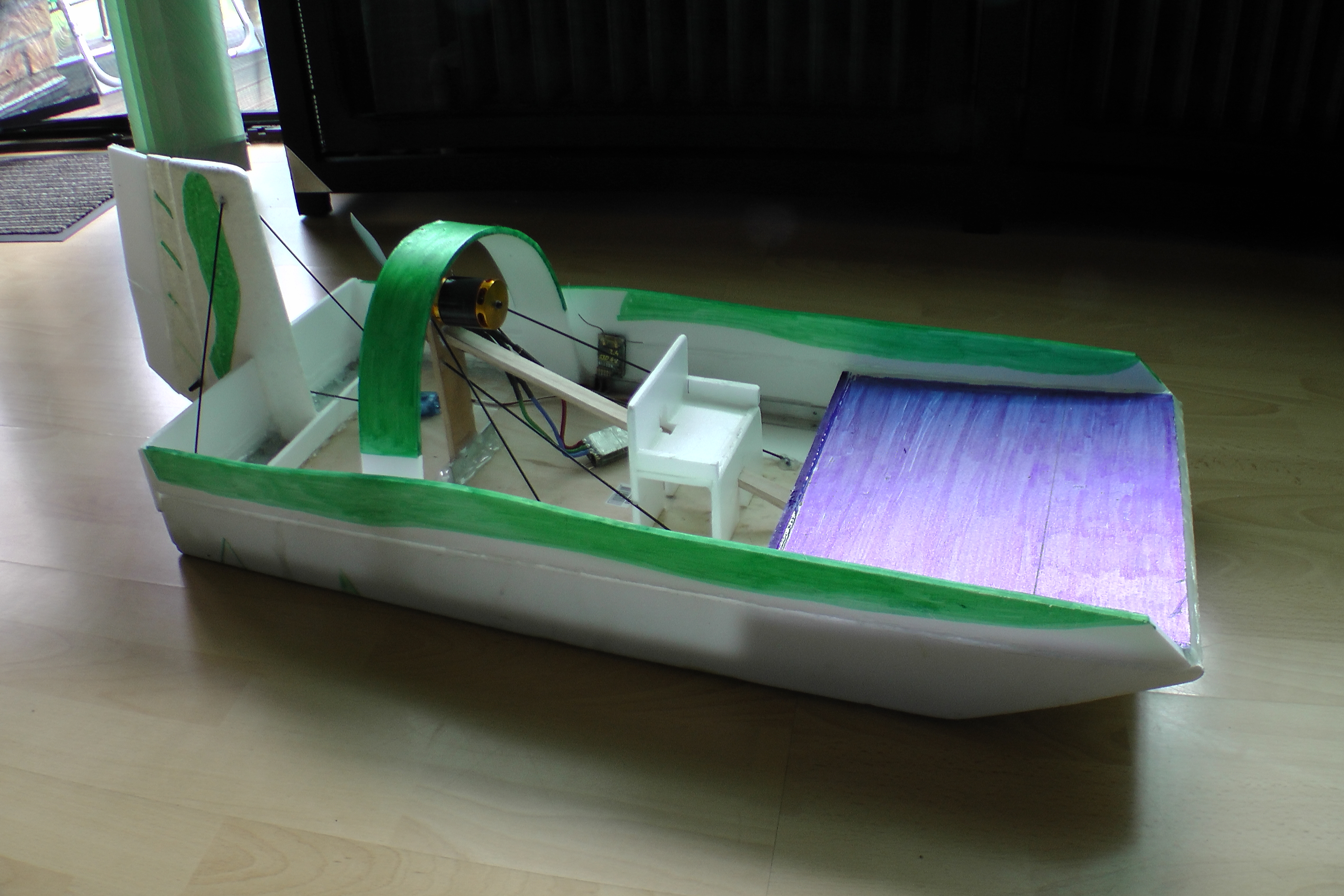

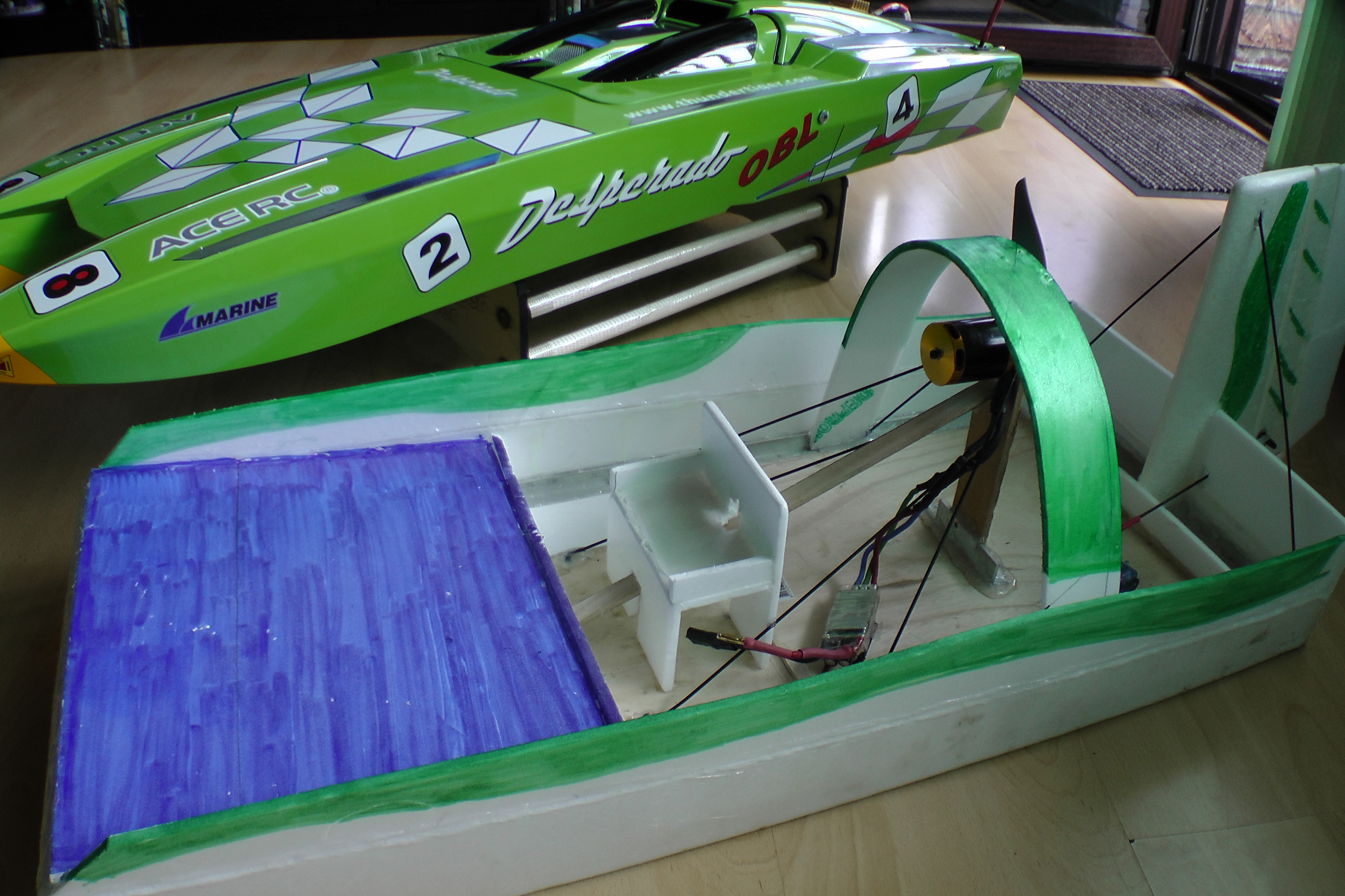

Hatten wieder langeweile,dabei is dieses teil heraus gekommen:
Die Bauanleitung für die Schwimmer hatten wir in ner Zeitschrift gesehen(Normal für Flugzeug).
Der Rest ist einfach mal zusammen geschustert.
Nen ca 50 Gramm Außenläufer mit ner 8*4 Latte,nen 1300er 3s Lipo,das genügt für ca 10 Minuten Tuckern :)
Macht bald mehr Spaß als mit den hochgezüchteten Rennbooten :mrgreen:
Winke Harry

Moin
Crizz hat geschrieben:ich glaub da muß ich nochmal drüber nachdenken
Wie sagt Mario Barth:Nicht Quatschen-Machen! :mrgreen:
Was Depron,paar Schaschlikspieße,nen Brett Balsaholz,und schon hat man das meiste zusammen.
Aufwand von nem Nachmittag,kein Thema.
Man muß nur genau Arbeiten,damit kein Wasser in die Kufen kommt.
Harry

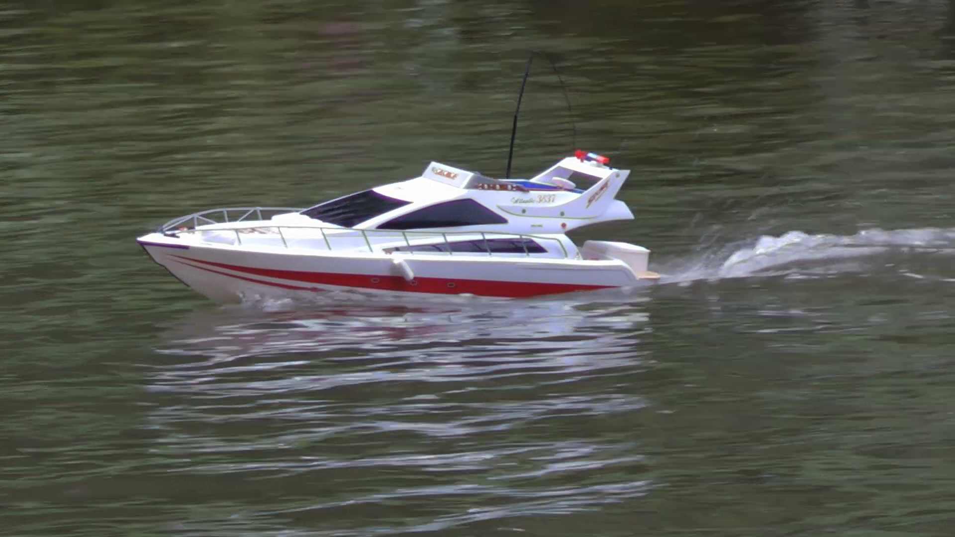

Das Nächste Teil:
Hab ich für paar Eumel bei e bay bekommen.Eigentlich so ein Spielzeug für Kinder !?
Motor, Links Rechts, An Aus, das war's.
Ok,sowas kann ich meiner lieben Frau nicht zumuten,also was bearbeiten. Stevenrohr mußte ich bearbeiten,war schwergängig wie blöd.
Gemacht also,somit Läuft der Antrieb(2 Motoren/Schrauben). Zum Geradeauslauf hatte das Teil ein Plasteruder,was aber fest Montiert war(nix zum Lenken)..
Also Loch durch's Heck,Ruder verstärkt und Anlenkhebel dran,vorne ein Servo an ein Brettchen,und fertig war die normale Lenkung.
Das ganze was verkleiden mit Zahnstochern und Epoxi,was Depron als Fender,nen Meter Lämpchen aus Hamburg,und fertig.
Da der Mist so ein Platinenmüll war, musste natürlich auch Regler und Empfänger hinein.
Haben dann heute Stapellauf gemacht und es funktioniert alles wunderbar und macht Spaß.
Sind ca 70cm mit 2-380er Motoren(Bürste).
Das ganze hat keine 50 Euro gekostet,nur etwas Arbeit,aber was machen wir eben für unsere Frauen :) :shock: :mrgreen:
Gruß Harry

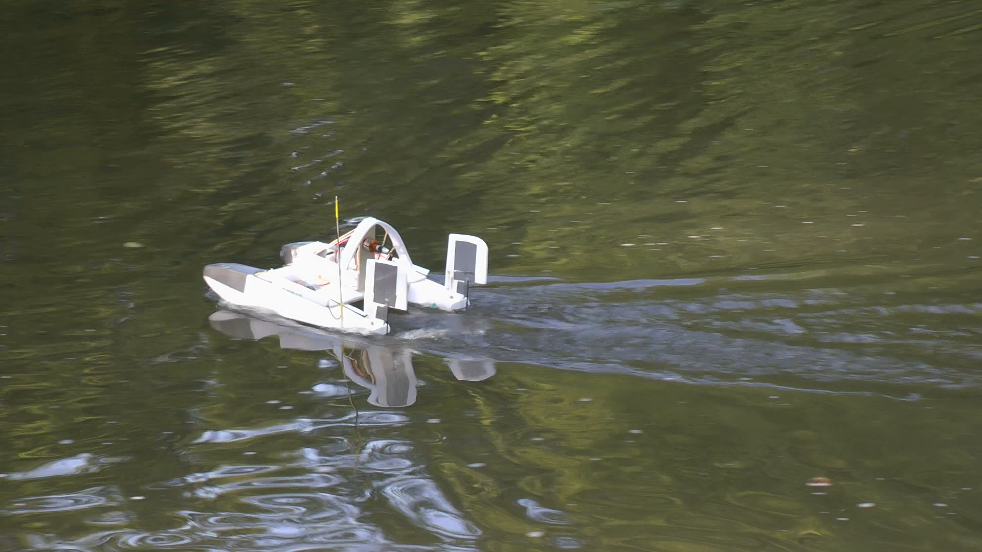

Mal ein anderer Bau:
Das Sumpf Boot hat ca nen Meter länge und bringt ohne Lipo ca 1,7 Kg auf die Waage.
Antrieb :Motor Scorpion 3026-1400 mit ner 8*8 Latte,nen Jazz 80 und ein Servo für's Ruder.Erste Fahrt war mit nem 3s Lipo,dürfte auch genügen.
Ab ca nen viertel Gas gleitet das Teil.Man kann dann Driften um die Ecke wie ein Ralley Auto,macht voll Laune.
Bodenplatte ist 6mm Depron,mit Fliegengitter Eingeharzt,da dann 3mm Holz drauf ,und nochmal Alu ringsrum.(Bocksteif das Ding)
Hinter dem Dollen Stück is unsere kleine Rennsemmel :wink:
Vieleicht Bau ich das Ding mal auf Schön,sollte erstmal überhaupt Funktionieren,und das macht's Wunderbar.
Harry
