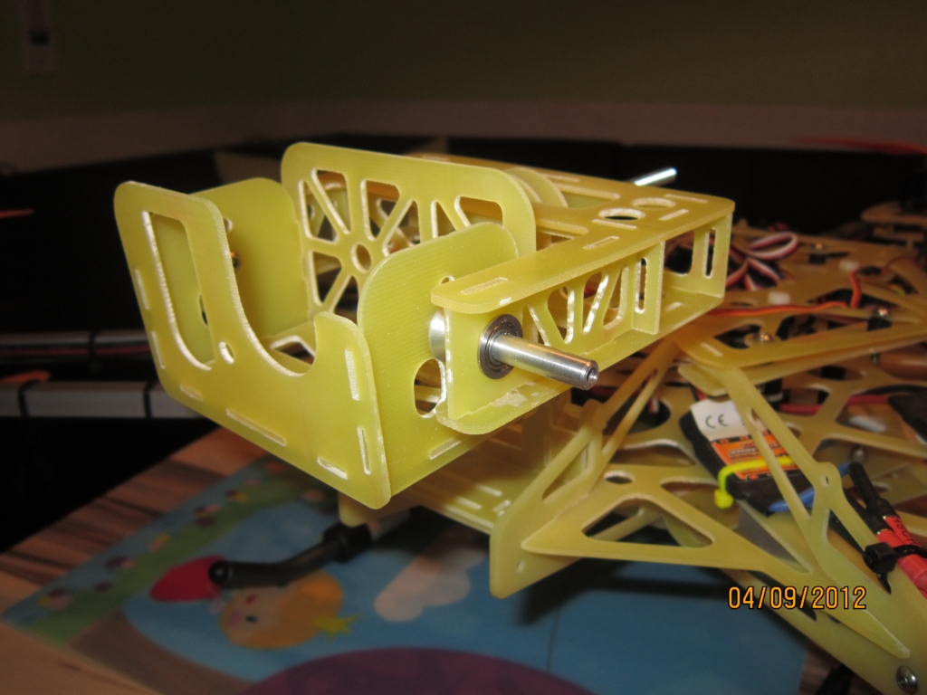

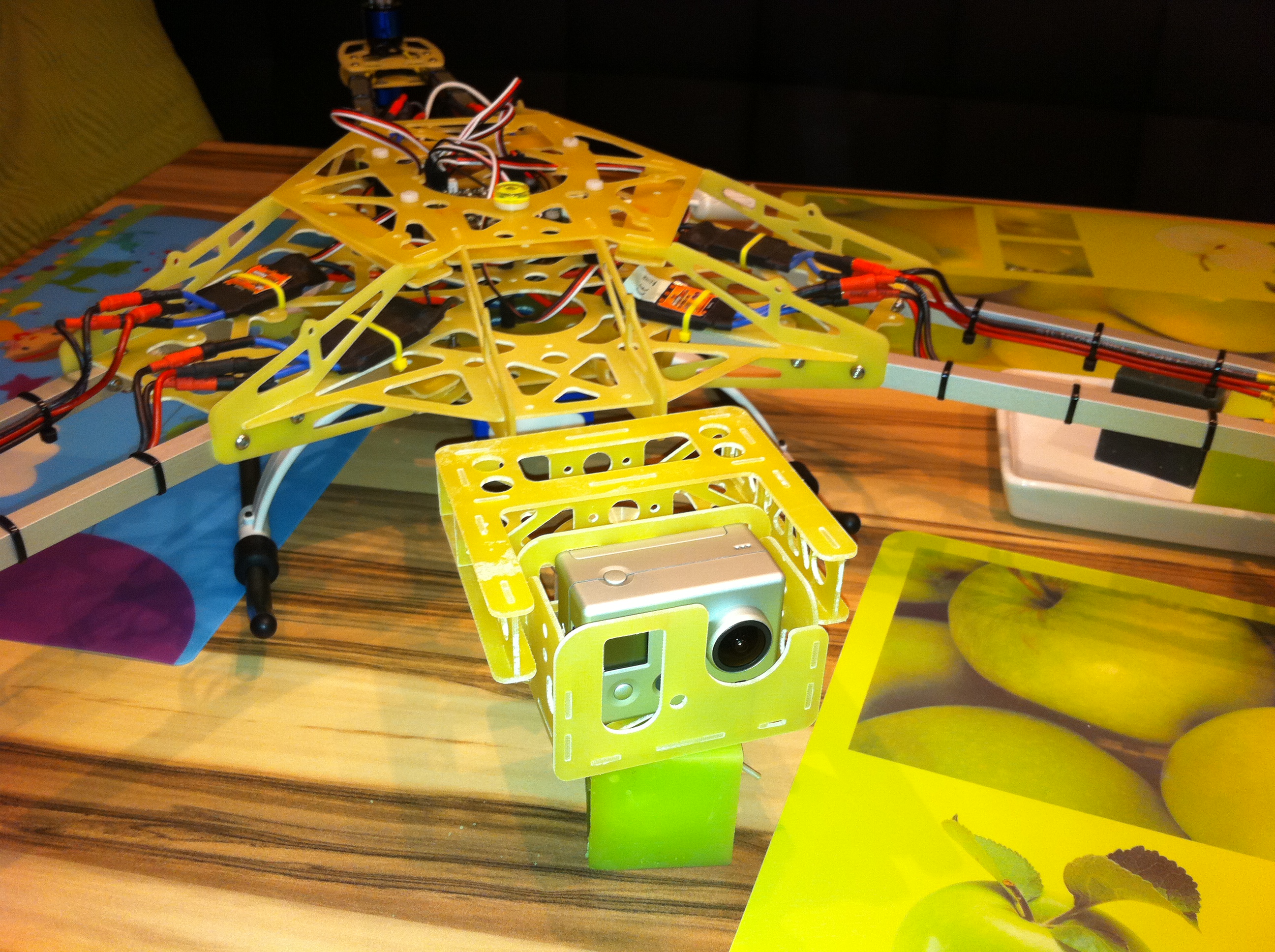

Heute hab ich das Kameragimbal gefräst. Wo ich mir jetzt unschlüssig bin ist die Position dei das dann später am Kopter haben soll, zwischen den Auslegern kommt das ziemlich weit nach vorne, wahrscheinlich bau ich das ein wenig oberhalb der Nase ein. Da muss ich wohl mal beide Varianten Zeichnen und fräsen.
Das Gimbal an sich ist ein Entwurf von Rober-T aus dem UAVP-Forum.
Im Anhang sind wieder ein paar Bilder :mrgreen:

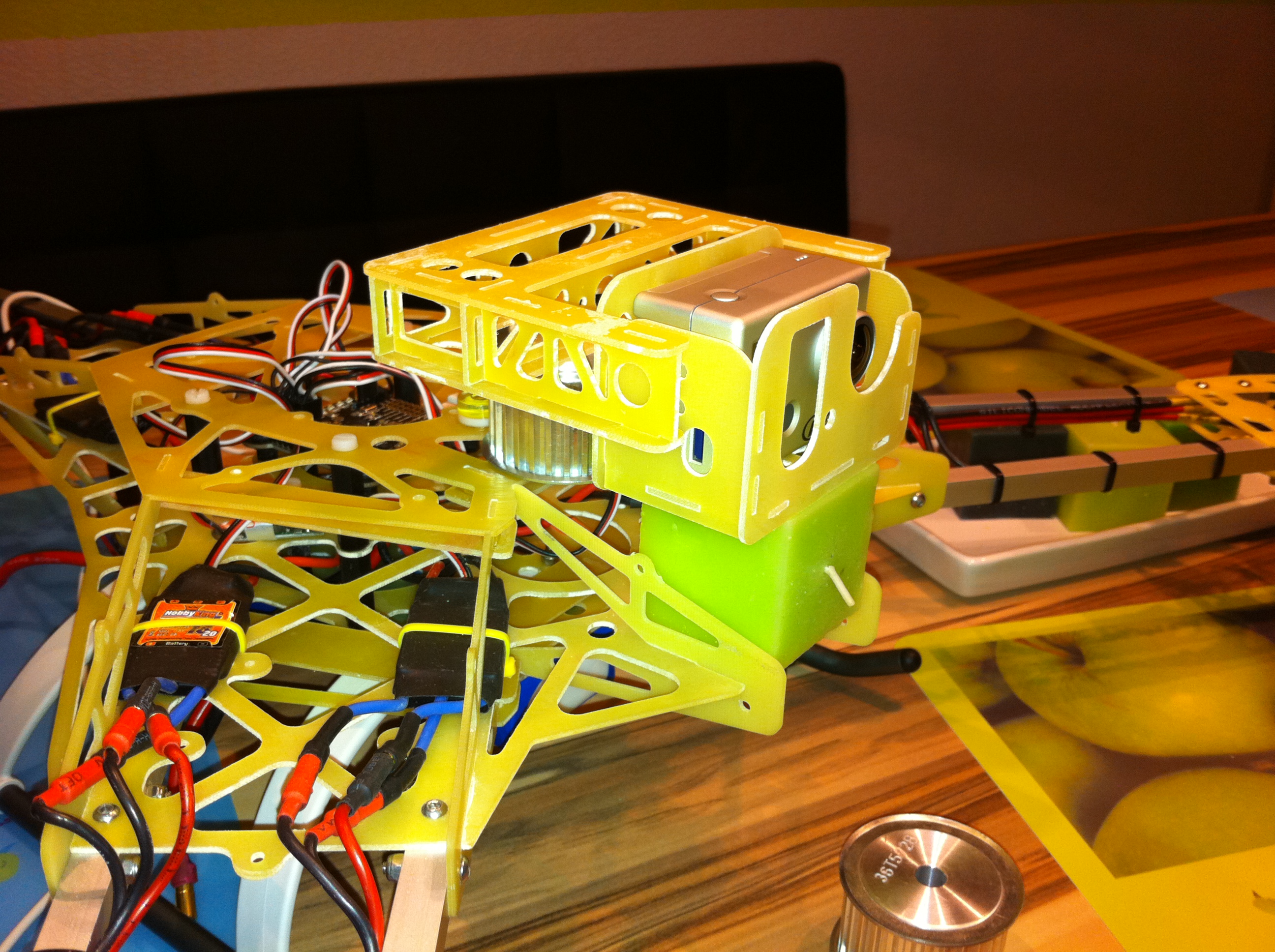

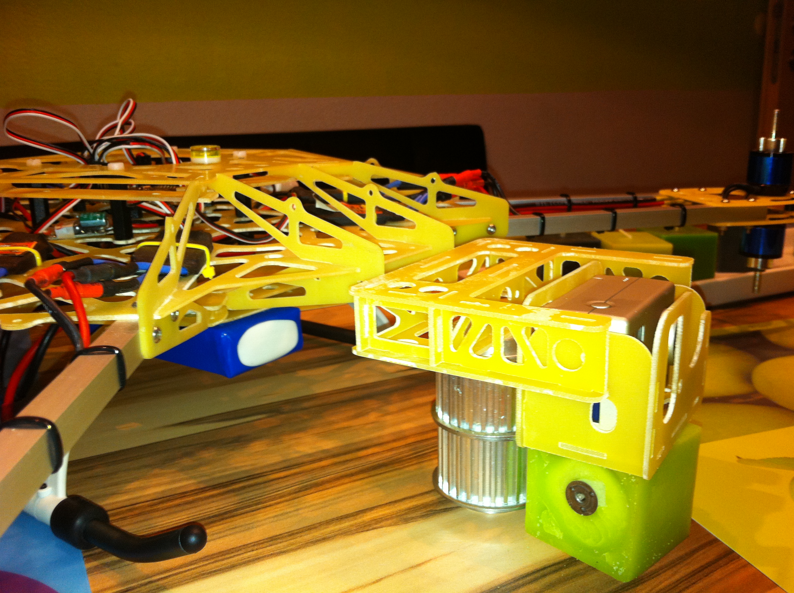

Und weiter gehts.
Heute hab ich mal das Gimbal gefräst und provisorisch zusammengesteckt. An der Konstruktion muss ich noch ein kleines Bisschen was ändern (Der Pylon braucht eine Abstützung nach vorne) aber so wird es dann auch fertig aussehen. Ist einfach eine feine Sache wenn man seine Ideen direkt auf die Maschine packen kann und die fräst das dann aus. In jedem Haushalt sollte mindestens eine CNC-Fräse stehen :mrgreen:
Mit den Servos bin ich mir grad ein bisschen unschlüssig was ich nehmen soll, wahrscheinlich werdens Savöx SH2053. Angetrieben wird das Gimbal dann über Zahnriemen.

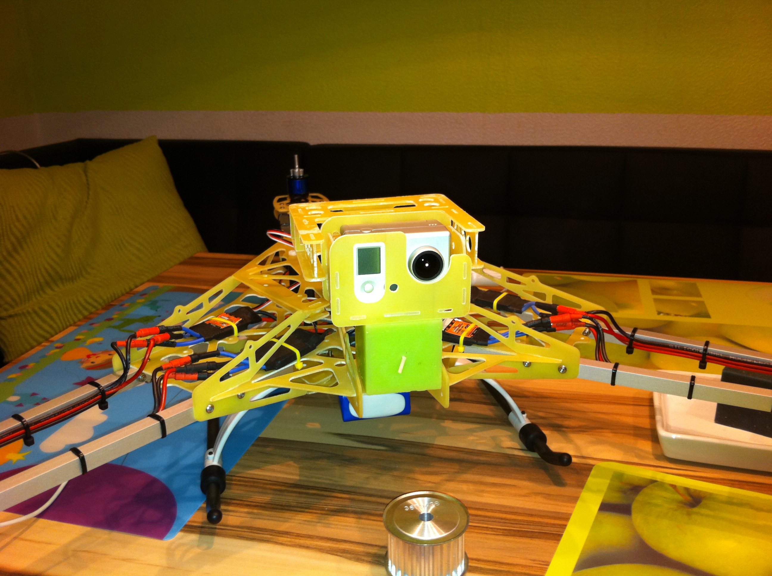

hi,
schönes ding :) schade das die Propeller im Bild sind. Hab mit meinem Y6 auch etwas probieren müssen um die richtige Position für die GoPro zu finden.

Beitrag von stang6t8coupe »
die Sache mit den sichtbaren Props ist ja noch nicht endgültig und zusätzlich ja auch durch die Auflösung der GoPro einstellbar.
Die endgültige Montage der GoPro werd ich wahrscheinlich mal übers Wochenende testen können, mal sehen wie das Bild damit dann ist.
Andererseits find ich es auch gar nicht soo übel wenn man ein bisschen vom Frame sieht.
