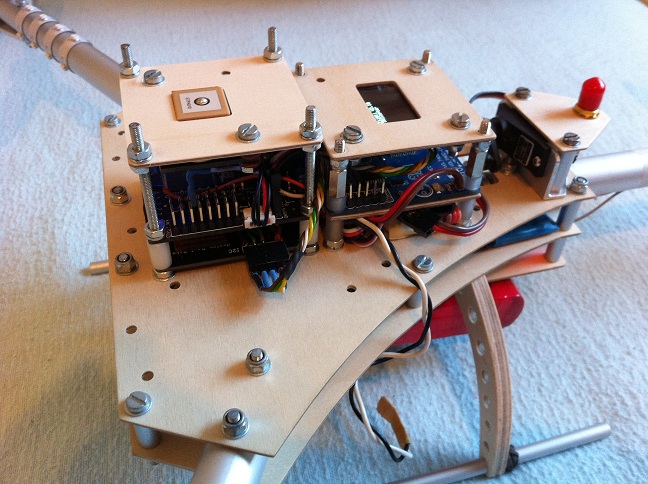

Hab meine ganze Technik Umgebaut auf Flyduino Mega FC und nen Flydusense Sensor BoB und nun folgendes Problem:
In der GUI sind die Werte für Gyro und ACC normal,wenn die Motoren aus sind.
Sind die Mototren an,springen die ACC werte hin und her und der Gyro bleibt ruhig,also werte springen nicht.
Verbaut ist die 6DOF von Drotek,nen HMC 5883 und nen BMP 085 als BoB...
Beim Schweben im ACC Mode siehts so aus,das der Copter auf einmal in irgendeine eine Richtung zieht,denn gegensteuern,kurz ruhe und denn wieder in eine Richtung.
Wenn ich ohne ACC schwebe ist dieses Verhalten nicht....
Was könnte das sein ? Hab die IMU schon höher gesetzt,wegen eventuell störungen von den ESC,aber keine Änderung....

Ja....Jingej hat geschrieben: propeller gewuchtet?
Das komische ist,das ich mit dem fast gleichem Setup (SeeeduinoMega Bord,gleiche IMU`s,gleiche IMU Befestigung(Tape),gleicher Rahmen,gleiche ESC....)
hats funktioniert. Hab "nur" den FC mit Sensor BoB getauscht,den Rahmen hab ich nicht verändert,mehr nicht....
Hab auch den Code schon zigmal durchgeschaut,nix anders als sonst...naja,vielleicht fällt mir noch was ein...
- IMG_2629.JPG (144.35 KiB) 1263 mal betrachtet
Gruß Ralf

springende ACC werte SIND aber vibrationen!
dem gyro machen die nicht wirklich was aus, aber dem ACC
